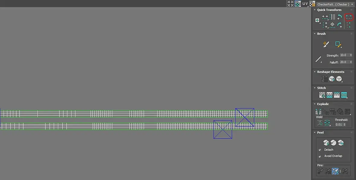

Сделал quick peel на один из элементов развертки, затем выпрямил то что получилось с помощью straighten selection, и после этого сетка на развернутом элементе стала не равномерной (на самом объекте равномерная). Интересует вопрос, как то можно эту сетку сделать равномерной, или ручками придется подтягивать до нужного результата?

20.03.2018 09:47
relax?

20.03.2018 09:55
пробовал, разные значения задавал, от релакса сетка изменяется, расслабляется, но равномерной не становится.

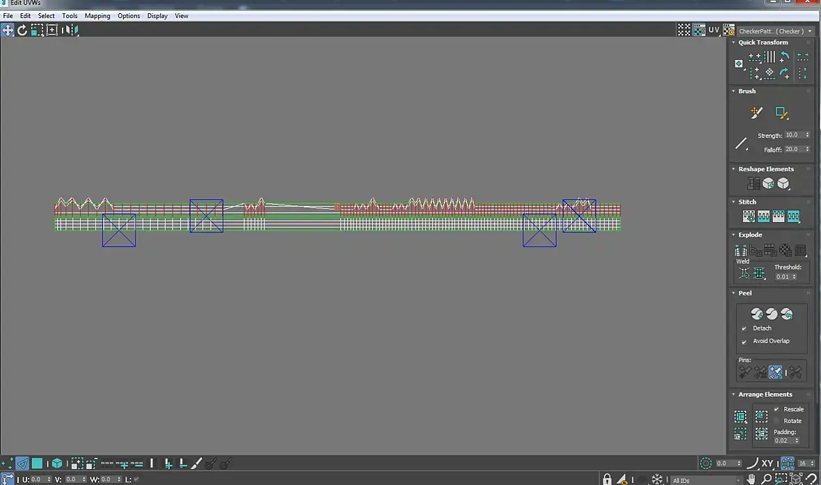

20.03.2018 10:09
Вот скрин, получается я сейчас у двух элементов что на скрине, тягаю ребра в ручном режиме чтобы сетка была равномерной и текстура не ползла.

Нужно, чтоб полигоны были одинакового размера? Выделяете все вертикальные лупы и жмёте space horizontally.

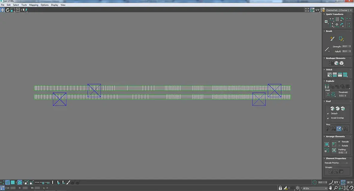

20.03.2018 10:39
Выделил, нажал, вот что вышло

20.03.2018 10:59
А что за объект-то хоть такой, что ни релакситься, ни спэйситься не хочет? Может, там действительно только руками рёбра двигать?

20.03.2018 11:21
Сейчас уже не показать, все руками подвинул, спасибо за помощь.
