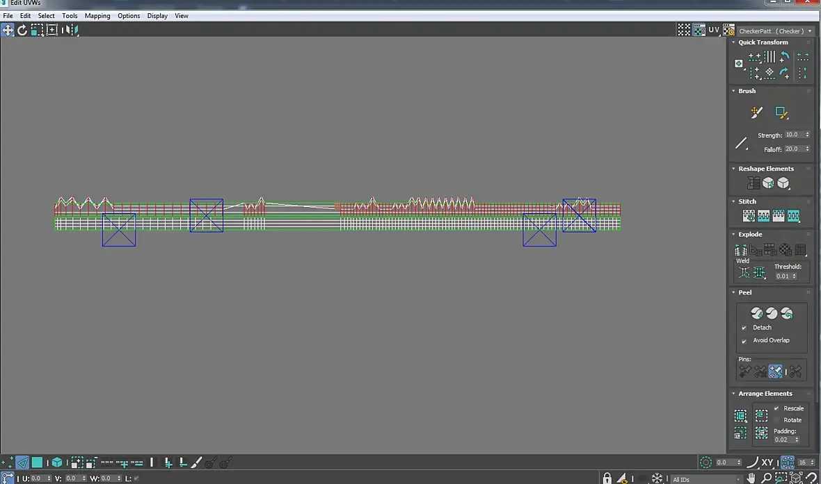

Сделал quick peel на один из элементов развертки, затем выпрямил то что получилось с помощью straighten selection, и после этого сетка на развернутом элементе стала не равномерной (на самом объекте равномерная). Интересует вопрос, как то можно эту сетку сделать равномерной, или ручками придется подтягивать до нужного результата?

Вы бы скрин приложили. Там есть несколько релаксов, думаю, какой-нибудь Вам подойдёт.
На сайте c 24.06.2016
Сообщений: 182
Вот скрин, получается я сейчас у двух элементов что на скрине, тягаю ребра в ручном режиме чтобы сетка была равномерной и текстура не ползла.

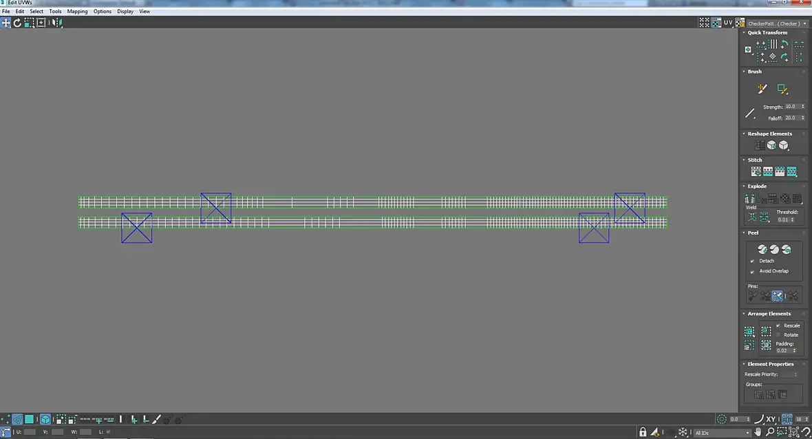

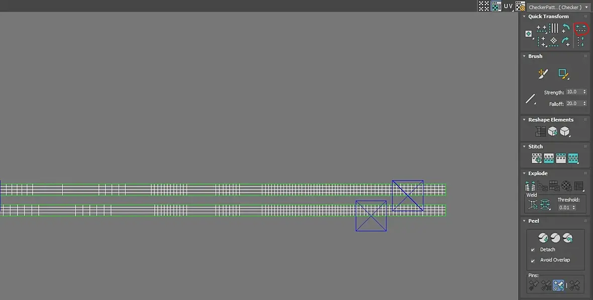

Нужно, чтоб полигоны были одинакового размера? Выделяете все вертикальные лупы и жмёте space horizontally.
Сообщений: 182
Выделил, нажал, вот что вышло
