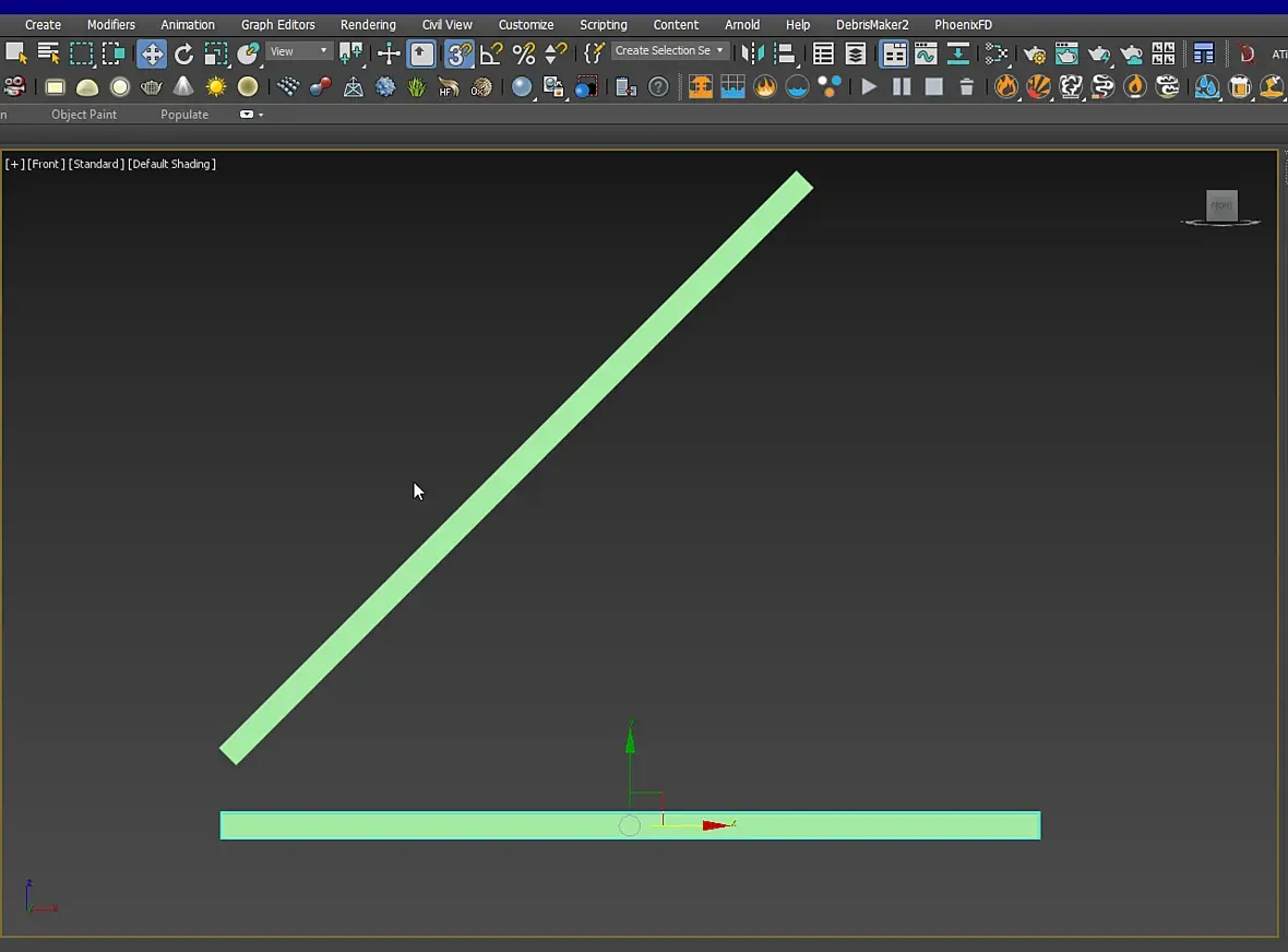

Как выровнять один объект относительно другого точно?
Так что бы угол наклона первого соответствовал углу второго ?

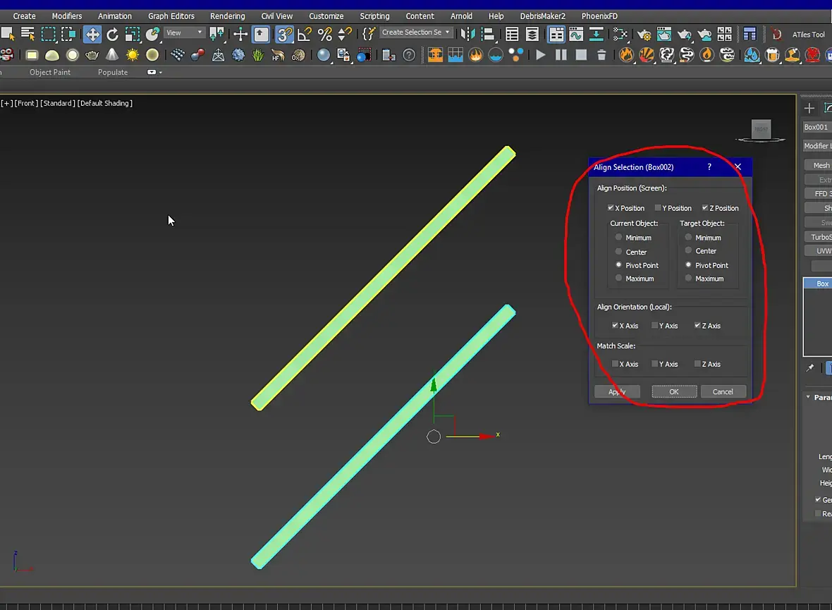

Выбираете обьект 1 и применяете инструмент Align по обьекту 2. ну там естественно выбираете нужные параметры (оси...)

А если выровнять привязками 3 и 2.5 по точкам и ребрам, а потом по координатам по оси З, если я так понял
На сайте c 10.01.2013
Сообщений: 87
Инструмент виравнивание (Align).
Посмотрите на Pivot обьектов, и в каких осях Вы ( !!! ) работаете.

Kotelrv, это если габаритный контейнер не сброшен ресетХформом.
На сайте c 24.10.2017
Ну как то так
