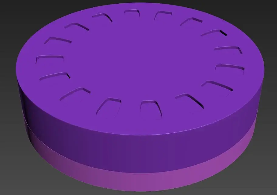

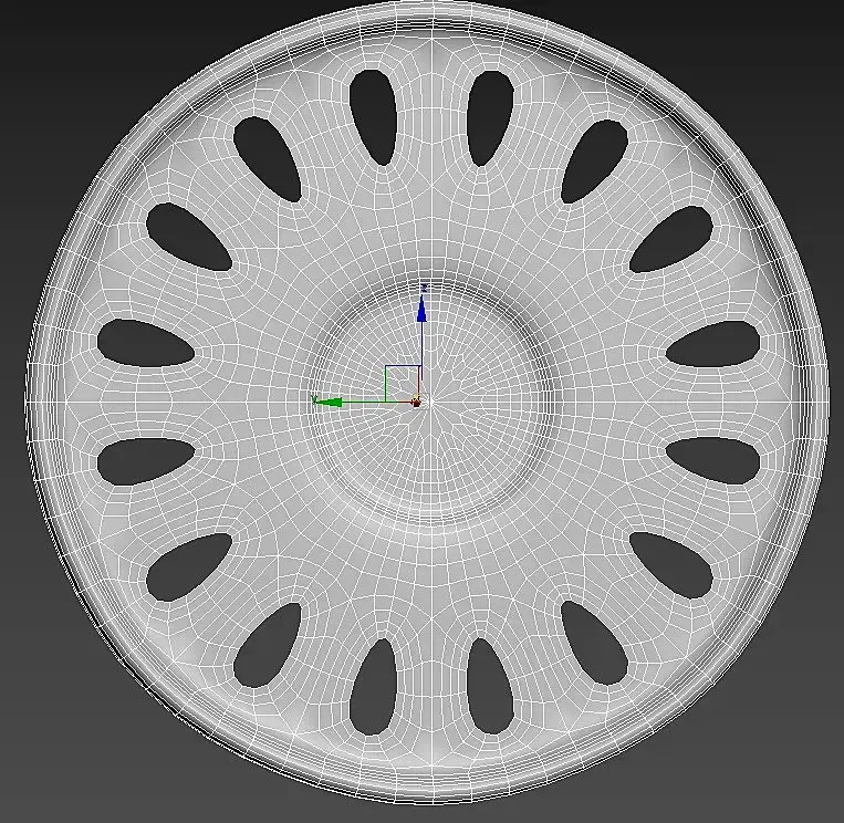

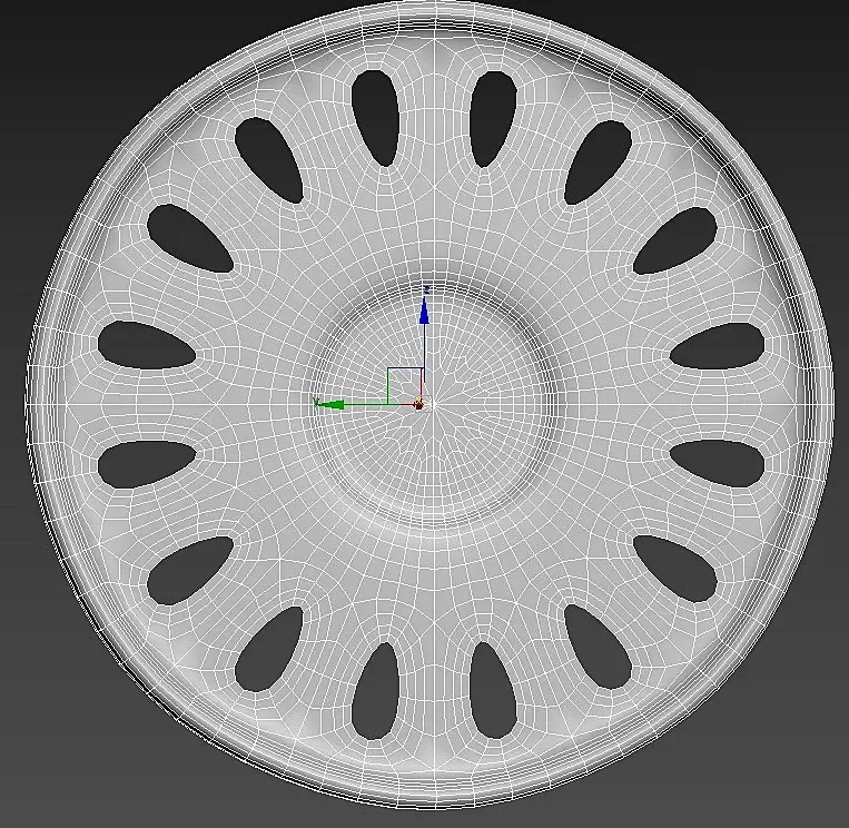

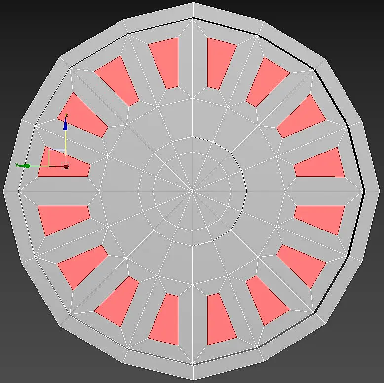

Добрый день, учусь моделировать, создаю по референсу, одна из запчастей такова

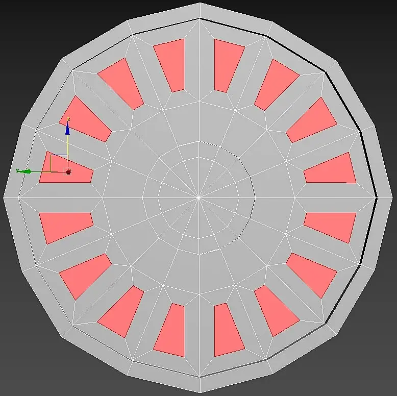

Пришел к такому варианту
Столкнулся с проблемой, что не знаю как выровнять полигоны, чтобы получить ровные прямоугольники
Если не ровнять
Просьба, подскажите, каким образом можно выровнять
Если есть варианты, как можно еще создать подобную запчасть - с огромным удовольствием положу себе в рюкзак знаний)
Заранее благодарен!

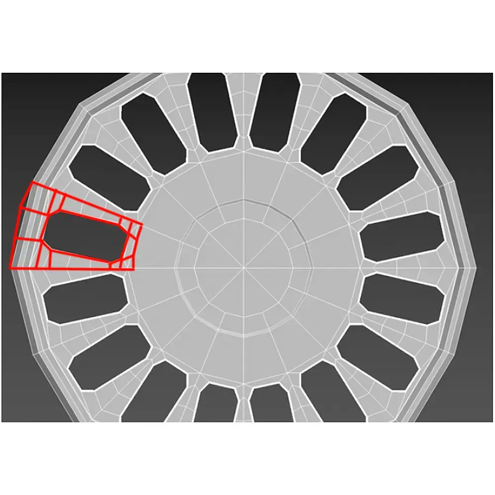

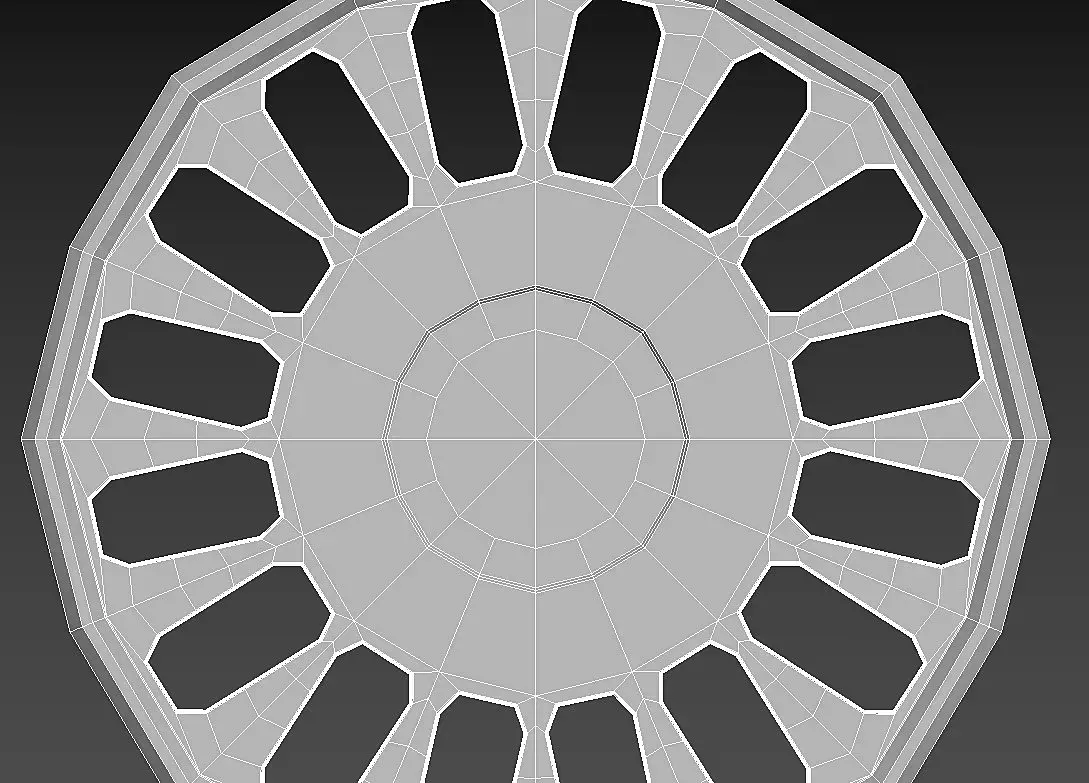

Можно просто сделать 1 правильный кусочек в лоуполи и из него радиальный аррей. Ну или так:
На сайте c 03.05.2020
Спасибо огромное!

Сообщений: 7027

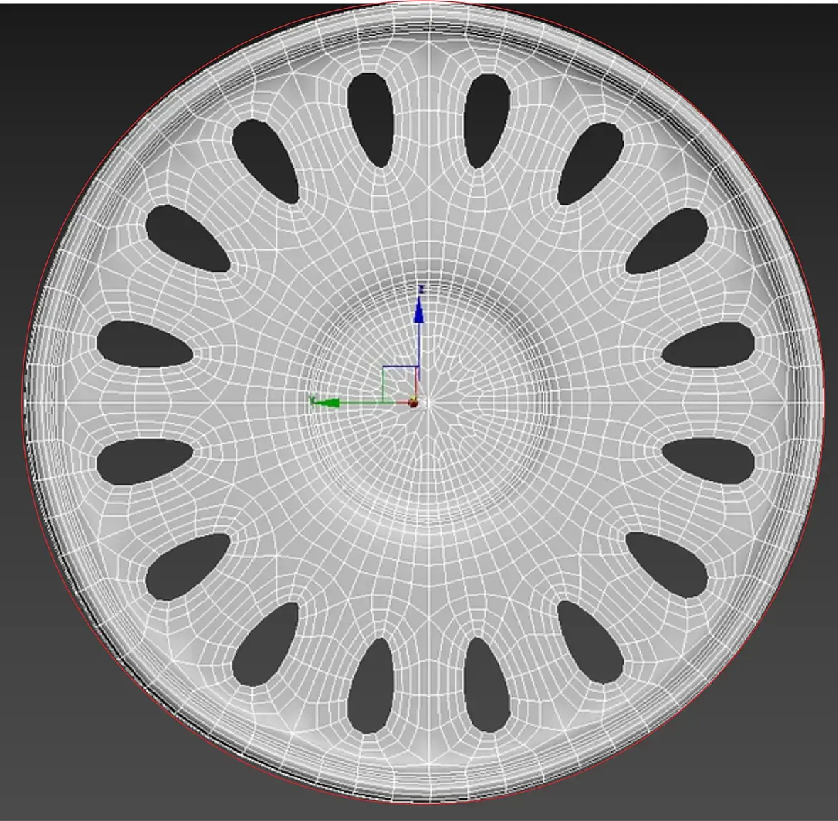

Я извиняюсь, а почему у Вас круг не круглый?
Красная линия - это круглый круг, а у Вас нет )

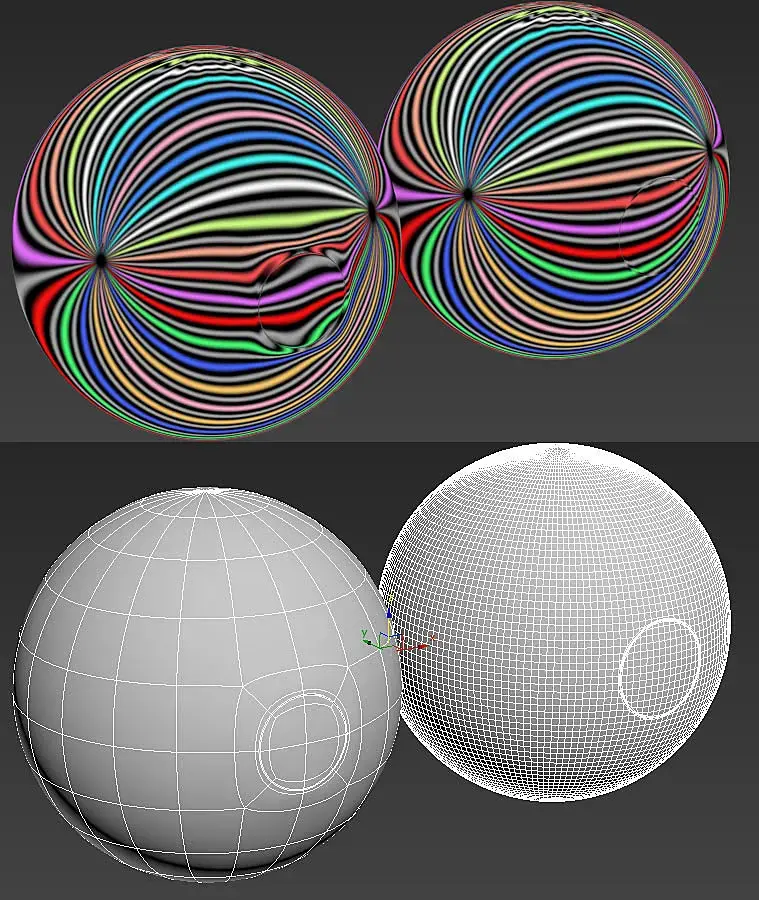

Сообщений: 2352

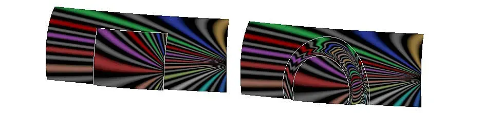

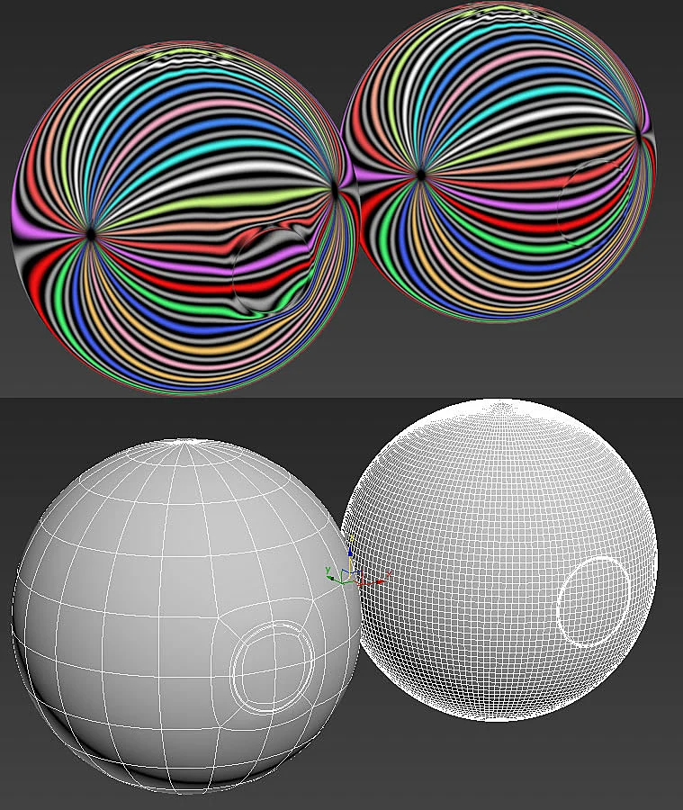

Эти вещи делаются только вот так.
Чтобы вы имели идеально ровную сетку на гнутых поверхностях. Смузьте изначально болванку, потом режьте швы. Эта беда всегда будет у моделирования под смуз, её надо убирать только таким методом. Можете на вашу модель накинуть без прорезей 1-2 итерации, затем резать и поворачивать на 360 градусов.
Также как пример изучайте NURMS. Этот метод хорош для промышленного моделирования, хоть и непопулярный в максе.

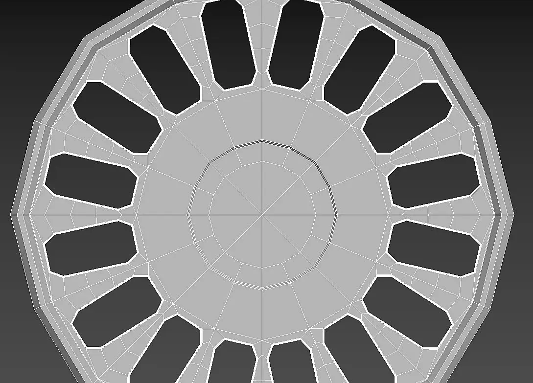

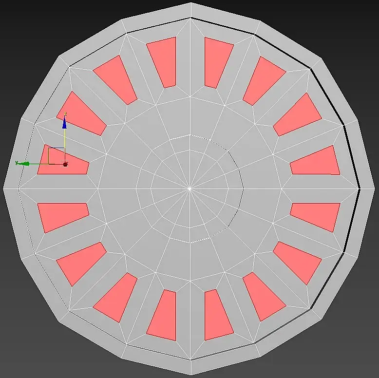

Я бы так делал
Сообщений: 2352
Цитата freys2011:
Я бы так делал
Всё равно тягать полигоны, окружность из линии не пойдёт строго по модели. Хотя бы потому, что скруглённые грани стянут на себя сетку даже при наращивании рёбер.

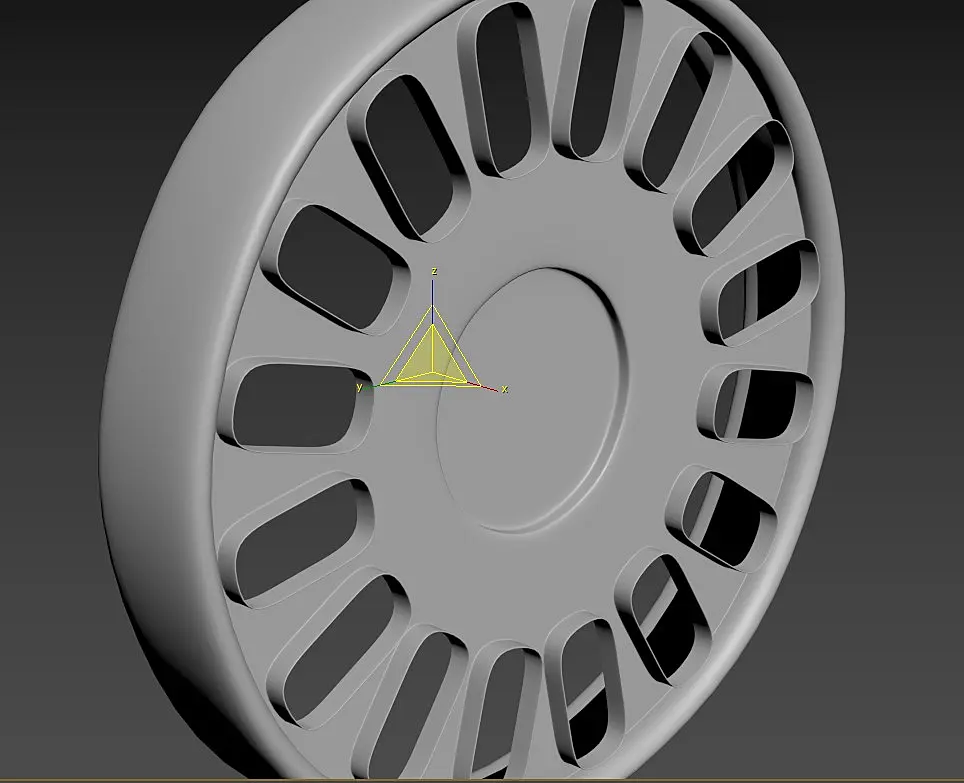

На сайте c 13.06.2015
Сообщений: 920
Ukraine, Kyiv
Exengineer а как правильно надо?
Немного не понял что где тянет? снизу цилиндр, для сравнения правильности окружности
Сообщений: 2352
Цитата Exengineer:
накинуть без прорезей 1-2 итерации, затем резать, и поворачивать на 360 градусов один прорезанный сегмент
Сообщений: 920
Ukraine, Kyiv
Так по вашему методу так и выходит сетка ведь как я кидал выше? Выше кинул что получилось у меня в 3д.

Цитата freys2011:
UPD: Не заметил, если получилось так, то класс.
