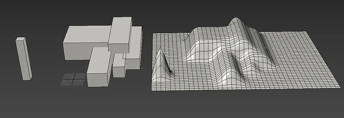

Здравствуйте, подскажите, есть рельеф (немного исковерканный плейн), нужно сделать насыпь для железной дороги, как можно поднять и выровнять полигоны вдоль бокса обозначающего дорогу? Вообще в принципе есть ли способ с помощью которого можно было бы создать примерный ландшафт из боксов, и на основе них создать плейн со сглаживанием?

попробуй лучше скрипты  spline land а после populate terrain. Ну и потом помять можно вручную, через софт селекшен и push/pull. Есть еще способы, но забыл уже, давно делал

Freeform'ом можно поупражняться еще.

Soft selection, но я задачу не совсем понял.

Ланшафт на боксы можно штатным максовским Cloth.
Или спроецировать плейн на боксы скриптом http://www.scriptspot.com/3ds-max/scripts/geometry-projection
Использовать штатную Conform brush для отдельных участков плейна

Подскажите, я честно говоря, давно работаю в 3d max, но из скриптов почти ничего не использую, подскажите использование данного скрипта разрешено в коммерции? (вопрос может показаться странным, но так на всякий случай). Заранее спасибо.
Вот примерно это и искал, спасибо

Можно ещё проще, чтобы не заморачиватся с настройкой капризного клоза, отрендерите объекты в Zdepth и наложите полученую маску через Displace на нужную поверхность. Контролируются блуром маски и настройкой высоты в Displace.
