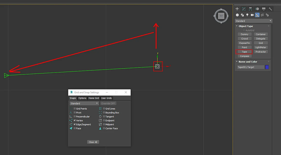

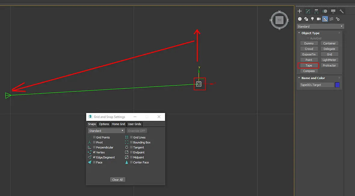

Как выровнять таргет рулетки (tape) относительно её родителя?
На сайте c 10.01.2019
Сообщений: 40
Кострома
Привязки не работают.
Или может есть возможность начертить прямой луч при его создании.P.S. на шифте сидел, не работает.

Pivot в привязках. Могли бы и потыкать галочки до форума :)

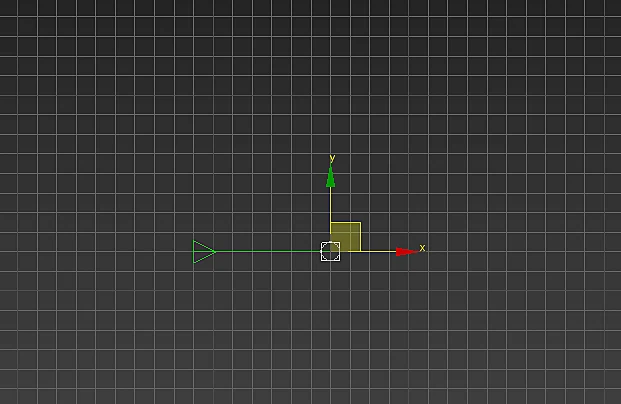

пывот жы для привязки конца к объекту, а автору надо прямую палку на пустом месте, как если лайн с шифтом создавать.
MrJasper, нарисуй рулетку, нажми W, выбери начало, оцени координаты, скопируй ту координату по которой должна рулетка быть ровной, выбери конец рулетки, вставь координату.
если хочется создать прямую рулетку без привязки к объекту, в снапах проще ставить грид поинт. и привязываться к сетке.

То же всё время мучался, а после этого сообщения решим поэкспериментировать ....Галка pivot  в grid and snap setting исправляет эту ситуацию, оказывается!!!!

Честно говоря пытался, но не понимал до конца как это работает...Сейчас разобрался. Кстати, вопрос проиндексировался в Google, вышел на свой же тред smiley-biggrin.gif. Трюк - мастхэв.
