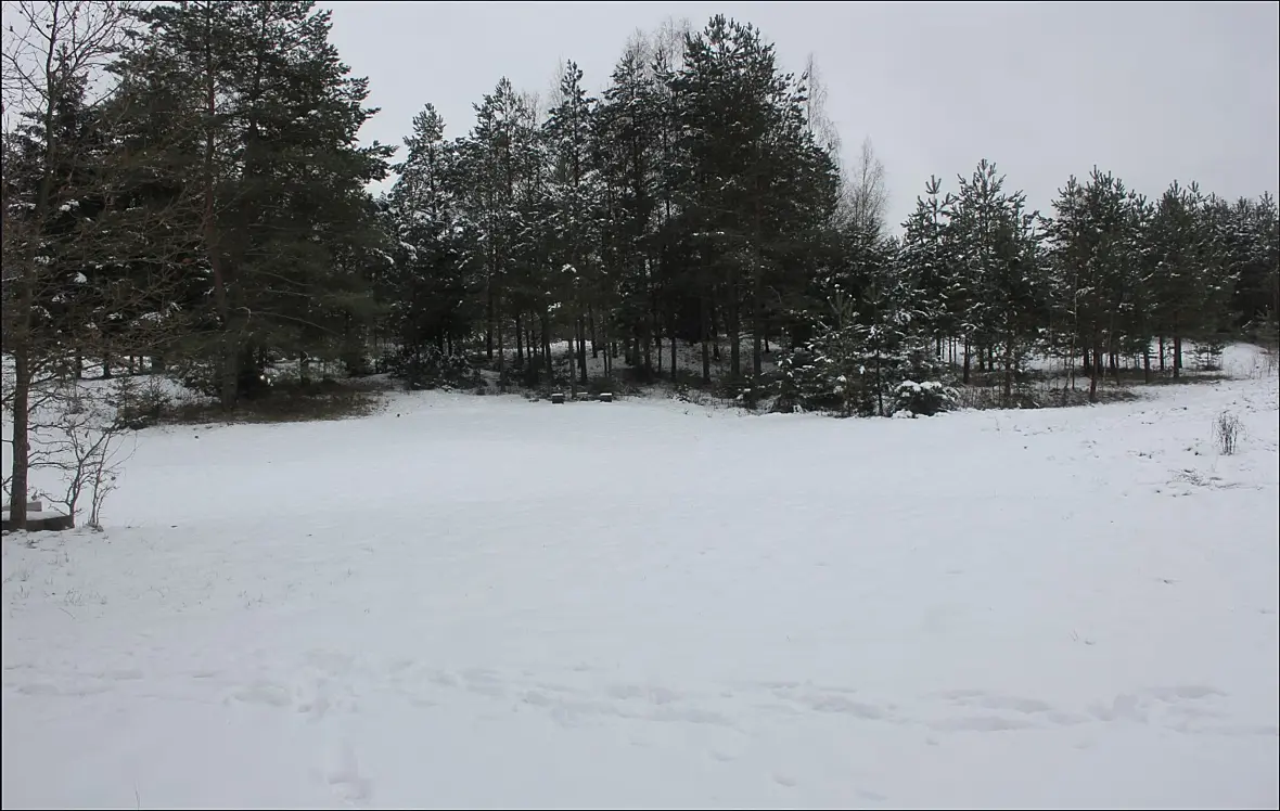

Посоветуйте, кто знает,как выставить перспективу? С перспектив матч как-то не очень получается, не к чему привязать.
Знаю только габариты здания и примерное место куда нужно вставить.

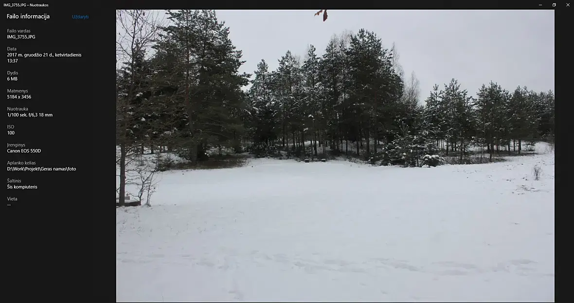

А данные фотоаппарата с фотки снять можно?
На сайте c 18.11.2015
Сообщений: 18
Какие именно данные? Фотаппарат Canon eos550d. Объектив efs18-55mm
Сообщений: 5415
Постав те у камеры параметр Lens: 18mm
Постав те фотку как фон, ну и попробуй поставить камеру в нужном месте.

Спасибо,sagava , получилось вроде!!!)))

По верхушкам деревьев (условно) можно поставить глубину1. По основаниям - глубину2. По стволам - высоты. Это регулярные посадки, так что, вероятно, они одногодки и не сильно отливаются друг от друга. Соответственно, по началам рядов можно выставить, опять же условно, ширину.
Но всё будет оч-оч приблизительно.
На сайте c 26.07.2008
Сообщений: 4435
да поставить кубик по ширине объекта и покрутить в перспективе, чтоб нормально смотрелся
