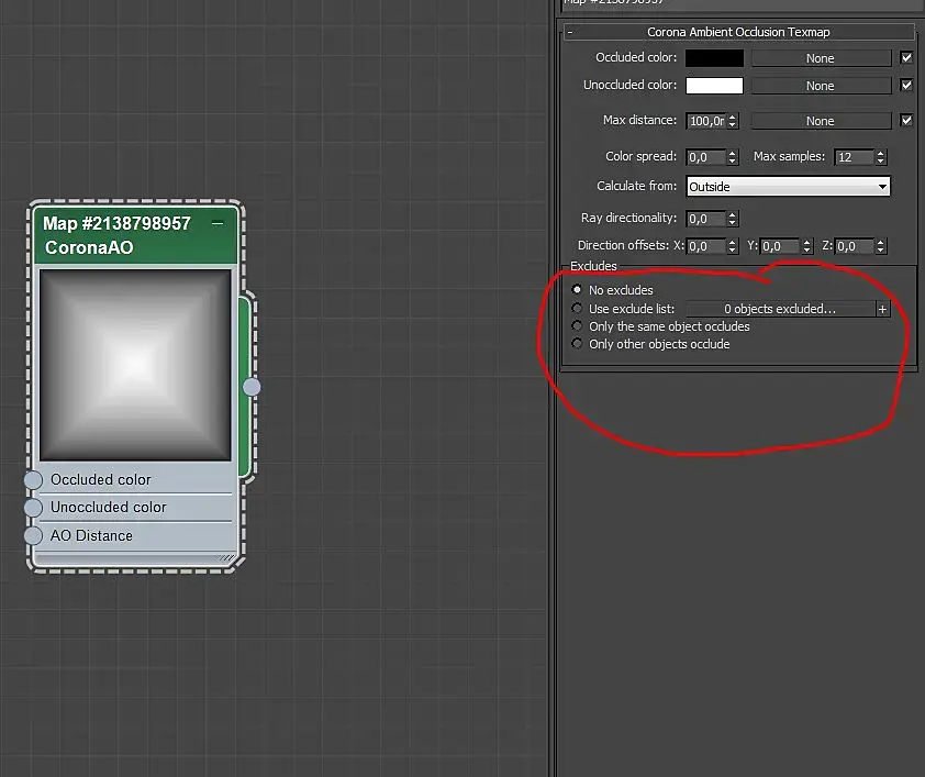

Используйте корона AmbientOcclusion, как раз на грани и действует, крутите настройки , что бы принцип понять. И на ютубе есть очень хорошие уроки

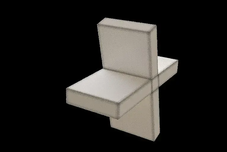

к сожалению это подойдет только в том случае если рядом других обьектов нету

Там галочка есть, исключить или включить другие объекты
Вот это меню отвечает за включение или исключение объектов в окклюзию, можно включть 3 вариант, и тогда окклюзия только на самом объекте будет, не включая соседние и пересекающие

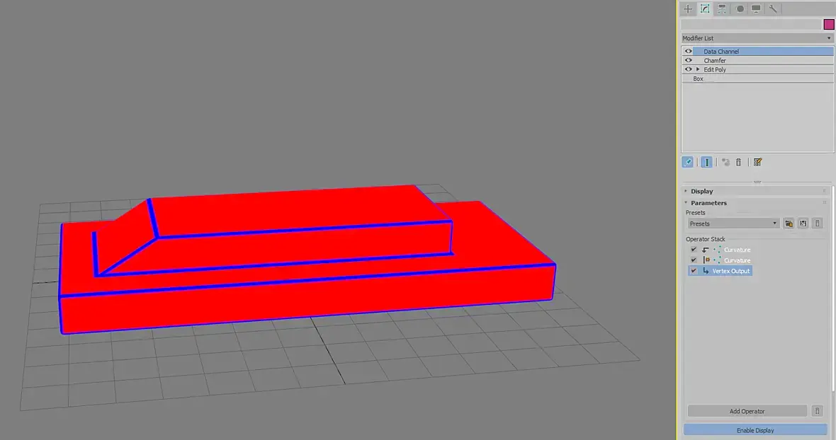

На сайте c 13.05.2014
Сообщений: 579
Через дата чэнел можно процедурно получить маску

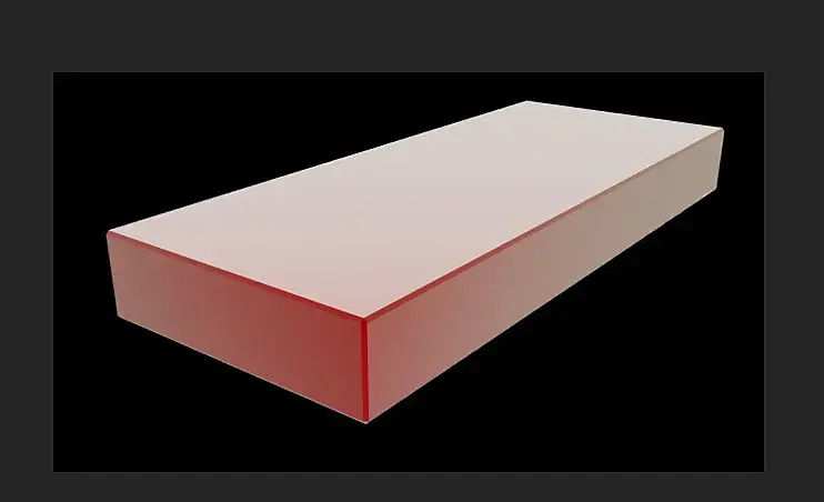

На сайте c 14.02.2008
Сообщений: 903
почитаю про это, спасибо наверное в короне это пока единственный рабочий вариант, осталось разобраться как работает
