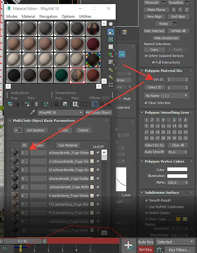

Есть объект на него нужно поочередно накладывать много материалов и каждый мат - рендерить. Ка сделать анимированную смену матов? Пробовал set key, покадрово назначать шарики матов из мат эдитора, и на кадр создавать ключ анимации. ключ ставит,  но не анимируется смена мата. Сделал мульти саб меняю set id  на объекте в режиме "element" покадрово - тоже не хочет.

через модификатор

с добрым утром! анимировать переключения счетчика не удалось.
то есть я выделил объект, чтобы модификатор " материал" стал переключать ИДшки, выделил "элемент", не снимая выделения клик на мод."материал", клик на сет кей (включаю режим ручной анимации), ставлю первый мат ИД 1, клик на "сет кейС" - поставил ключ. Второй... красных скобок на счетчике нет ... Так кажется понял через автоключ...
