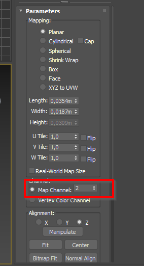

evangela, просто исползуйте отдельные UV map channel. Т.е. добавьте один канал UV где, например, планарное процирование на кусок или всю стену.
соответствено у текстуры дирта тоже используйте этот номер канала
Спасибо! Я так и знала, что есть способ без танцев с бубнами!!)
