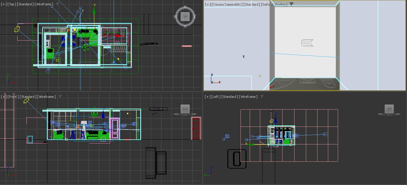

Если открыть настройки рендера и задать выходной размер, то эта непутёвая программа начинает мне менять размеры вьюпорта с видом слева. При этом я делаю активным тот, где вид из камеры(хотя следует отметить, что тот вьюпорт все равно остается выделен более яркой желтой рамкой). Я даже скачал скрипт на изменение разрешения каждой отдельной камеры, но мне меняет вид слева. Что делать?

1. Нет такого понятия, как разрешение камеры, есть выходной размер картинки.  Разрешение - параметр отпечатка или сенсора.
2. Размеры вьюпорта или соотношение сторон при включенном Safe Frame?
3. Скриншотов проблемы хотелось бы, а то пока кажется, что проблема не в камере

Видимая область правого верхнего окна выделена яркой желтой рамкой. Там был вид слева и все манипуляции с соотношением сторон отображались там. Я просто поменял вид окон и начал редактировать уже камеру. Но всё-же хотелось бы знать, что происходит?
Вам урок посмотреть надо по интерфейсу 3д макса. Он обычно один из первых в любом курсе о введении в ПО.
