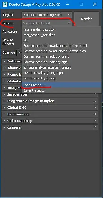

Поставил vray 3.60.03,там есть кнопка в settings-presets,нажимаю на нее,а там неразбериха...Подскажите пожалуйста как это делать.

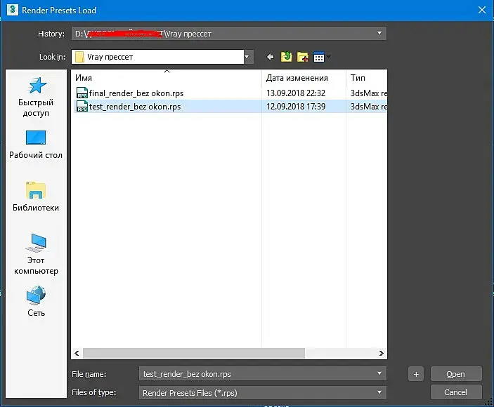

А потому выбираешь нужную папку с нужным файлом прессета)

Я нажимаю Load Preset,выбираю пресет,а в окошке пусто(не загружается).В чем может быть дело?

в каком именно окошке пусто?
вот это собственно и все нехитрые действия. и вирей загрузит все настройки что были в прессете. если они конечно были в этом самом прессете...

В окошке preset пишется:"No preset selected".

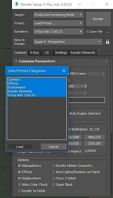

  ты когда жмешь открыть прессет у тебя окно загрузки параметром выскакивает? ты жмешь там Load. Когда  закрываешь и потом вновь открываешь окно с настройками Render Setup все НАСТРОЙКИ СОХРАНЯЮТСЯ, а имя прессета  просто не отображается. но настройки то все сохранились!

Да,действительно,просто имя не отображается.Спасибо!
