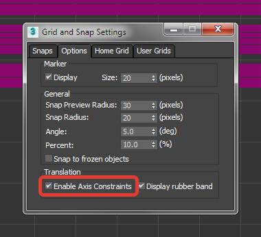

На сайте c 18.10.2009
Парни картинки не открываются! Где выключать то привязку XY?
Сообщений: 5355
Мне это помогло.
Нашел! Если кому интересно то поставить галочку
Grid and Snap Settings - Options - Enable Axis Constraints
Очень хорошая штука ;)
