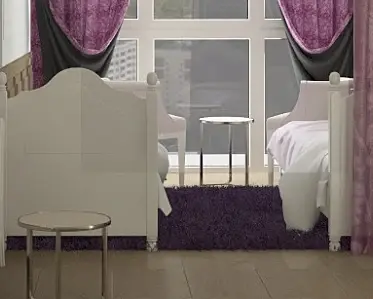

Подскажите, когда делаю рендер и камера смотрит на окно, то солнечного падающего света нет! Если же камера стоит от окна, то солнце фигачит капец как, даже если я убираюVraySun и прочий свет на окнах.. Как настроить?

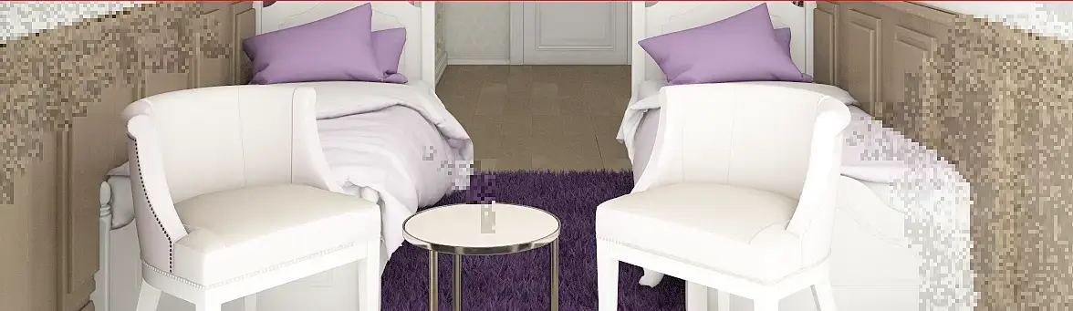

Глобальное освещение было включено, вот сделал несколько полурендеров, чтоб показать разницу

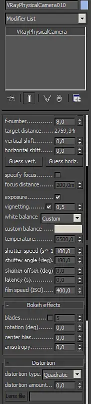

источники света стоят на окно+shutter speed ставлю 20, когда камера на него стоит! если от окна, то я все убираю+shutter speed ставлю 100, так как при 20 ваще все белое и один фиг идет такой засвет !
hdri не пользуюсь..
