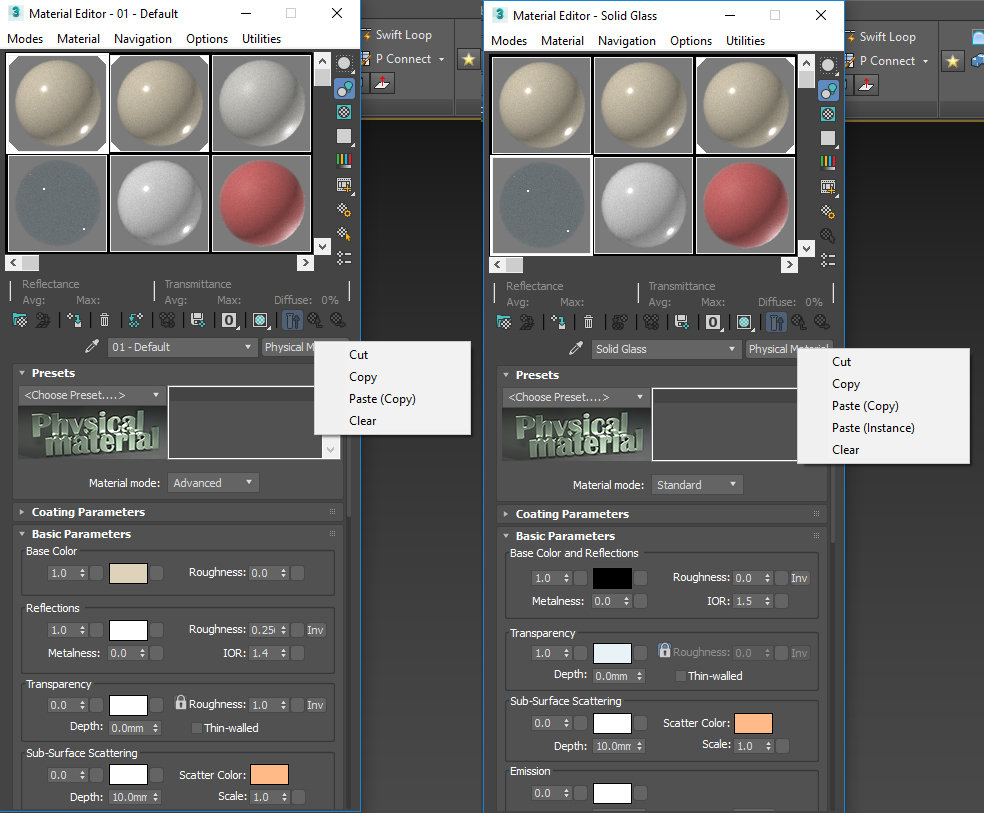

Кто подскажет, Как заменить один материал на другой (перезаписать) не выделяя сами объекты? есть много разных объектов и субоъектов на которых есть материал - стекло, как его поменять на другой материал не выделяя все объекты, потому что их много они разные - субобъекты и в группах? Если перетаскиваю материал (шарик) на другой шарик он просто перезаписывает слот материала но не меняет сам материал ((

М.б. имеется ввиду копировать материал и вставить как инстанс. В этом случае он заменяется на объекте без выделения

А если выделить объекты с нужным материалом не вручную, а автоматически, то способ вам подойдёт?В Slate Material Editor → Выделяете материал, который надо заменить → Utilites → Select Object by Material → в открывшемся окне будут выделены все объекты с данным материалом → нажимаем Select → Применяем к выделенным объектам новый материал.

то есть не шарики копировать а в кнопочки справа которая? хм попробую...
Mittya да, вот именно так иневозможно, потому как чать - это полигоны . УРА метод vinigor СРАБОТАЛ! ))) РЕБЯТ ЕЩЕРАЗ - ВОПРОС ЗАКРЫТ. тему разобрали всё получилось. Спустя 3 года нет смысла снова поднимать тот же вопрос. )) тем более я уже и сам забыл про что это толком!

Да не учёл. Тогда  в Slate Material Editor кликнуть по заменяемому материалу правой кнопкой мыши и выбрать Change Material / Map Type и выбрать новый материал.

Да, стыдно сказать нубас ))) попробую, и я так понимаю что материал мы полностью теряем из сцены. ну то есть вообще стираем? Раз ни на одном объекте его больше не будет а в слоте - перезапись?

Теряем. Но если нужен закидываем предварительно в библиотеку.
