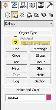

Я так понял вопрос в том, что автор не знает, что сплайн можно не только начинать, но и продолжать, отключив галочку Start New Shape

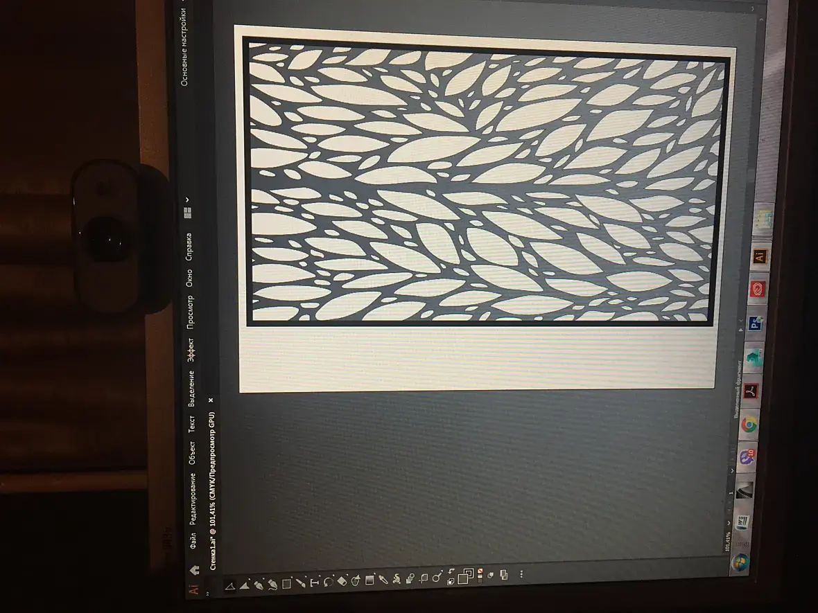

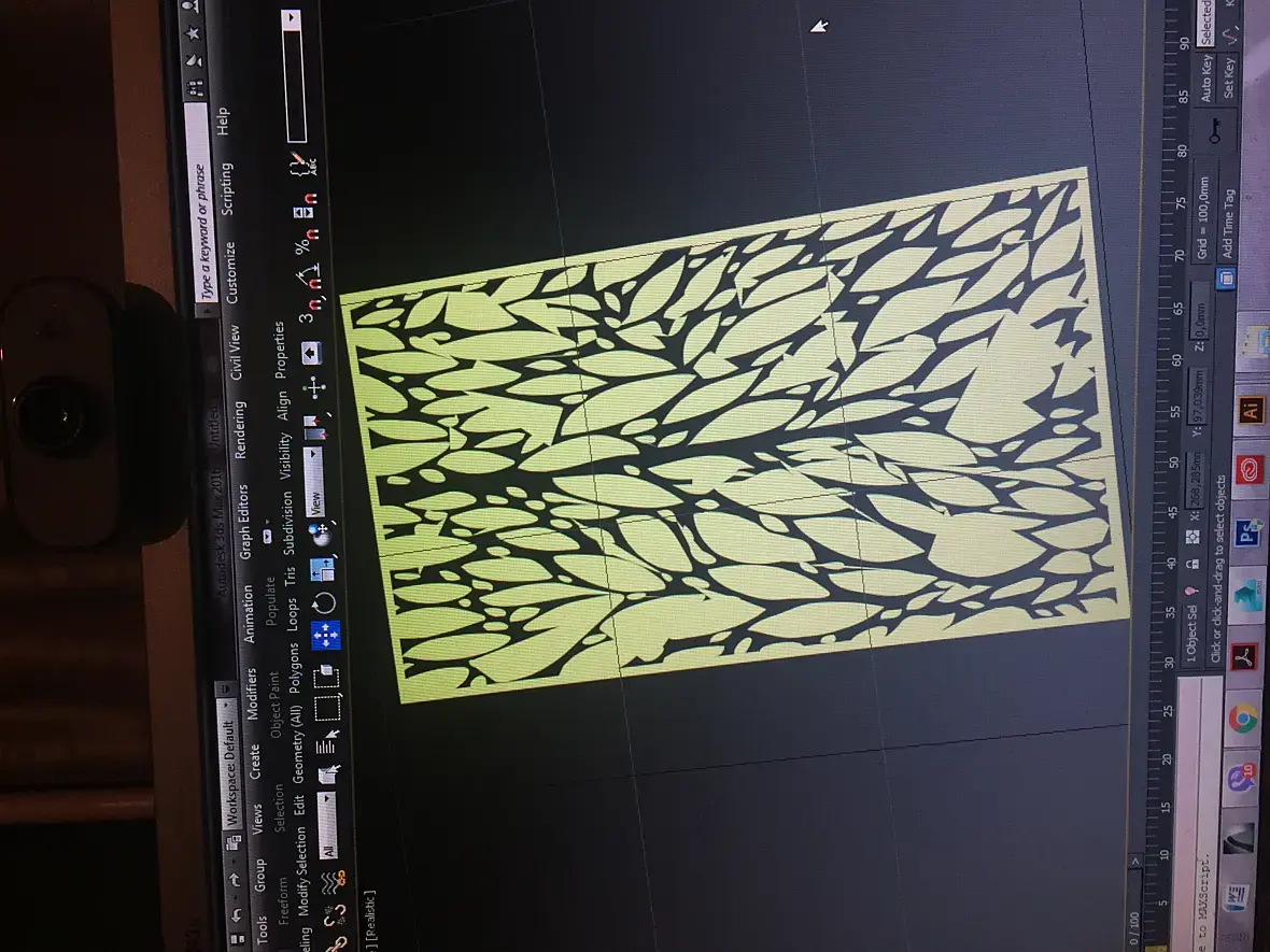

Спасибо всем огромное!!!! Я так и сделала: обвела в иллюстраторе)) Заняло у меня это реально день :) Хотя я тоже надеялась на 25 минут)Но тут возник другой косяк. Я в Максе перевожу контур в Эдит поли, а он мне вместо того, чтобы простанство вокруг листьев сделать плоскостью листься перевел в проскости. Хотя в векторе я все прорезала. (Не смотрите на то, что с зазубринами - это какой-то мусор, он удаляется)
Сообщений: 3933
Экструд, зачем вам поли? Ну или потом поли, после экструда.

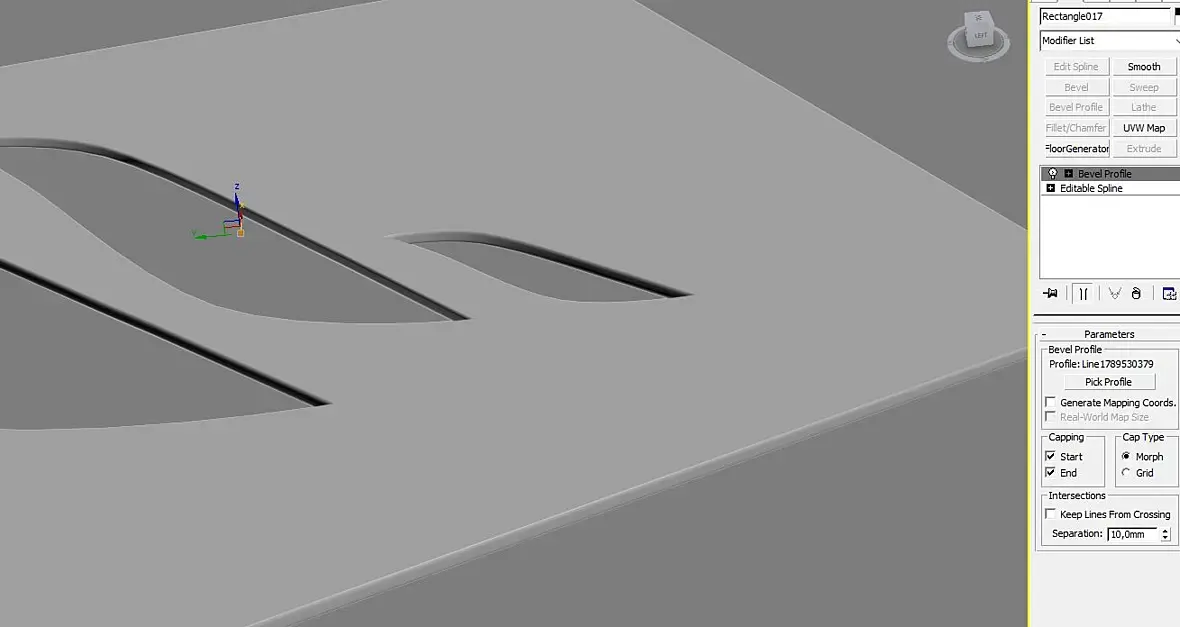

проще
сплайн + бевел профайл
