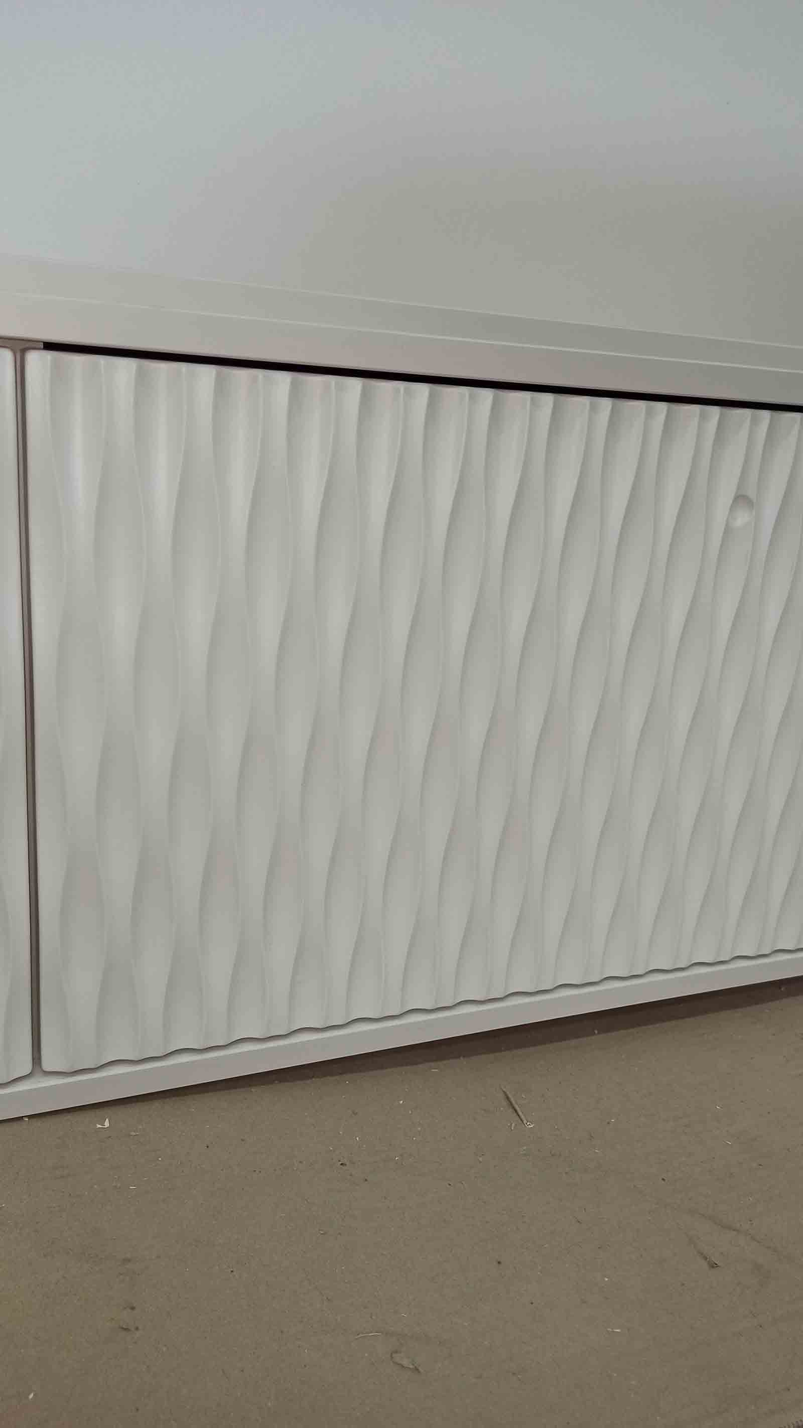

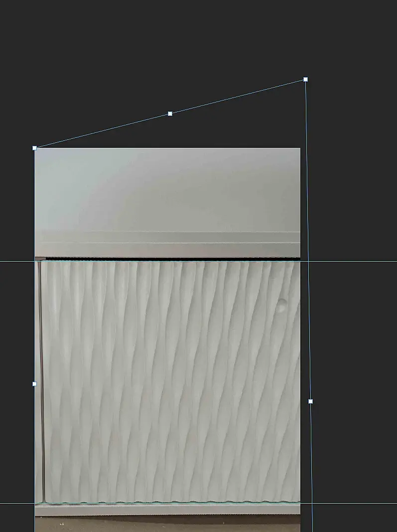

как замоделить такой фасад ! Пожалуйста помогите!
На сайте c 12.06.2010
Он есть у меня в Арткаме. Но Арткам ломаный и при сохранение STL. выдает ошибку. Незнаю как его замоделить подскажите пожалуйста или может у кого то есть урок по этой теме.

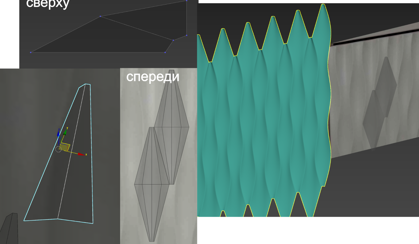

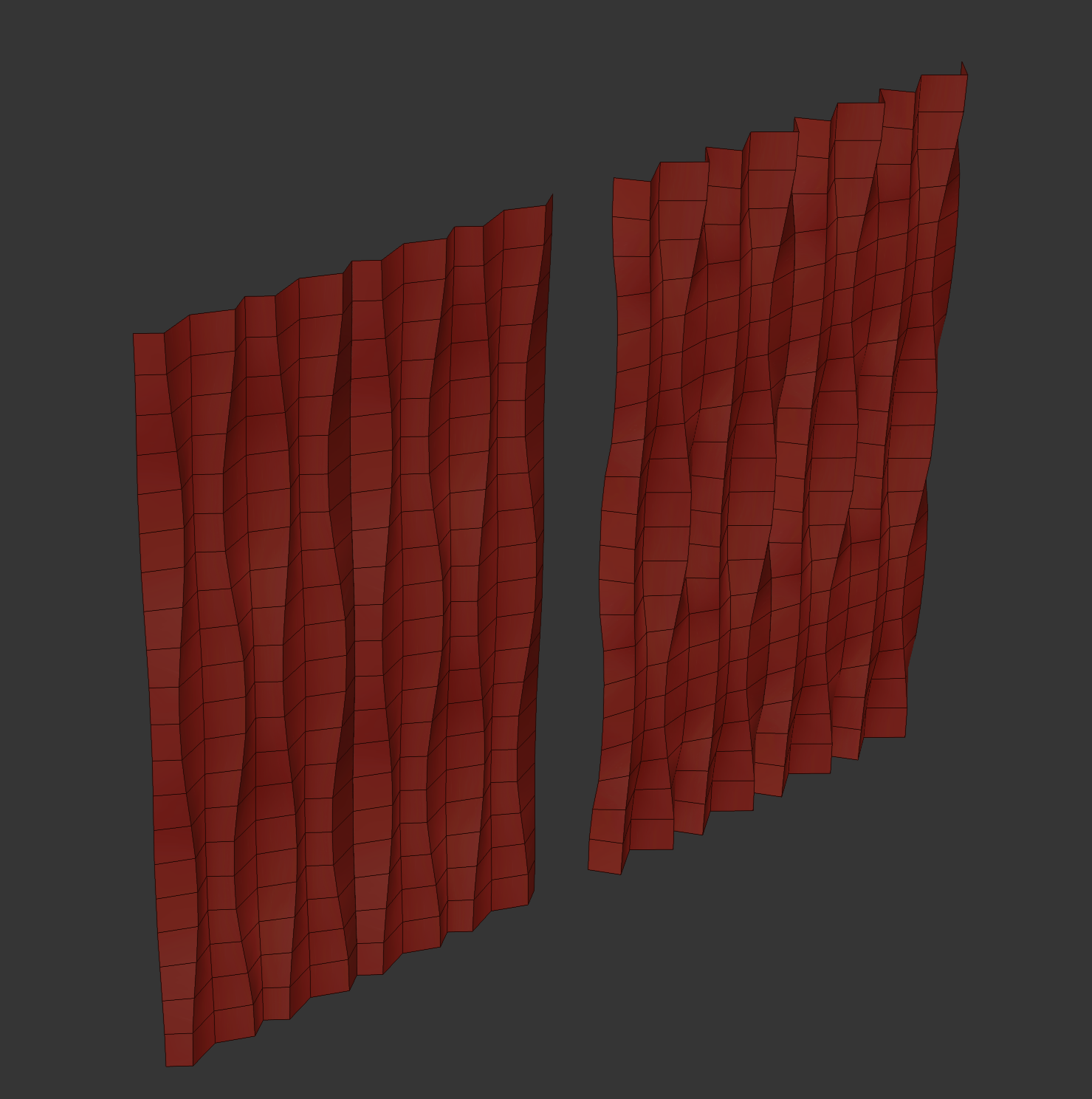

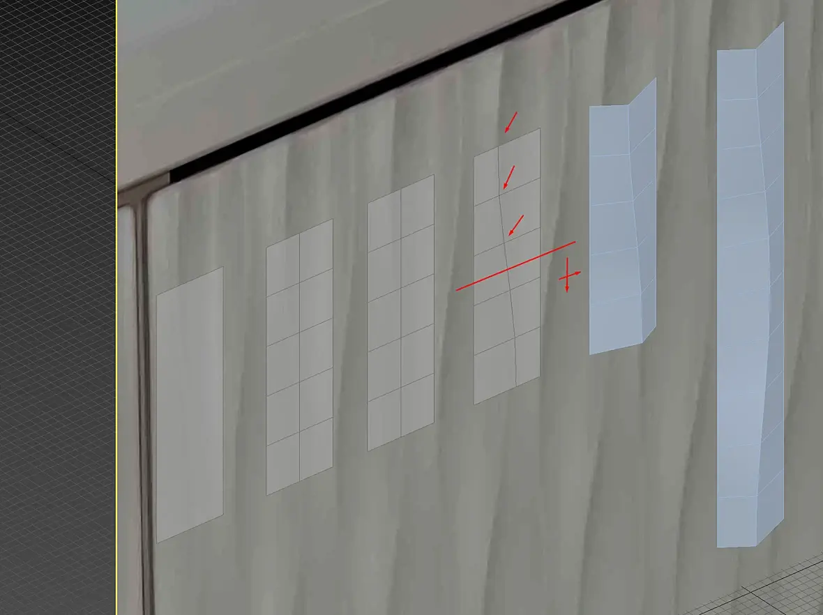

тут моделлинг (ответственный) это три точки.

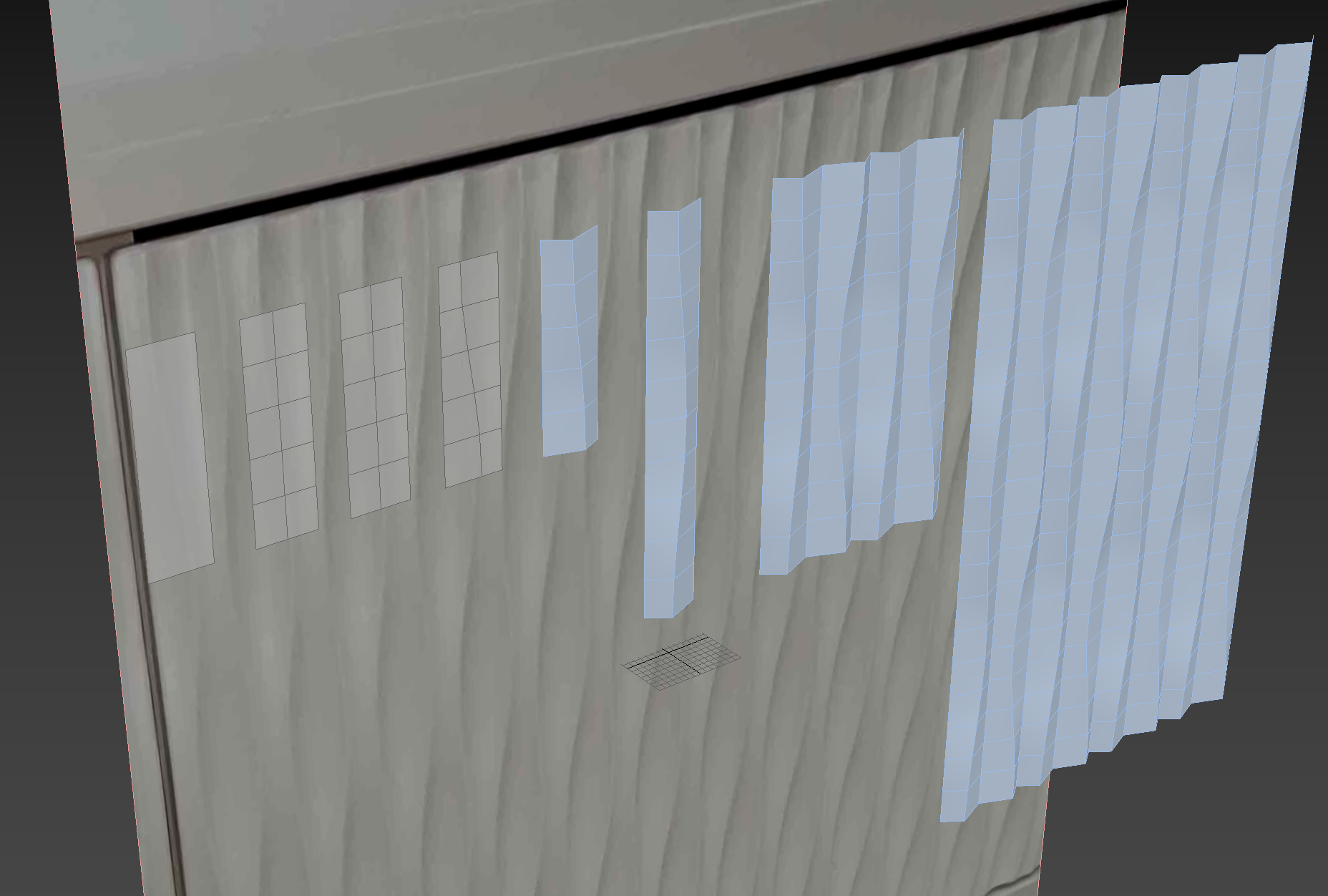

Главное понимать суть. Весь этот фасад. это малая повторяемая часть.

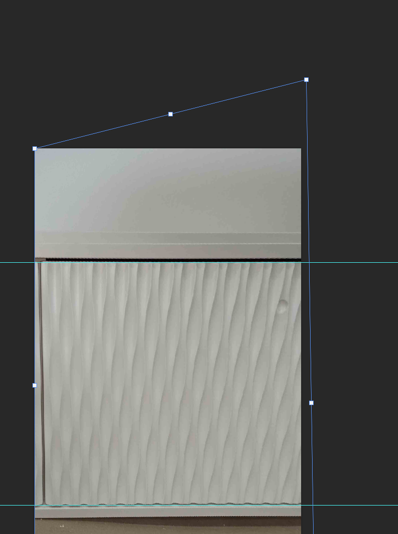

Подровняй скрин в ФШ просто чтоб пропорции не ловить:

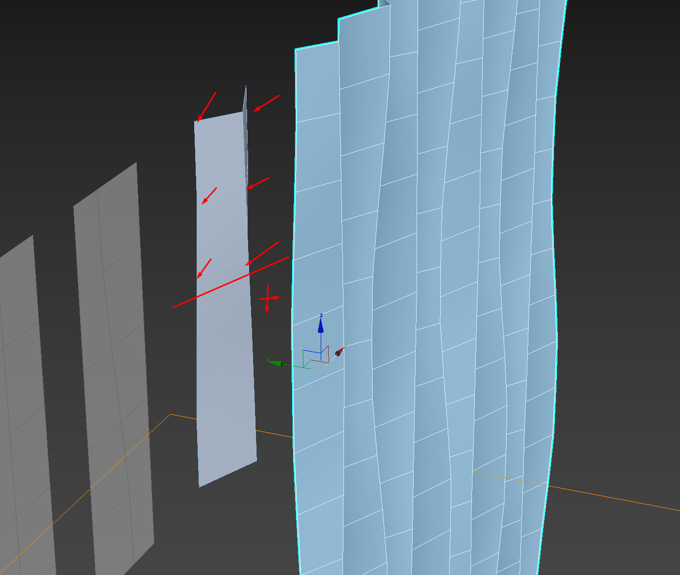

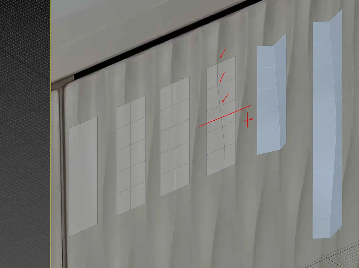

Сделай уникальную часть. Это пол дуги. Затем разбей на нечетное кол сегментов.
Чтоб ребро было посередине. затем двинь три точки на дуге. потом симметрия по XY

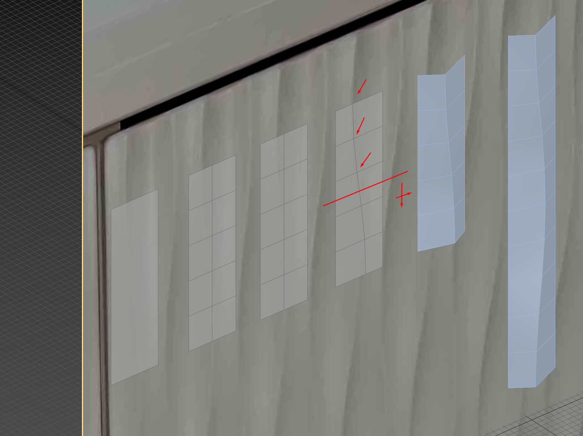

вот отдельно:

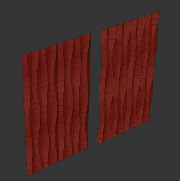

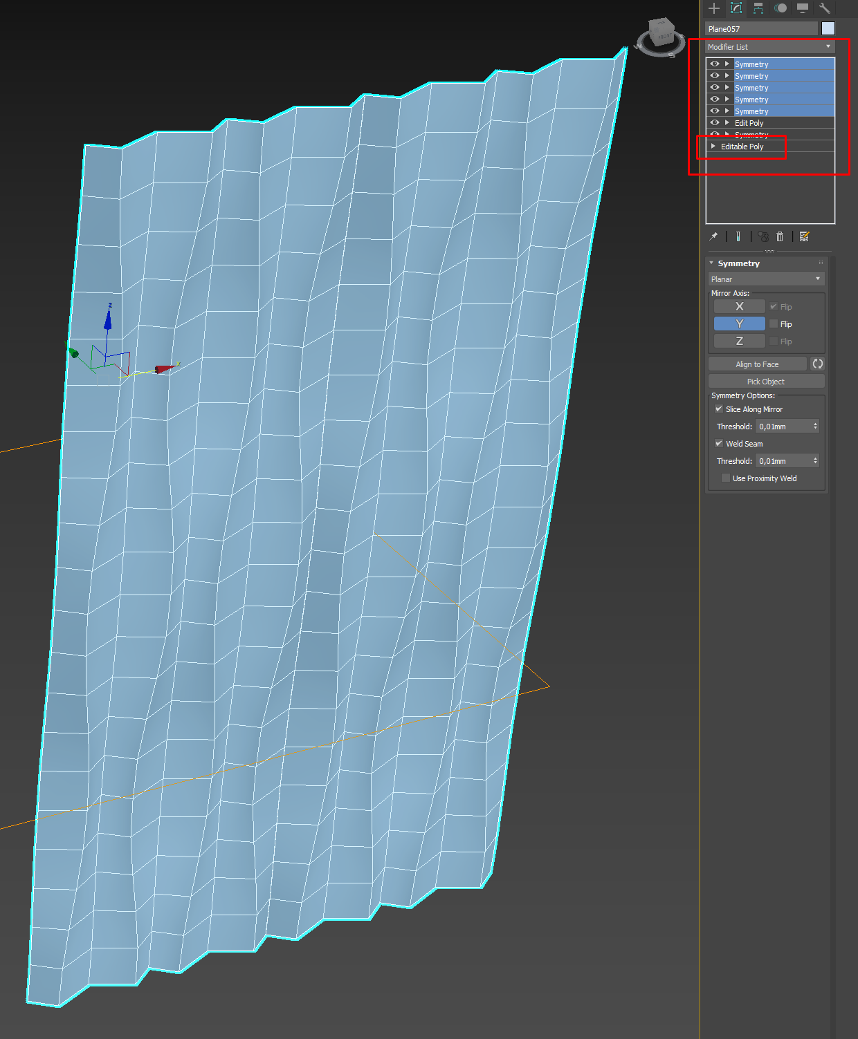

Все) уникальный моделлинг окончен.) далее уже симметрия вниз (получишь дугу). потом вбок, получишь шаг ряда. Далее до бесконечности.

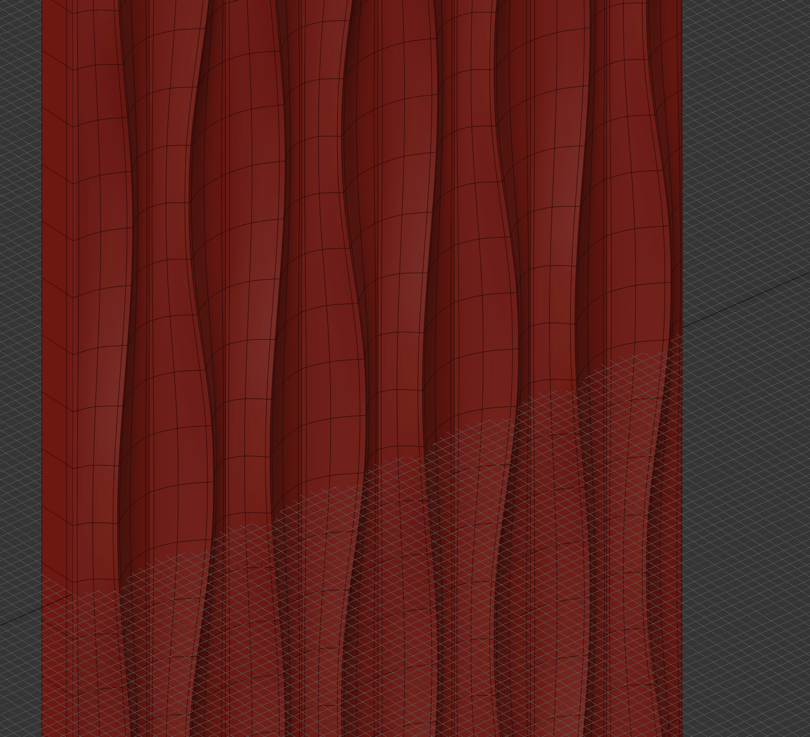

При необходимости такой массив легко откатывается до уникальной части, и правится в пару кликов. Вертикальные отклонения так же это изначальные три ребра между точками.
Сшивается и сглаживается без проблем. любые доп ребра - легко.
Главное!! Ничего не делай на массиве. Все правки лежат в изначальной детальке.
И на будущее - лучше 5 минут посидеть, и внимательно посмотреть на задачу. Чтоб потом в рукопашную не побеждать день.

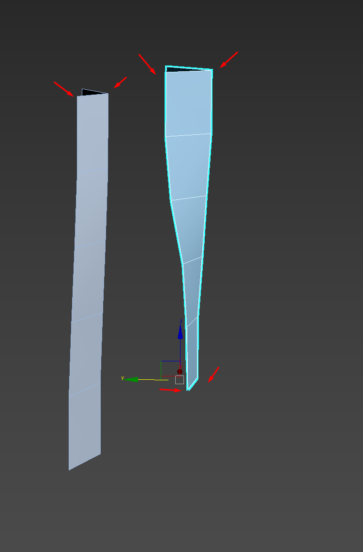

Вы немного неправильно сделали, эта фрезеровка получается , потому что фреза на разную высоту погружается . По центру не будет одинаковая глубина

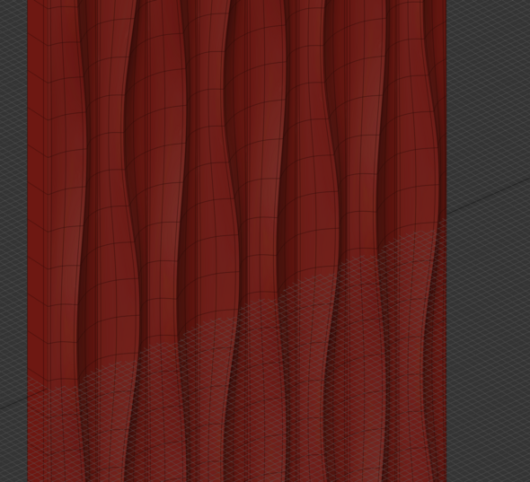

Абсолютно верно.

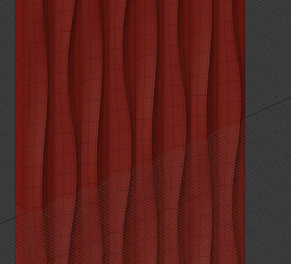

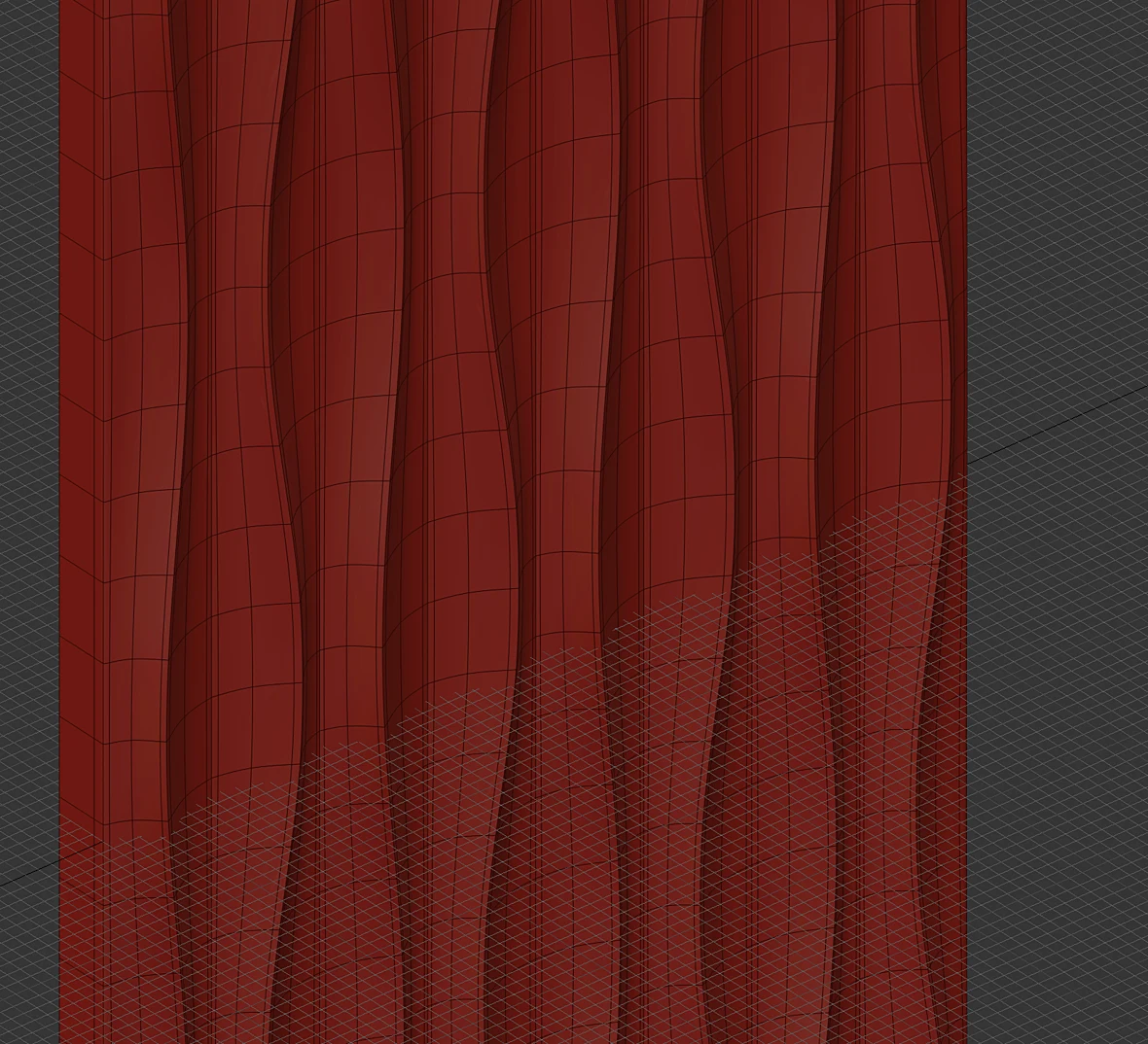

Ответственный моделлинг это 6 точек. При организации дуги верха выделяй попарно точки. остальное как выше.
Автору. Вот тебе подсказка, как магически править весь массив в три точки)
Последнее. Любые вариации, типа инверсия высоты выборки (смещение на четвертьшага высот дуг) так же правятся в три клика.
Когда самое высокое в противофазе к самому низкому пути соседних шагов.
