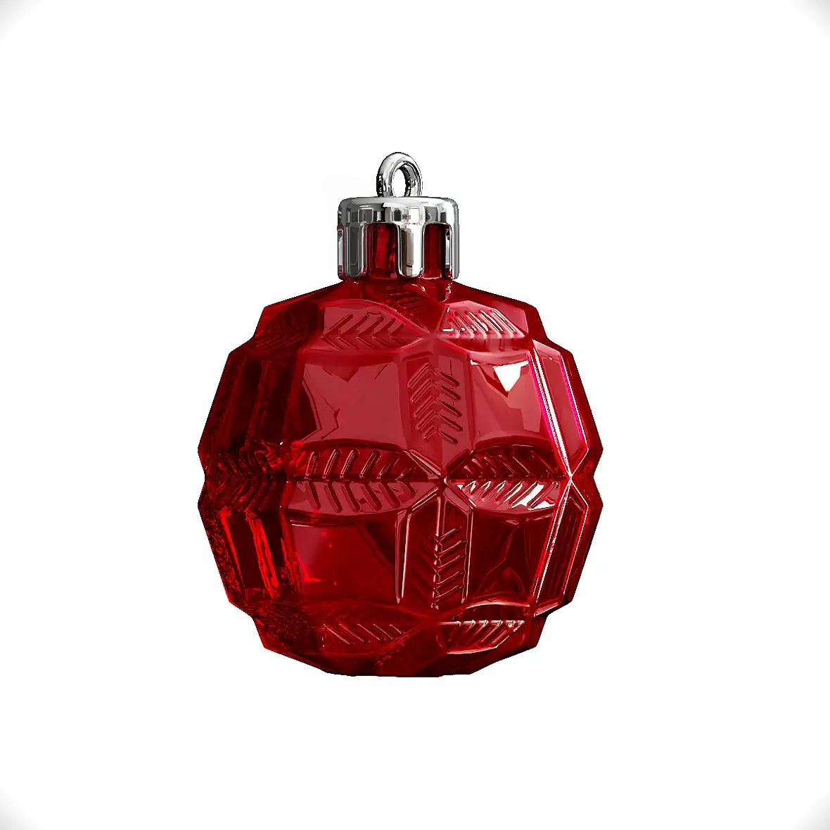

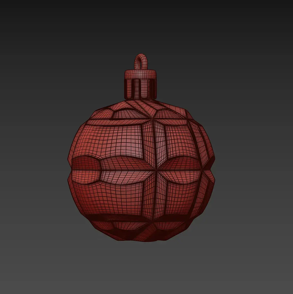

Всем привет! У кого есть идеи как замоделить такой шарик? Всю голову сломал. Заранее спасибо!

Тут симметрия по всем осям, достаточно сегмент сделать, я бы в браше слепил.

Тогда можно буленом вырезать со сферы, ступенчатую лесенку смоделить не должно составить труда.
Можно конечно все полимоделингом с красивой сеткой и под зглаживание, но на рендере результат будет таким же.

Сделайте сферу на 16 сегментов, выделите 8 вертикальных сегментов, и 3 горизонтальных и сделайте экструд на необходимую глубину и ширину. Дальше уже руками сетку под сглаживание делаете и нарезаете эти маленькие прорези. Ну и сглаживаете еще раз

Просто сделайте сферу примирив и экструдьте. Инстансы, зеркала

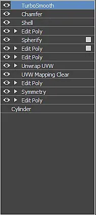

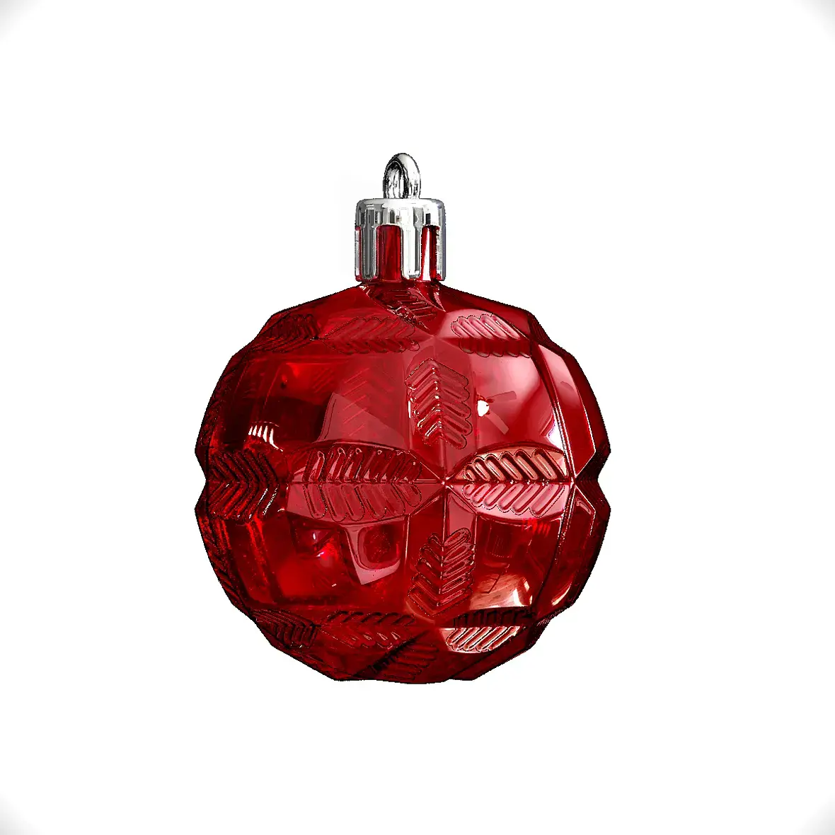

Кстати довольно непростая задача ,все зависит от точности с которой надо повторить, я из цилиндра сделал 8 гранного...

Цитата Mo... :
Совпадение с референсом 100%. Он даже круглый
Надеюсь не сарказм...) Ну не 100 процентов))) Так получше!

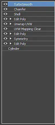

29.07.2021 20:33
Кстати дельное замечание!) Чуть скруглил)))

Хочу вам напомнить что Збраш не даст ровных краёв, а моделирование под сабдив этих кривых форм с рёбрами - нерационально трудоёмкая задача.
Просто сделайте тайловый градиент и наложите его на ЮВ или в пейнтере

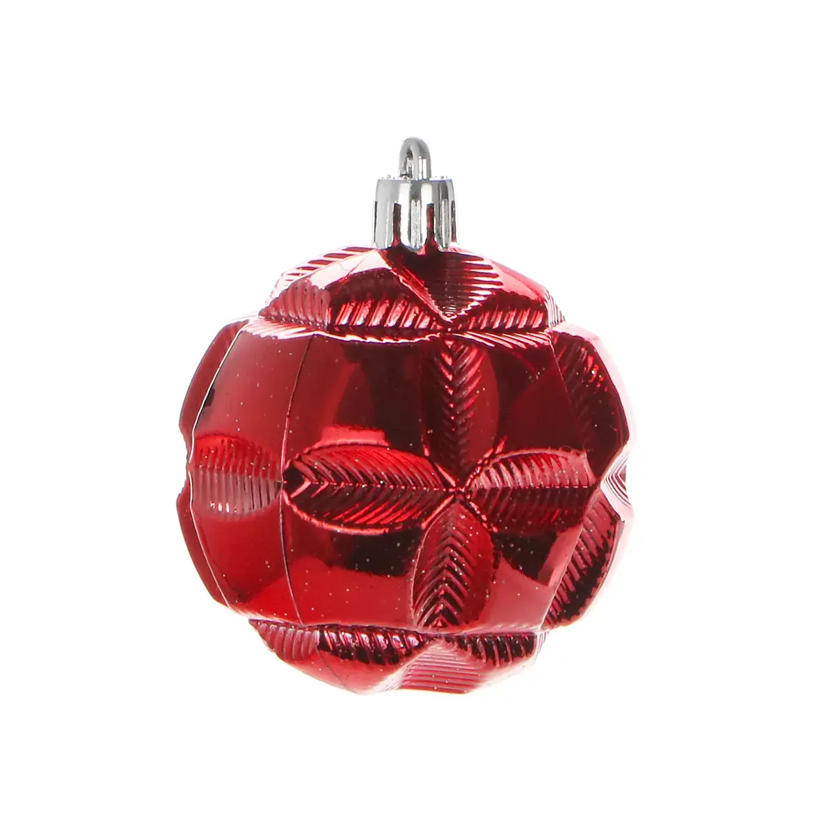

В данном случае булен сложно!)) По развертке час нарисовать я быстро криво нарисовал, но если час потратить можно красиво сделать)))))))

Можно Вас попросить сетку скинуть?)
