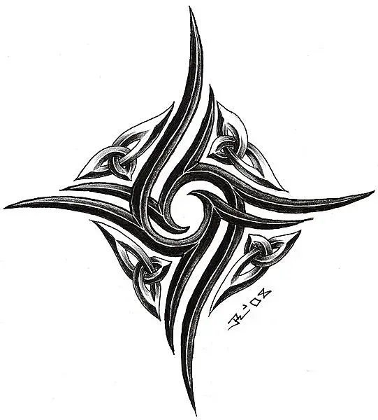

Всем привет. У кого, какие мысли есть по поводу такой ОСТРОЙ фаски ? Вроде как это лучше решать в C4D, но может и 3Дмаксом обойтись можно ?
Может скрипт есть какой...
В общем хотелось бы услышать совета, мыслей или помощи от Васsmiley-blush.gif

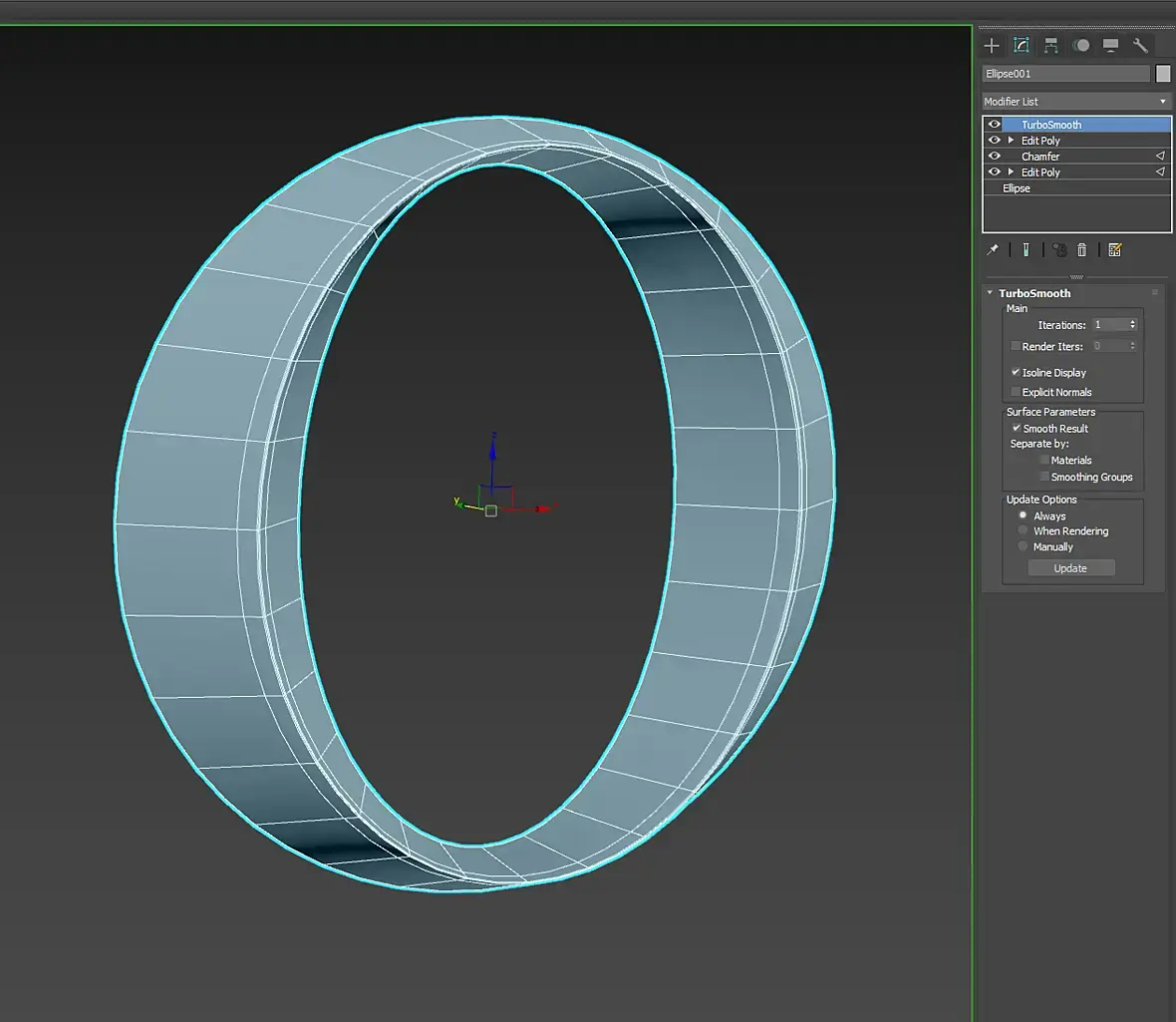

А в чем собственно проблемма в фасках ?? Обычный полимоделинг и чамфер чем тут не подходит ?

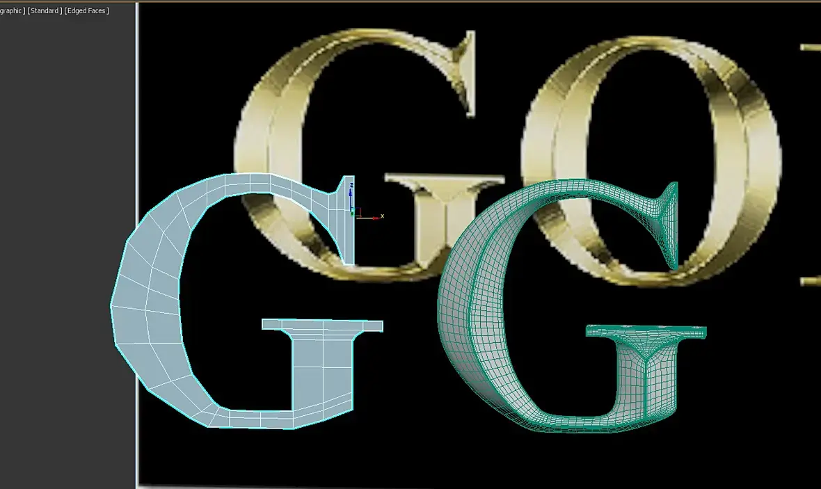

Не совсем то что хотел, но получилось вот из плейна!

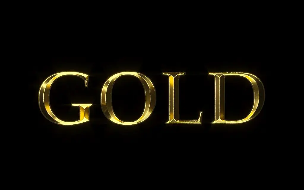

Если глянуть этот видос то по сути там чел создаёт маску и по ней дисплэйсмент.
Если эту же технику повторить в максе пользуя короновскую карту(файл), вот результат:
Менять текст в "Text002". Достать геометрию вроде как можно так(не проверял):
1) apply displacement to an object 2) Go to system -> export scene 3) object gets saved in corona proxy format on HDD 4) create an empty corona proxy object 5) load the object back in the corona proxy, it will have the displacement baked in 6) ??? 7) PROFIT!
