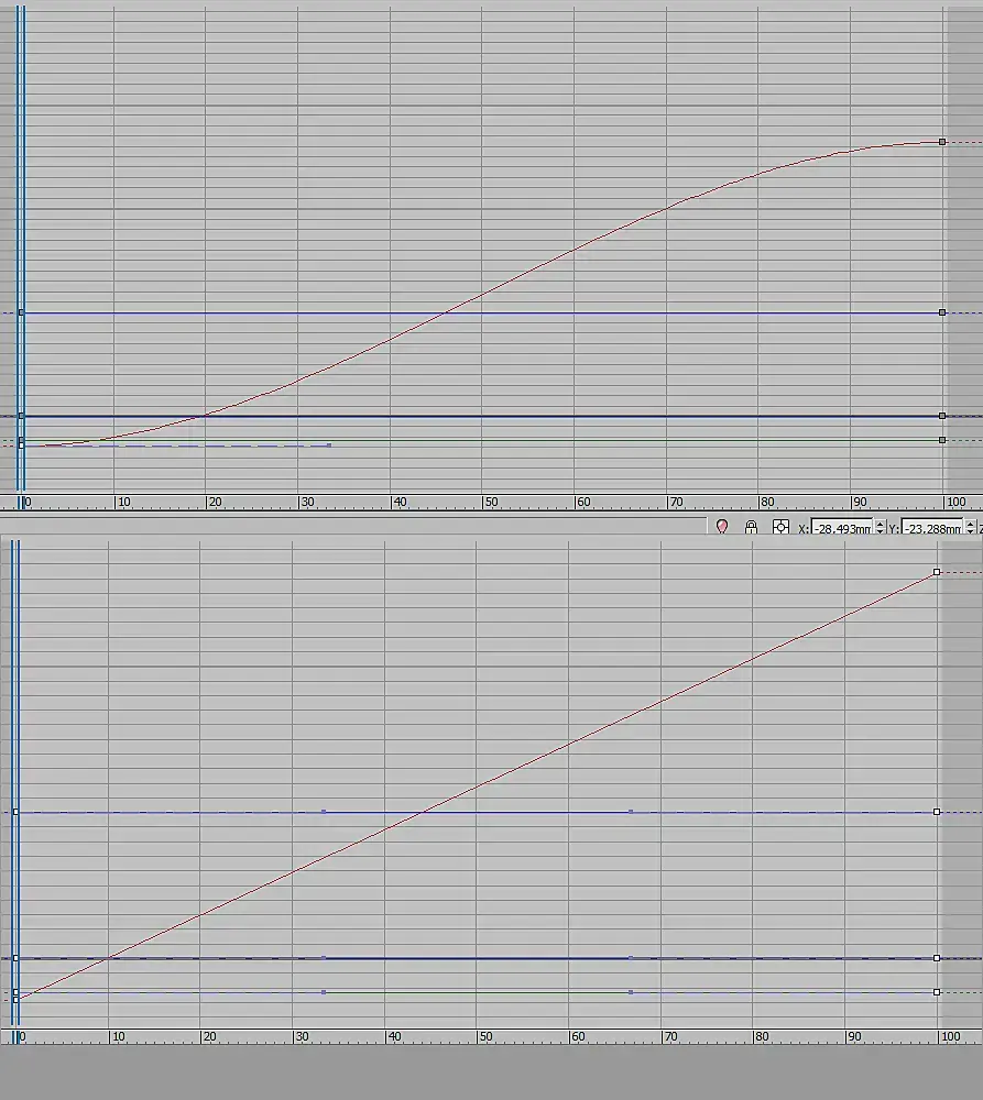

Добрый день. Подскажите пожалуйста, как сделать так чтобы кубик к 100 кадру не притормаживал, а крутился циклично с одинаковой скоростью?
На сайте c 20.05.2009
Сообщений: 192

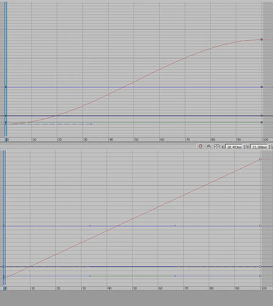

Кривую анимации надо сделать линейной - см. в настройках ключей
Либо нулевой и сотый кадры совпадают по углу поворота. Поэтому дольше проигрывает этот момент.

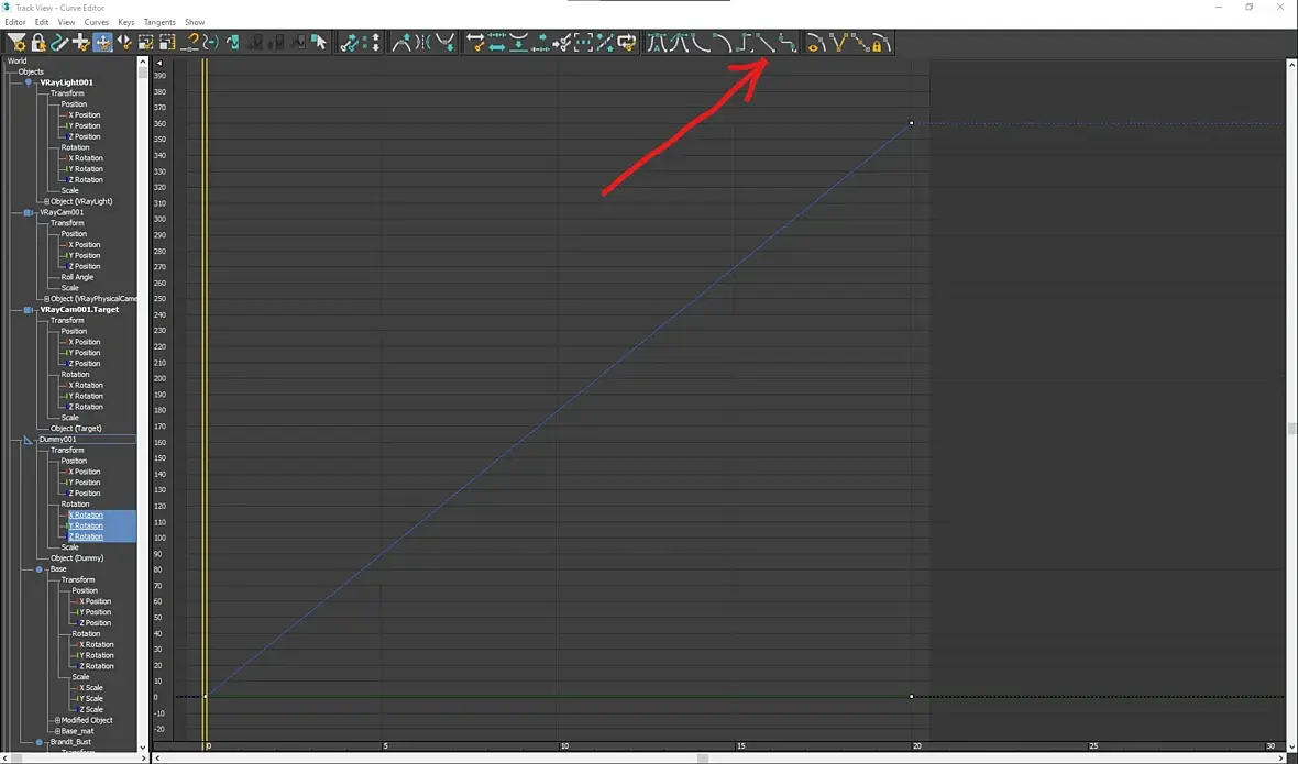

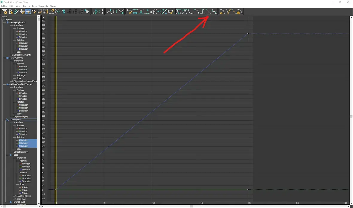

Выделите все ключи и в редакторе Track View - Curve Editor нажмите эту кнопку)
На сайте c 28.11.2015
Сообщений: 132
Получилось, большое спасибо)
