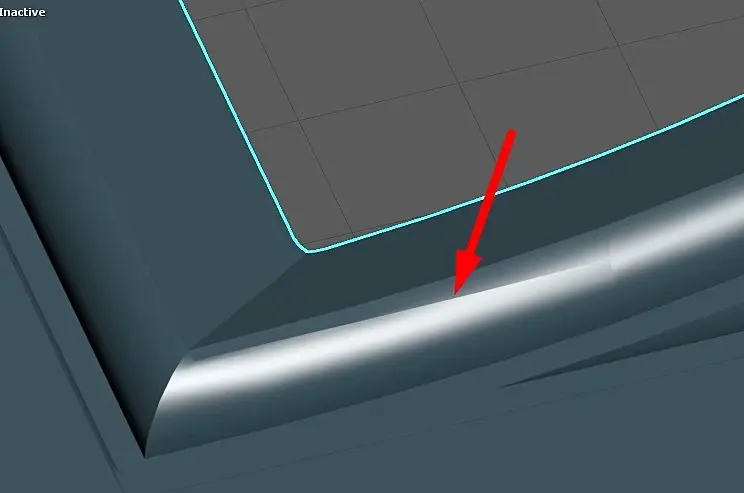

Каким образом отредактировать модель в 3ds MAX, чтобы убрать этот дефект?
На сайте c 16.08.2020
Сообщений: 63

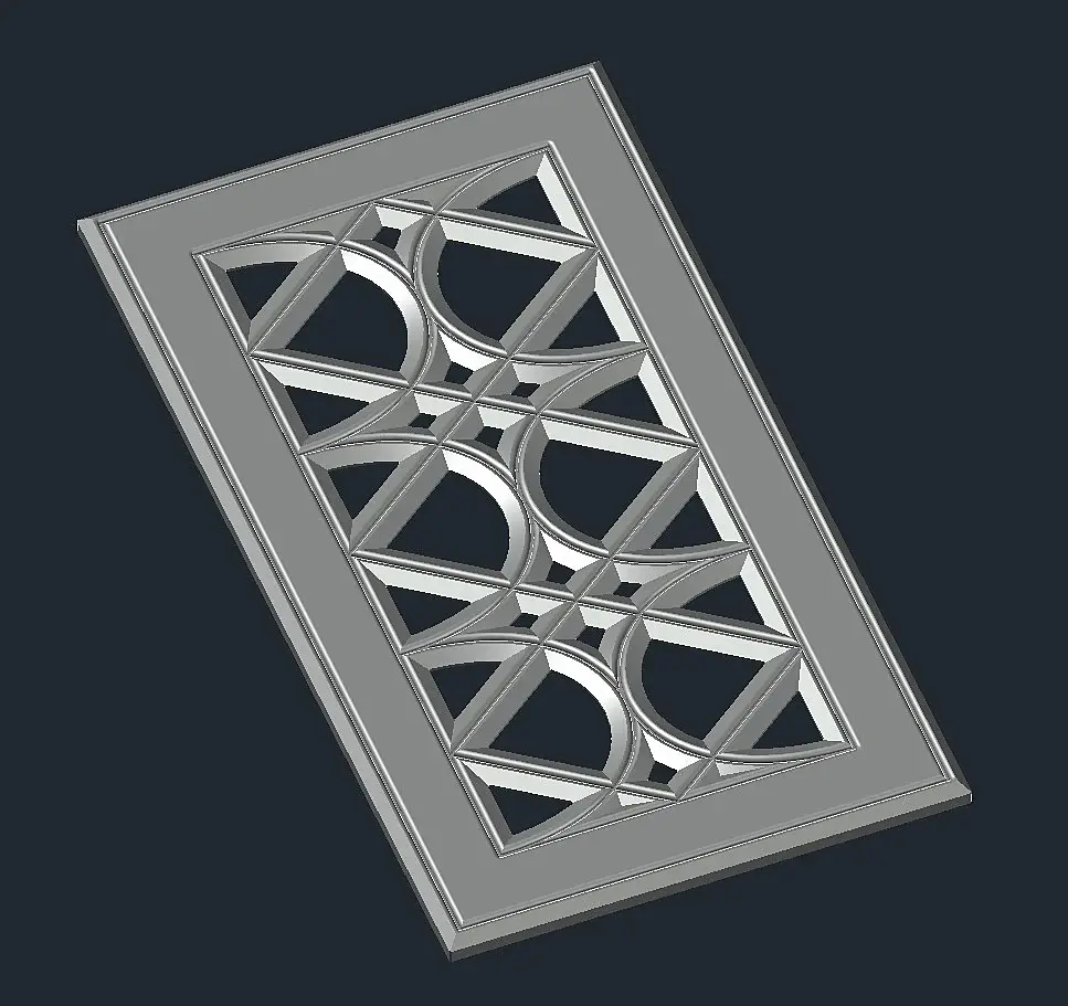

Здравствуйте! Делаю модели мебельных фасадов в AutoCAD для последующего рендринга в 3ds MAX. Есть такая витрина:

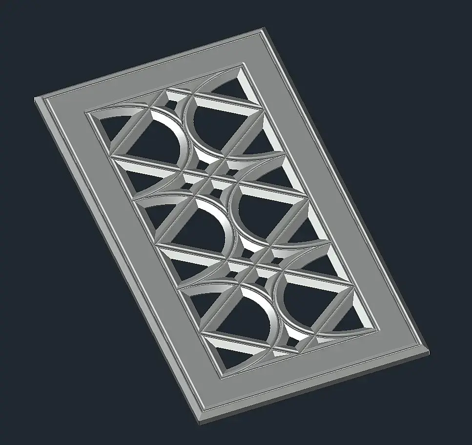

Как необходимо отредактировать модель чтобы на рендере не было вот ЭТОГО:
Буду благодарен за консультацию!

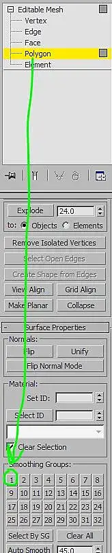

Попробовать группы сглаживания поменять? Ну, или взвесить нормали? ( Weighted normals)
Руками править.

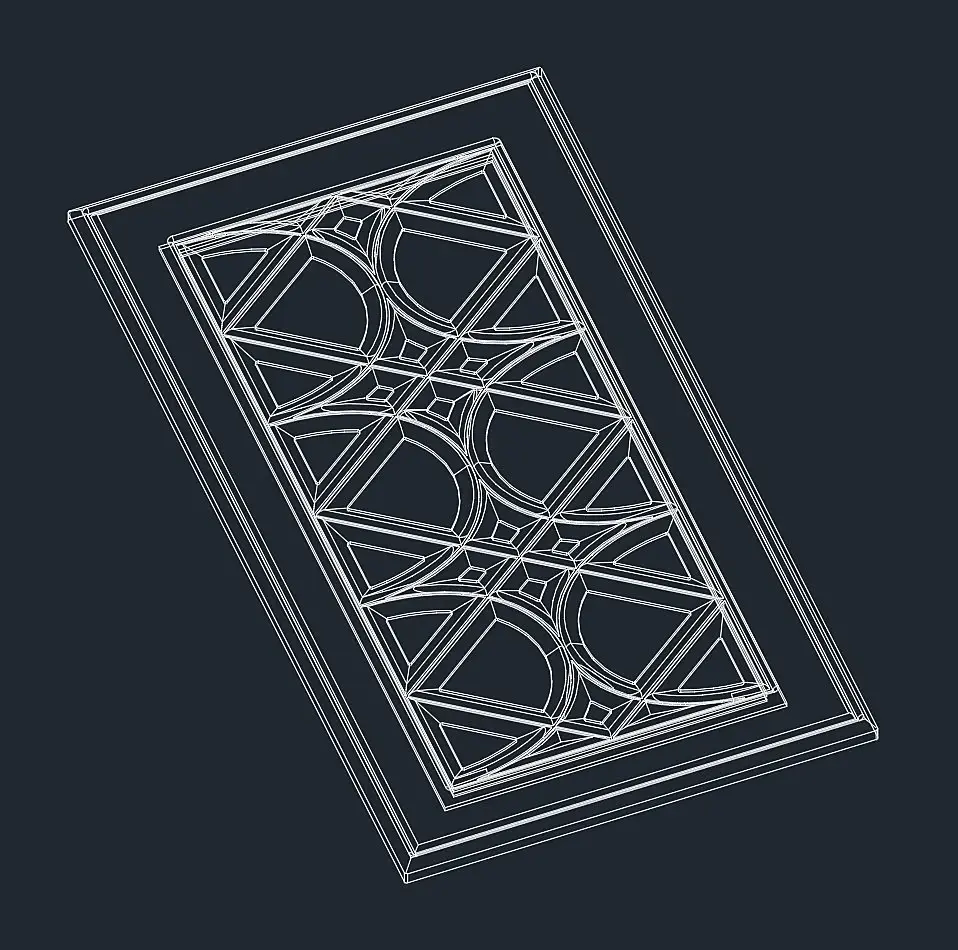

Посмотрите у вас в оригинале там сшивка поверхностей по такой же форме, то есть изначально проблема в методе моделирования. макс там рисует швы и применяет группы сглаживания, можете попробовать smooth накинуть и покрутить параметры, но могут вылезти подобные артефакты в других местах. также можете попробовать импортировать как igs\stp с переводом в меш и без, как нюрбс объект и в нем покрутить детализацию сетки, возможно поможет на высокой детализации, но так нормали могут блокироваться.

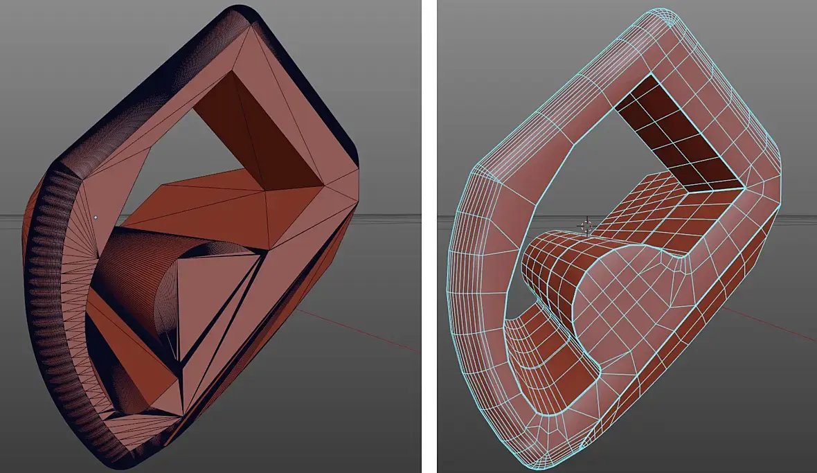

1. Могу посоветовать импортировать через формат ".STEP". Он позволяет контролировать плотность сетки импортируемого объекта. Дальше уже править гораздо проще. Но без рук не обойдётся. Слева CAD, справа обработанная "напильником")) :
2. Если не знаете инструментов, то лучше отдать тому, кто занимается этим.

Smooth накладывал. Это обязательно, иначе кривые аппроксимируются до отрезков. Попробую перестроить модель в автокаде, тот дефект который я указал, скорее всего можно исправить там. Однако совсем без лишних граней не обойдётся, т.к. при вычитании 3д-тел они образуются неизбежно - и будут видны на рендере.

может вы конвертите в поли поэтому? судя по сетке в автокаде это нурмсы - их нельзя в поли. только меш

Solinvictus, так если вы смуф накидываете, получается это он такое делает, про что я и писал, что могут в других местах вылезти. если через нюрбс формат (stp\igs) импортировать, группы сглаживания должны быть оригинальными и залочеными без таких дефектов. но я не знаю как автокад экспортирует эти форматы, обычно такие модели из солидворкса и другого кад софта присылают.
А про то что это булин делает, эти заломы скорее будут заметны и в оригинальном софте, если включить анализ поверхности с зеброй. есть отдельные темы про построение поверхностей класса А, чтобы были идеальные поверхности, но такое обычно в автомобилестроении важно

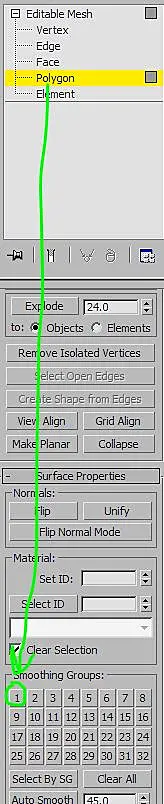

любой модификатор сверху "делает его poly". если не накладывая "smoth" этого глюка нет, но есть граненность а вы хотите сгладить - делайте только через смуз группы а не модификатором
