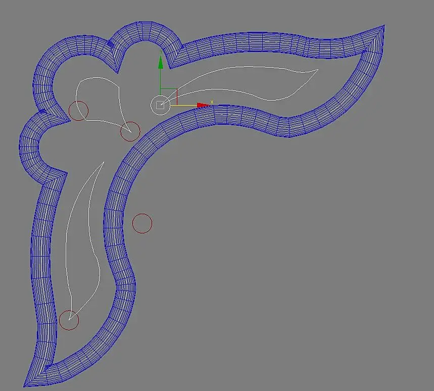

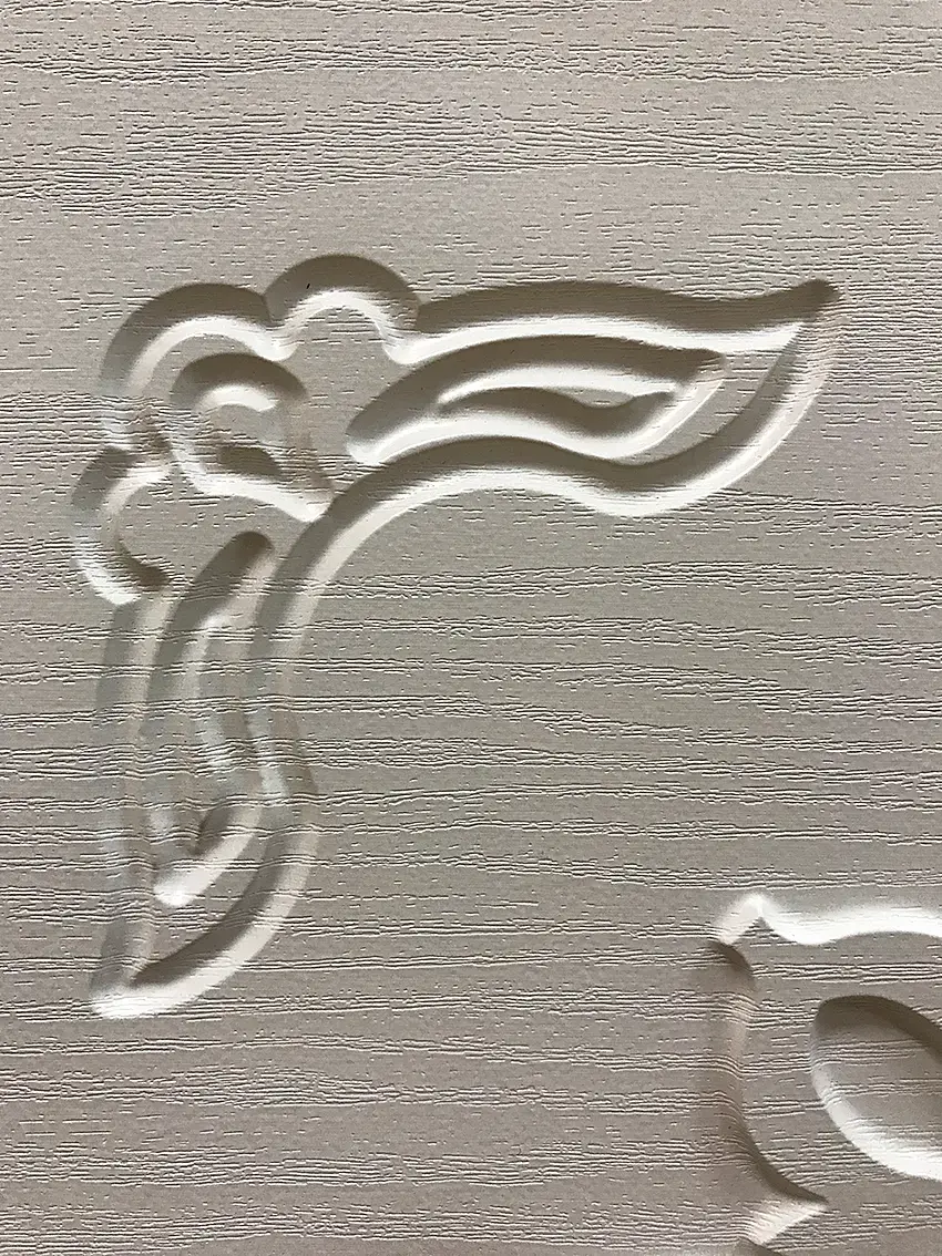

Столкнулся с проблемой моделирования.
Не получается  сделать внутренний рельеф на фасаде дверцы, как это реально сделать геометрией?
Какие есть варианты моделинга? Заранее благодарю за помощь

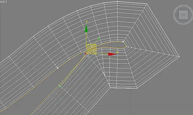

Так Вы не доводите до состояния острого угла, скруглите чуть раньше
На сайте c 28.07.2013
Сообщений: 1621
KZ17

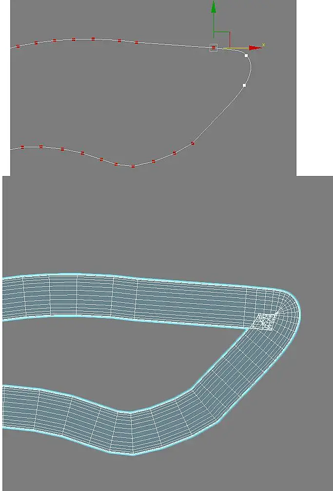

AndyG, если делать так как у вас то не верно, 3dFI, верно пишет, надо путь поправит, плюс если не получится, то можно разделить форму на внешнюю и внутреннюю часть. Потом в любом случае дорабатывать полигонами. Или сразу полигонами делать...
На сайте c 02.08.2011
Сообщений: 106
Пробовал не спасает. Быстро мделать видимо не получится(
Похоже вы правы, только полигонами. Нужно просто было быстро, а это только один из элементов)

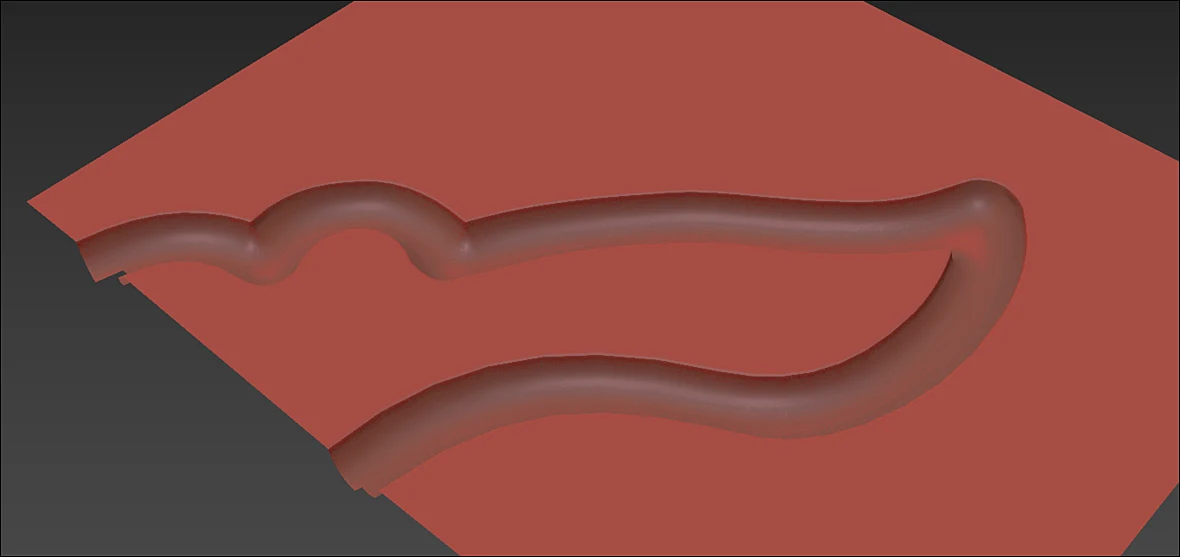

Дешевле всего выйдет картой дисплейса.
Либо делать сплайн+свип и булем вырезать дырки в фасаде. Сетку можно поплотней, у буля поставить галочку, не удалять ребра и вуаля. Потом удалить не формообразующие точки и отлично. Для перфекционистов можете к каждой точке подвести грань.

sweep

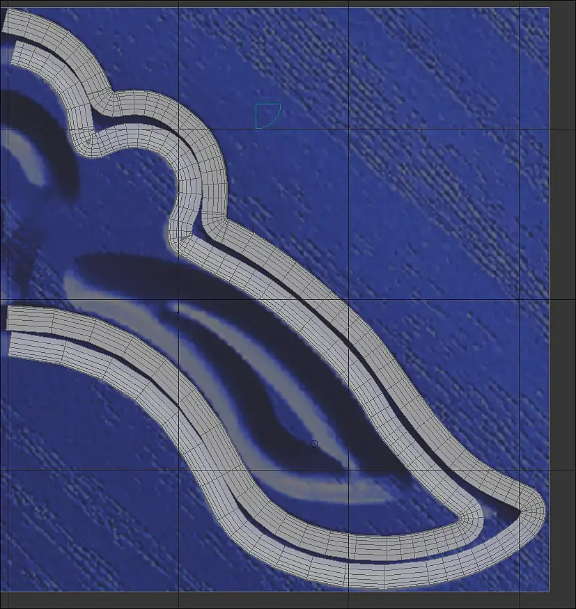

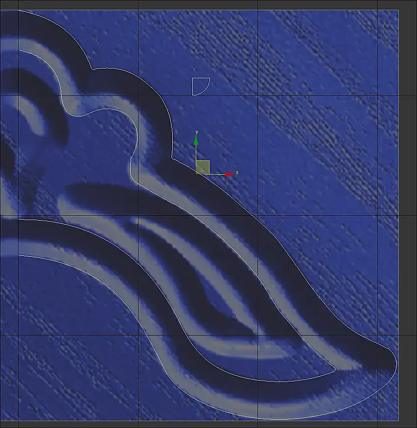

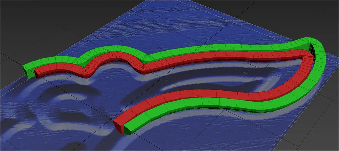

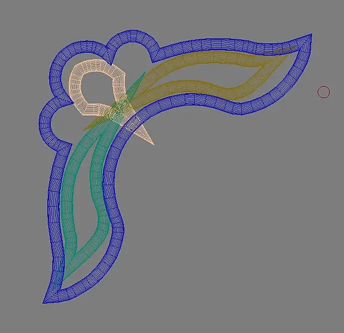

AndyG, добрался до компьютера, поковырялся, сложилось впечатление что не  один проход делал фрезеровка...
Набросал на скорую руку, не совсем все точно, но смысл понятен вроде, может пригодится...
Сообщений: 106
Огромное человеческое спасибо! Очень круто! Думаю вопрос снят.

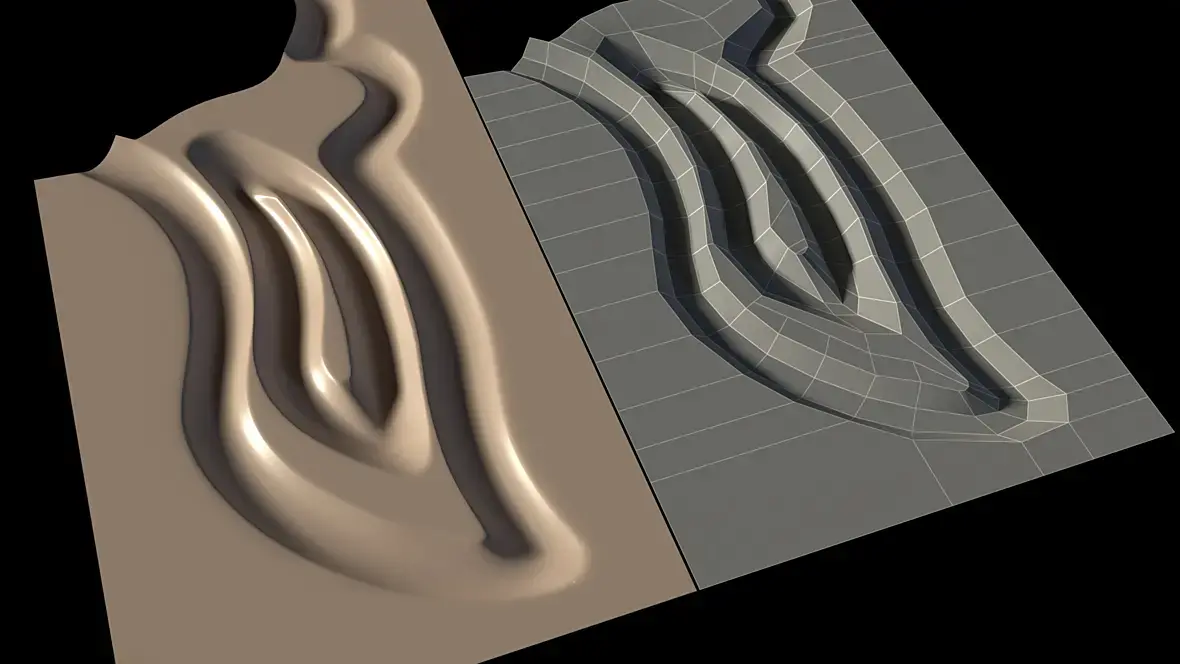

На сайте c 25.05.2015
Сообщений: 1122
крск
да вроде не так много полигонов надо,  тут всего 240шт, на точность примера не претендую :)
