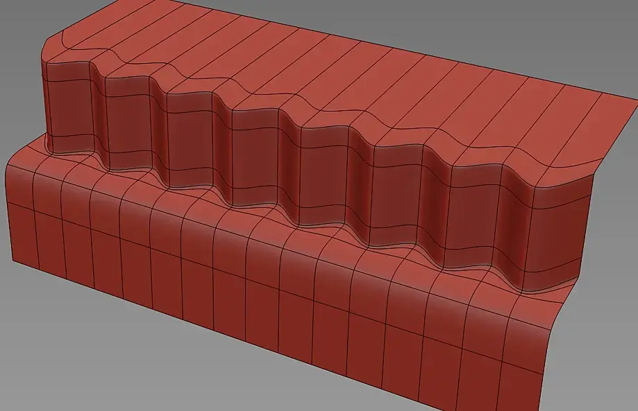

Например вот так. Хардсёрфэйс спасёт гиганта мысли, отца русской демократии.

Это под смуз. Тоже обдумывал такой вариант. Но там замоделировано без сглаживания... Хотя, можно, конечно, и так, а потом лишние ребра поудалять.
Ну я вижу, что там "антинурбс". Но зачем, если можно сделать нормальным хардсёрфэйсом?

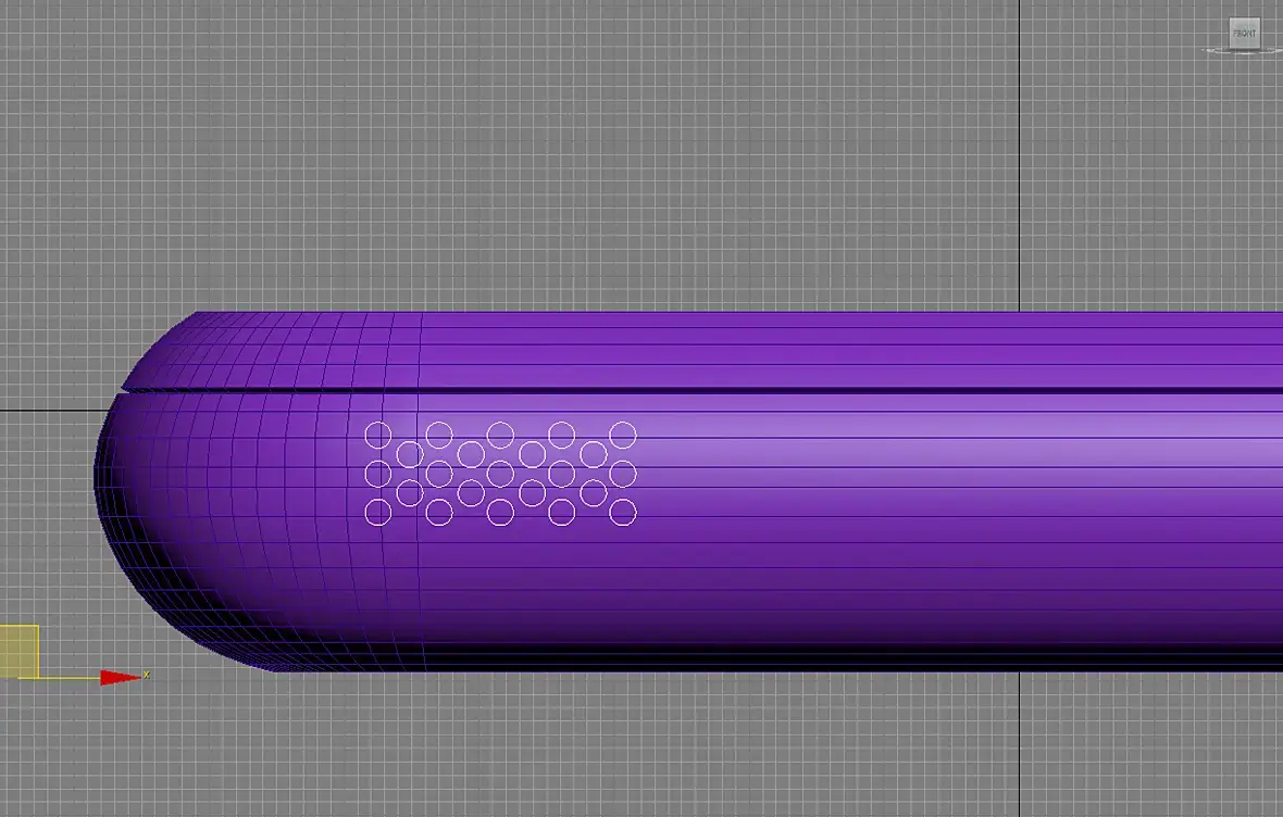

Ну и еще вопрос. Казалось бы, простейший пример, но хотелось бы, чтоб решение было правильным. Объект несимметричный, верх и низ, относительно оси разные. То, что выделено, это сплайны, которые показывают, где должны быть отверстия на объекте. Спроецировать недолго, ну, либо, обвести с привязкой, но вопрос в том, как это правильно вписать в сетку. отверстия в шахматном порядке, что очень усложняет работу. Сетка не под сглаживание, конечно. Вот. Надеюсь, не очень сумбурно.

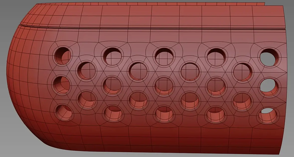

Здесь нужно действовать в обратном порядке - не отверстия вписывать в сетку, а сетку описывать вокруг отверстий.
Вот, простейший способ, тоже хардсёрфэс, буквально за 20 минут. За точность форм не ручаюсь, но в целом ход мыслей должен быть ясен.
Смысл-то ясен, и был ясен. Проблема в том, что эджи должны проходить через центр отверстий. Как изначально создать такую сетку, чтоб вписать отверстия, если они должны распологаться строго на определенном месте (чтоб центры отверстий совпадали с эджами)?
Я уже замучался. Вручную их редактировать, или добавлять новые, тоже не катит - после сглаживания объект "мятый"... Ужас. ТАкая простая задача, а не решается никак.
С чего это они должны с ними совпадать? Смотрите на мой пример.

да, что-то, я и вправду, заработался уже... Но у вас в примере они как раз совпадают (горизонтальные эджи).
Совсем не обязательно. Это лишь один из возможных путей.
Я заготовки под окружности делал из шестиугольников - их проще всего потом выстраивать по диагонали. Заготовку потом изгибаете как хотите и дальше уже наращиваете сетку из чего угодно, хоть из цилиндра, хоть из сфер и т.д. Это не единственный способ.

Как же я не понял сразу... То есть Заготовка с отверстиями делается отдельно и вшивается в объект. Либо наращивается сетка) Спасибо огромное)

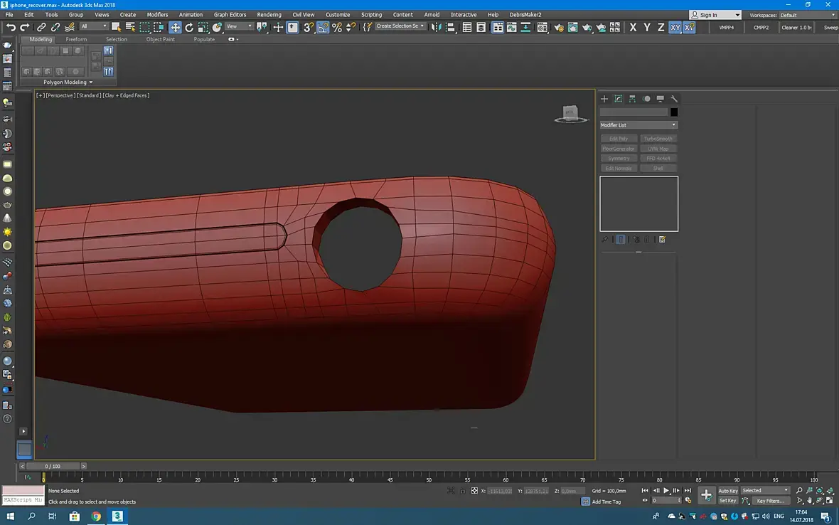

Да булем, понятно)))))) Хотелось правильно) Чтоб красиво))Но уже пересмотрел заново Арримуса, видео о цилиндрах, так там все это  есть) Элементарно, оказалось)))
Скажите, пожалуйста, такая сетка вокруг отверстия допускается, если нет потяжек и все смотрится ровно? Там есть звезды. Без них не обойтись, или все же, там нужна какая-то другая топология? Подгонять количество граней круга под топологию же? Верно?
