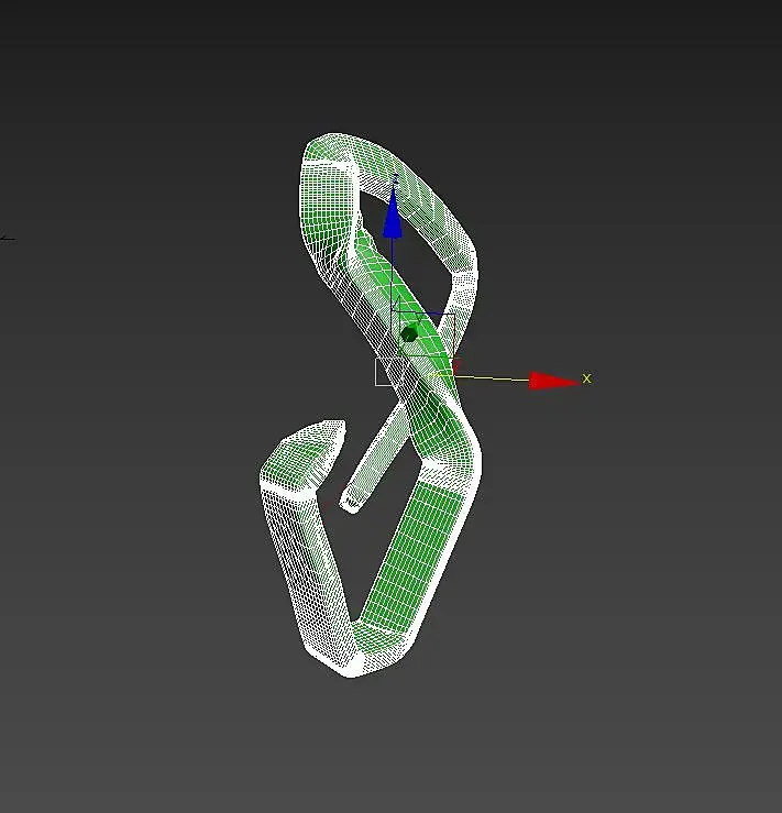

Каким способом возможно создать данную форму?

Вам надо качественно или быстрее?
Подход в целом Вы выбрали почти верный. Ту все же лента Мебиуса, а потому с лофтом можно возиться долго.
Щас попробую накидать.
На данный момент нужно быстрее сделать что-то похожее, но в дальнейшем уже будет необходимость доработать качественно)

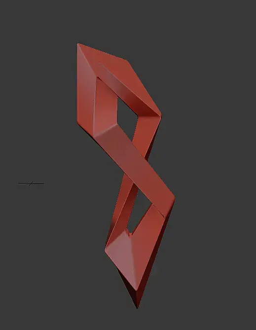

Чет я добрый сегодня, уже вторую модель делаю.но как я сразу написал - это лента мебиуса трехмерная и там есть косяк, но он сзади. Косяк в месте перекрешивания полскостей. Карандашиком намулевать проще. Мозг у меня скрипел, когда я форму делал. Вытягивал из плоскости вручную по одному полигону.
https://yadi.sk/d/0hi3xkrlfuDWdw
Цитата Skap:
замкнутые сплайны в нужные места дальше cross section и после surface
Думаю, что не получится и в сплайнах запутаться проще, чем полигоном рисовать
