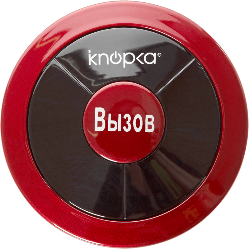

Всем здравствуйте! Я к вам снова за помощью. Хочу сделать для себя, для тренировки, вот такую кнопку. По началу сделал контуры в иллюстраторе, закинул в макс, но работать с ними не получается, потом решил, что лучше с нуля отрисовать модель по картинке в максе. Но что то не знаю с чего начать. Может кто то, что то подобное делал, или есть видосы на уроки, с похожими объектами? Предполагаю, что начать надо с цилиндра, а дальше в poly, допиливать. Но вот пошагово пока не понимаю как это проще и качественнее сделать (( Или другие методы есть?
