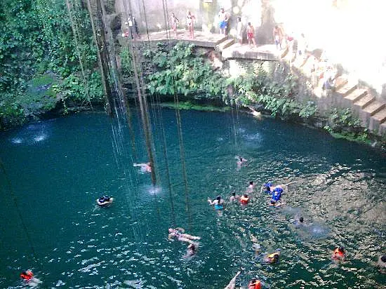

Приветствую. Подскажите, не знаю какое освещение задать. Делаю пещеру как на картинке. Сделать свет только на верху? VrayLight или sky? Нужно чтобы в пещере было прям светло хорошо. Плюс начал делать, задал внутри один таргет свет и сверху VrayLight. На рендере огромные шумы.

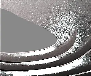

дело в том , что мне нужно туда просто добавить металлические конструкции. Обычные нормально на ренедре, а металлические при отражении дают бешеный шум с источниками света.

Ну я всей картины не вижу но что то фигачит очень сильно,я про свет,да и глосс ..че у вас за металл там... Или вы шя угараете...?

На сайте c 19.04.2018
Сообщений: 762
фотовспышка.
металл чёто не металл.
