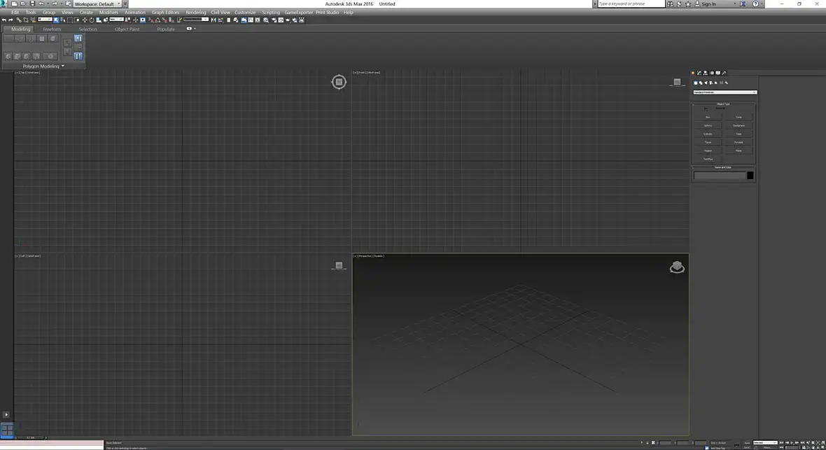

Всем привет! Я сейчас выбираю между 1440р и 2160р, поскольку на FHD стало тесновато.Хотел увидеть как выглядит интерфейс Maya, 3Ds Max и Zbrush на ваших UHD мониторах :) Пришлите скриншоты с уточнением диагонали и разрешения, плиз :)

ну вот например на ultrawide 29" 21:9

xpp_nd_ruphus
Широко :) Но тут все же 1080р, если я не путаю -- просто больше пикселей в ширину. А мне интересно увеличение еще и в высоту

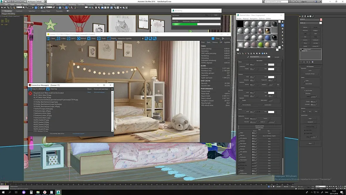

Я взял монитор 4к. И рад вообще везде кроме как всегда макса.... Весь интерфейс очень мелкий. Я сильно не искал как исправить, но что-то мне подсказывает, что это не реально.

На сайте c 30.01.2014
Сообщений: 928
Kingdom of Thailand
goodhope
Корона нормально отмасштабирована, а макс вот такой...

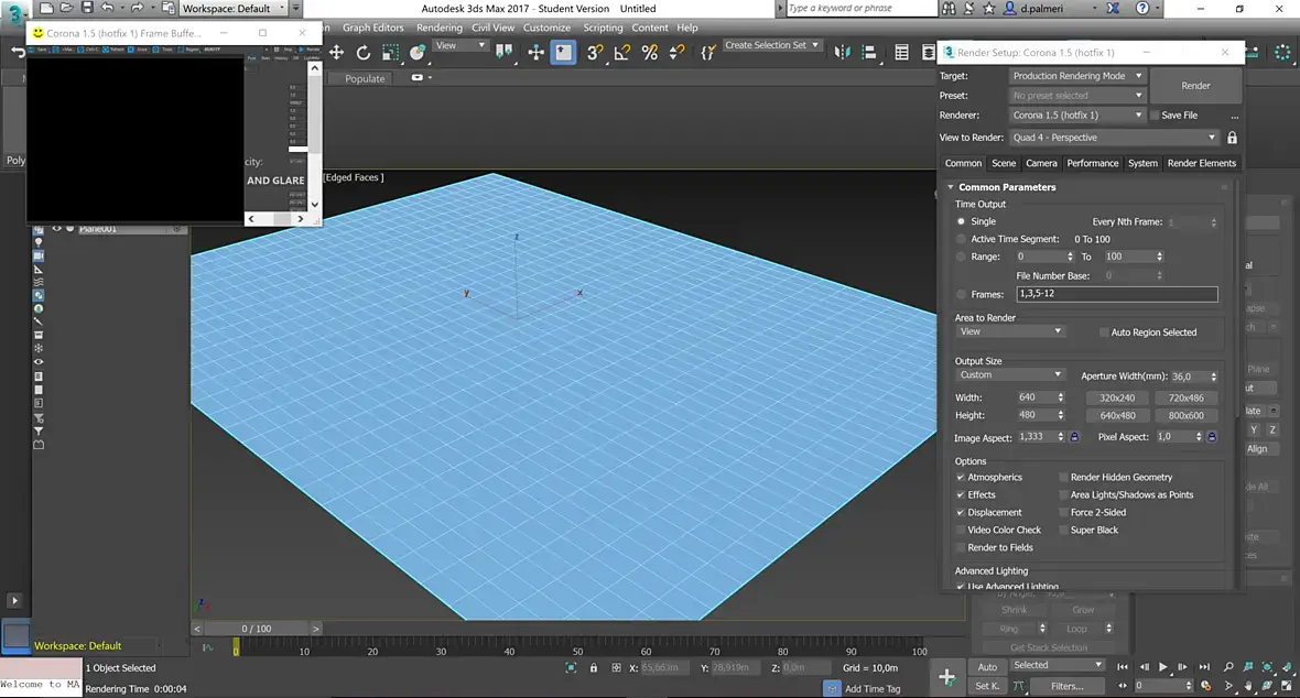

goodhope почему бы не попробовать сначала поискать свой ответ в гугле??
И заочно сразу вам ответ на решение:
https://forums.autodesk.com/t5/3ds-max-forum/compatibility-with-4k-monitor/m-p/6689184#M125894

как я понял в статье написали про Масштабирование только?
На сайте c 27.07.2016
Сообщений: 1567
Красноярск
А что ещё нужно? )
Вот перевод первого коммента ниже той статью которую вы читали:
Дорогой Afred, после нескольких перезапуска он сработал. Тогда я благодарю вас за вашу поддержку и извините за мой поздний ответ :)У меня все еще есть некоторые проблемы с Corona Renderer, но это не влияет на 3ds max, это проблема, из-за которой Corona не адаптировалась - я думаю. В любом случае я прилагаю скриншот.
Так выглядит интерфейс уже после рескэйла..

Цитата StunBreaker:
А что ещё нужно? )
Советчик блин...
Ну во первых у меня и так стоит 150%
Во вторых Увеличатся всё остальные окна, те которые нормальные. И будет ужасно не удобно.
Тебе даже "Американец" написал, что проблемы в короне! Ну блин, ясен красен если она сейчас нормальная, а стала в пол раза больше. Это не удобно.
