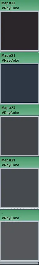

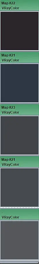

Доброго дня! Подскажите, где лучше смотреть цвета RAL classic?
Вот нагуглил 6 сайтов с каталогами разной степени официальности, формат - от веб страничек с jpg/png до pdf файла. 5 Из них отличаются друг от друга! Набрал пипеткой цвет 7024 и рядом для сравнения положил, сами посмотрите.

Самый близкий из ваших - map 23

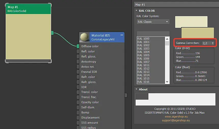

Так есть же скрипт RAL Color Solid

Хотелось бы каталог не зависимо от софта и скриптов. Да и не проверишь эти скрипты, может, там тоже +/- километр...
