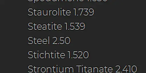

gus_ann, не всё так просто. Вопросов бы и не возникало, если б таблицы IoR были универсальны.
Вот (ссылка) простой пример, первый попавшийся в гугле. Находим сталь (steel) и видим значение 2,5:
Что это? Рефлект? Рефракт?
Итог обсуждений этих моментов на разных форумах я указал в сообщении выше.
Сообщений: 17134
2,5 для металла маловато. Металлы в матэдиторе получаются, когда иор выше 10. А у всех диэлектриков +- 1,6. Оно и стоит по дефолту в редакторе. Эти сотые доли визуально не отличишь уже.
