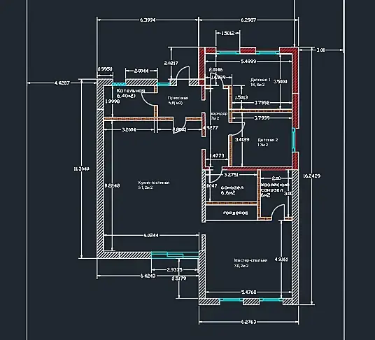

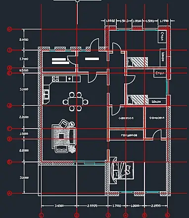

план уже просили в первой инкарнации темы. не был предоставлен.
На сайте c 05.11.2021
Сообщений: 33
Если он необходим могу предоставить
Красным выделено существующая в настоящее время постройка, сделанная ещё у 0-х годах и зарегистрированная, как дом. Это постройка будет меняться. Все остальное я планирую сделать, как пристройку.
На неточность размеров не обращайте внимание, так как всё делалось от геодезической съемки и они немного поехали, в конечной итерации я все переделаю.
Некоторые моменты я уже редактировал непосредственно в максе, так как не нравился внешний результат, план уже давно не редактировался.
Размеры непосредственно дома и комнат с того времени не изменялись
размеры участка 20 с фасадной стороны 50 вглубь

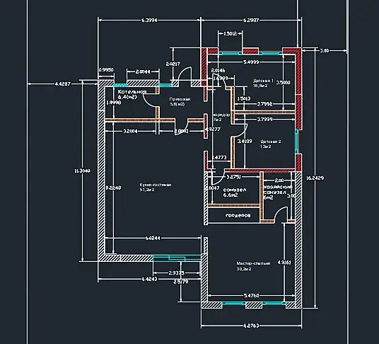

Сообщений: 2977
Я бы не делала коридор. Двери детских и су в гостиную и всё. Детские будут больше и нормальной формы. В гостиной поставить диван спиной к этим дверям

Мне больше всего интересно как часть перекрытия 8х6 м будет держатся без опор в бюджетном варианте исполнения.
Плиты перекрытия кладутся поперек и будут опираться на центральную, несущую стену. Плиты перекрытия могут быть до 9 метров. 6 метров используется чаще всего и имеют довольно большой запас прочности
Думал над этим, просто гостинная тогда будет как проходная, а тут как отдельный, узел. Хотя может вы и правы
Сообщений: 3806
Dogeva все правильно говорит.

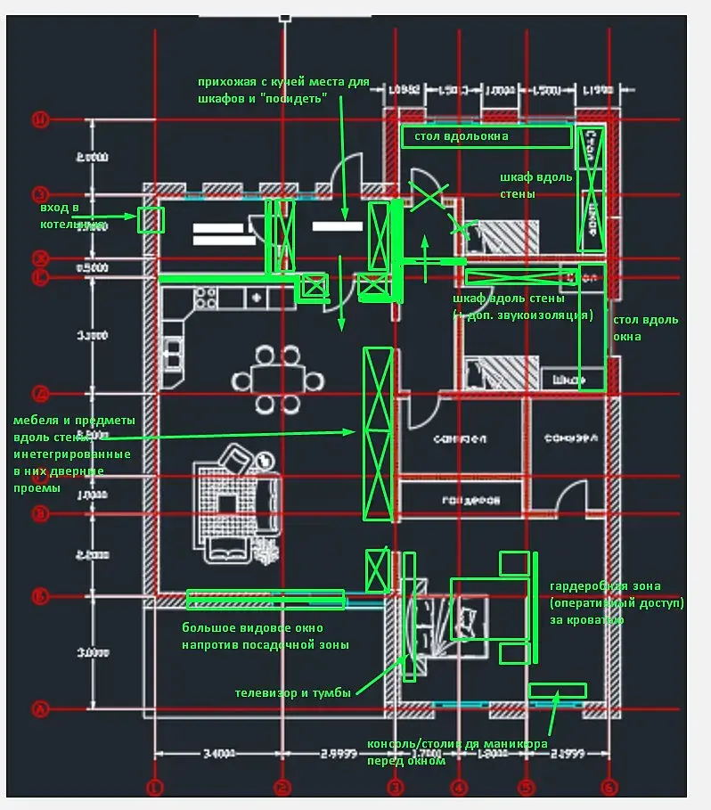

+ в прихожей нет места для того, чтобы нормально развернуться и раздеться. Тем более загородный дом - всегда найдется что-то (и его найдется много), что в прихожей надо вот просто всегда иметь "под рукой".
Сделайте вход в котельную с улицы. Входная зона вам спасибо скажет. Возможно, нехозяйский санузел удобнее разместить не в ядре дома, а в районе прихожей, котельной и детских. И наверное стоит указать размещение мебели и оборудования. А то вдруг досадные мелочи все испортят..
Размещал, в какой-то из вариантов планировки,в целом все норм помещается,
это немного другая планировка
модельки грубые, довольно большие, просто сделано так, чтобы проверить размещение

Сообщений: 3806
навскидку например

Цитата madYuppie:
навскидку например
Спасибо большое за проделанную работу, вход в котельную я бы не трогал (ну там прибавить/убавить температуру + можно сделать сушильную) будет неудобно. А вот с остальным мне всё очень даже нравится, возьму на заметку)
