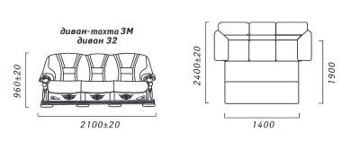

Здравствуйте! В связи с последним предложением по работе с каталогом мебели, возникли вопросы по её осуществлению, какие программы лучше использовать? по моделингу мне допустим на данный момент удобнее использовать 3д макс, но как получить схематические чертежи? что использовать в связке, или чертить отдельно?
хочется получить чертежи вот такого вида

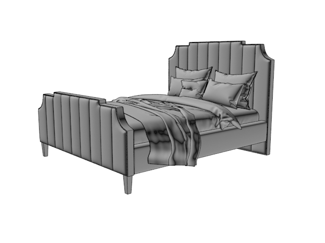

Интересно в чём именно сделаны такие "схемки-рисунки", по другому много наверное вариантов, я бы попробовал сохранить изображения в режиме клай и потом в фотошопе почистить ненужную сетку и сделать чб, но че то это не то мне кажется.
На сайте c 23.05.2011
Сообщений: 4827
https://dropmefiles.com/iYqEp  мысль понятна?

Это в режиме Acrylic сделано я так понимаю?
Цитата Evilis:
Как вариант . С мебелью будет куда проще.
Заинтересовал вариант с плагином Illustrate

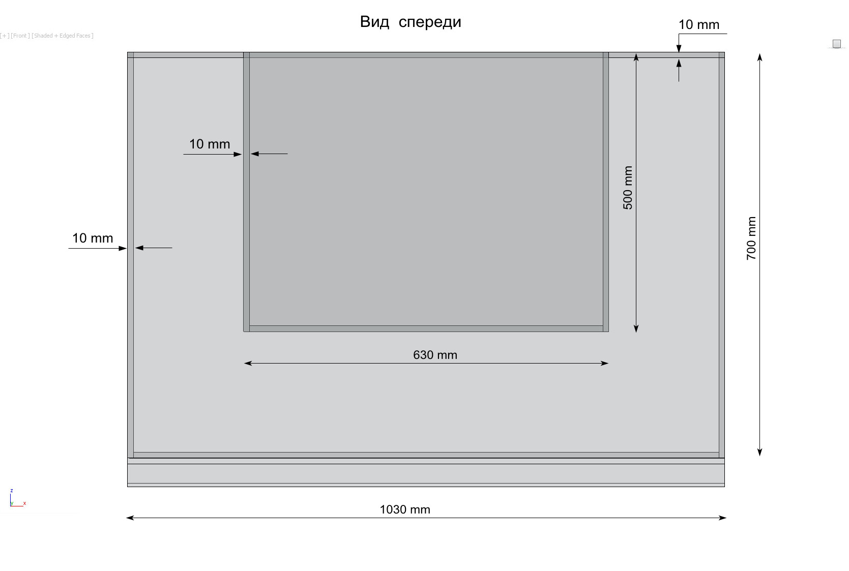

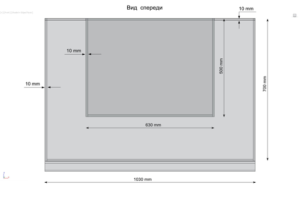

Рендер Corona, mat glass, в любом графическом редакторе расставить стрелочки
На сайте c 11.10.2007
Сообщений: 1327
online
предлагаю рендерить в сермате+и добавьте в эффектах VrayToon
На сайте c 17.01.2018
Сообщений: 312

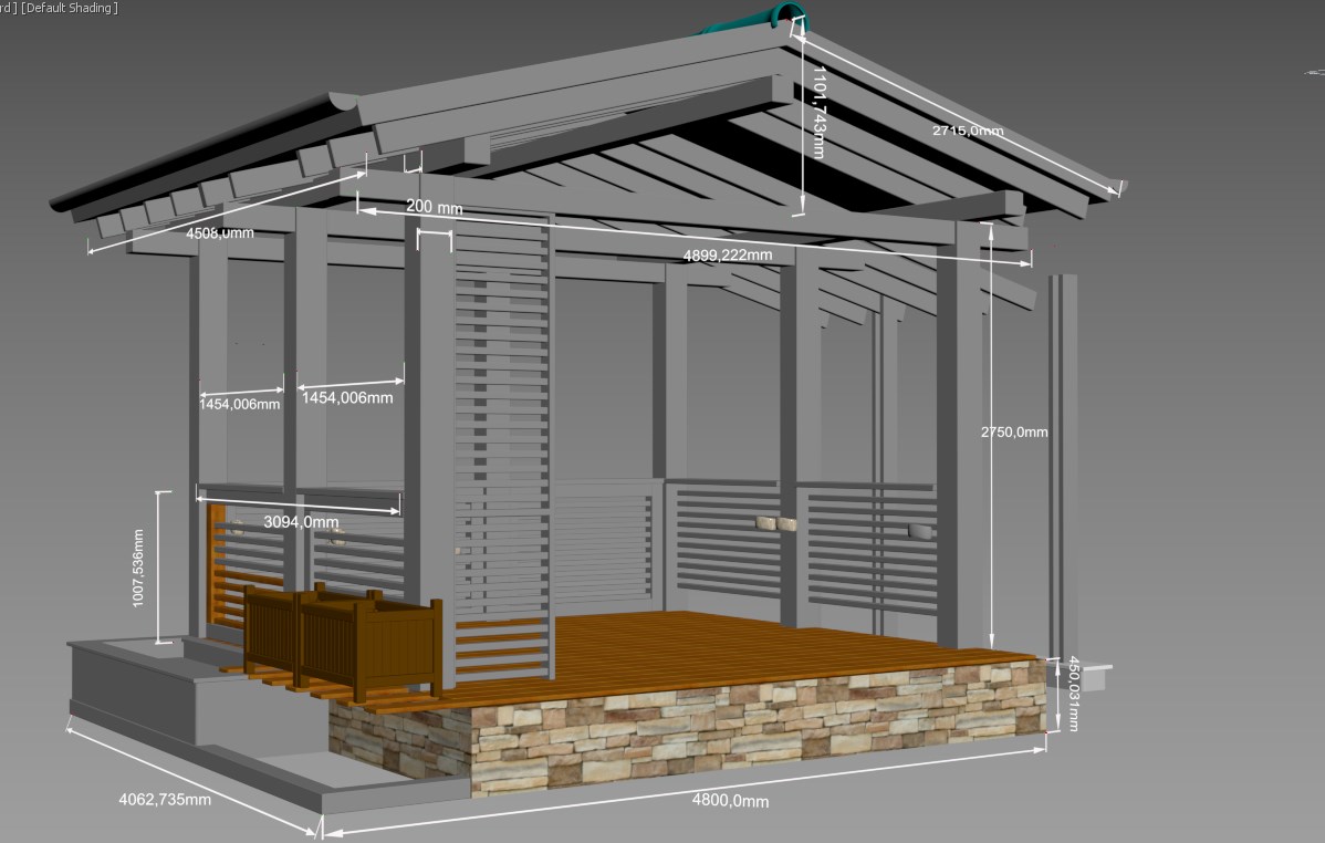

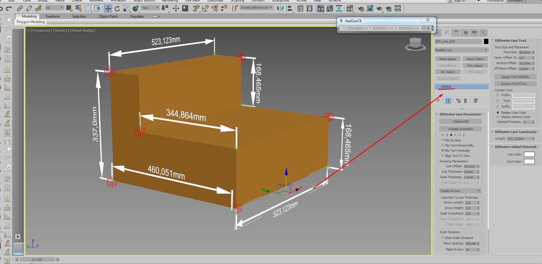

Или плагинчик DIMLine в максе)

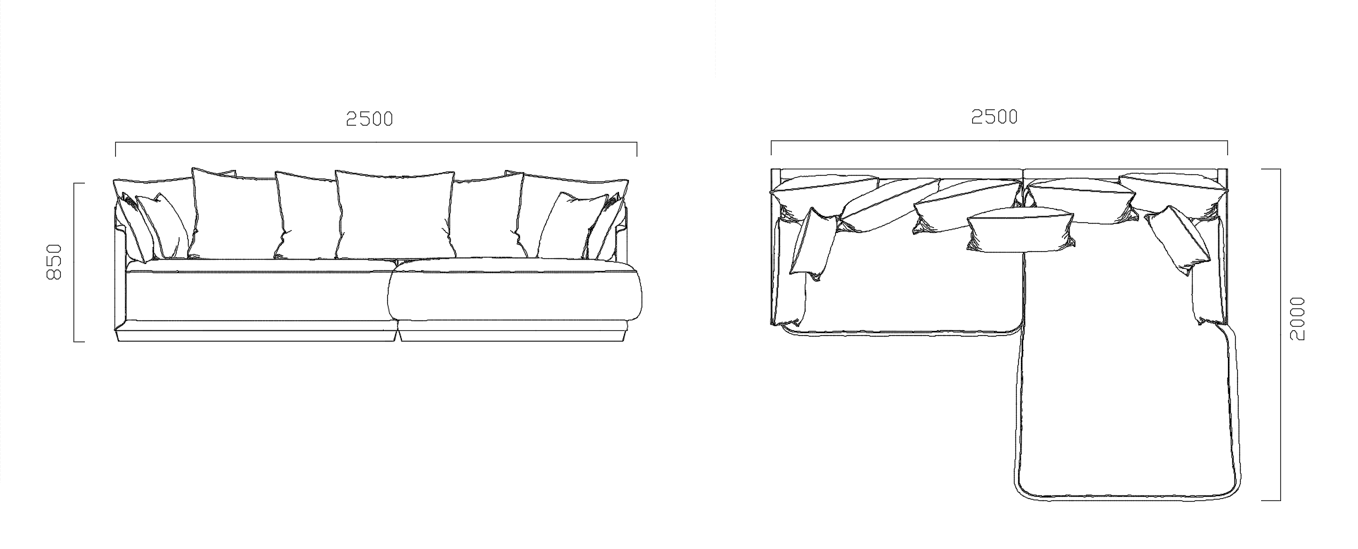

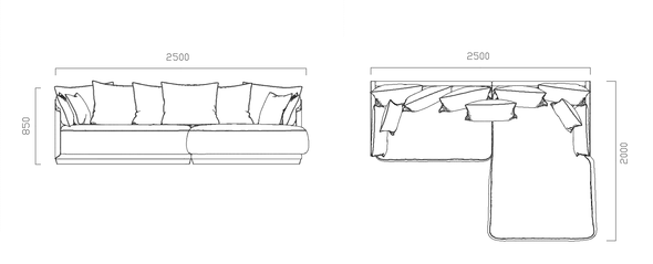

Спасибо! все варианты рабочие, но я попробовал рендерить в Ilustrate, с выводом в AutoCad, получается неплохо с контурами, то что нужно, даже маштабировать не обязательно, размеры прописываются на листе.
Вот что получилось...
Размеры я так понимаю при рендере будут видны?
Сообщений: 312
Да  все верно.
