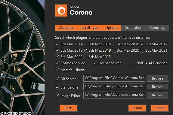

Галочки при установке надо внимательно смотреть. Вот тут выбираются версии макса при установке
На сайте c 04.04.2014
Сообщений: 445
Это я пробовала, убирала галочку с 2014 - не помогло (((
Но возможно где то еще накосячила... не так часто программы устанавливаю :)
