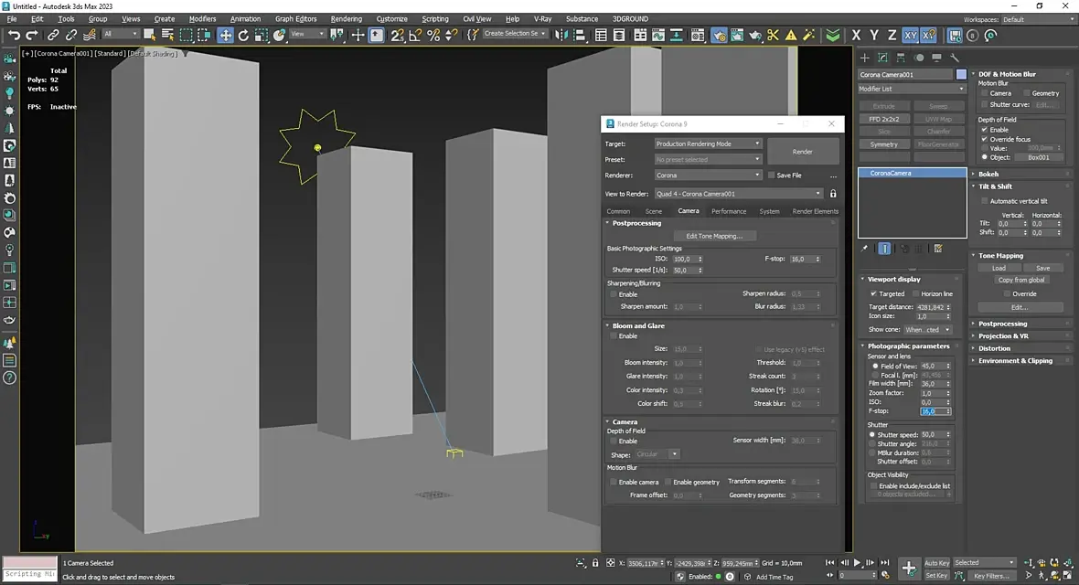

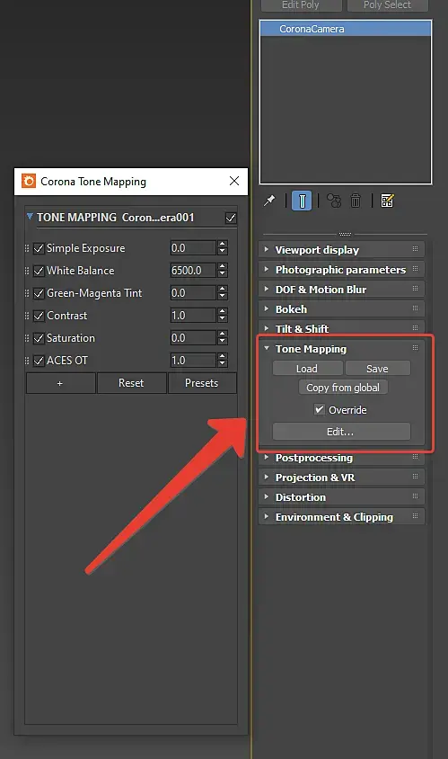

Подскажите, пожалуййста, как сделать к каждой камере свои настройки тон мапинга. Экспозицию и прочее, чтоб можно было настраивать непосредственно в самом окошке рендера. корона 9

Это какие-то взаимоисключающие запросы - либо редактируете общие настройки рендера в окне рендера, либо настраиваете индивидуально каждую камеру в настройках камеры, и в принципе одно другому никак не мешает, но настраивать индивидуально каждую камеру в окне рендера невозможно. В свойствах камеры есть вкладки со всеми доступными настройками, от ISO до глубины резкости.

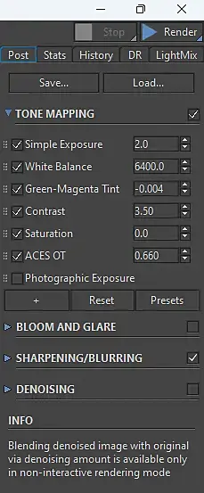

Надо включить в настройке vfb photographic exposure  - тогда можно в каждой камере менять выдержку, итп.  в принципе это основное... а всякие камасутры типа filmic highlihlits наверное нельзя изменить...

Что-то я тоже не понял как менять настройки камеры. Всегда пользовался только тон мэйпингом, а сегодня решил поиграться настройками камеры. В итоге ИСО и шутер спид не реагирует не в настройках короны не в настройках камеры.

Добрый день. Та же проблема - не работают настройки камеры, при чем: открываю старую сцену, прежней версии короны - все работает. У Вас не получилось разобраться в чем проблема?

контроль экспозиции камеры у Вас выключен скорее всего, можно в Environment (8) включить

Добрый день, этот параметр и в старом файле выключен, где настройка камеры отлично работает. Вопрос решил: сохранением настроек фрейм буфера из старого файла (который еще на старой короне создавался) и загрузкой в новый. Если кому понадобиться - могу сделать скрины.

Добрый день, можете еще так попробовать: в Tone Mapping добавить в список параметров Photographic Exposure, включить его, а Simple Exposure выключить. Тогда настройки камеры будут работать

Спасибо, этот способ тоже рабочий
