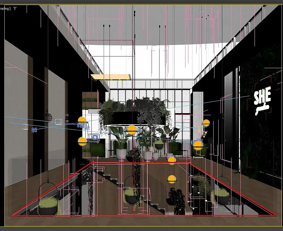

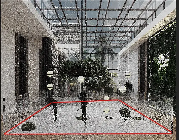

Добрый вечер, надеюсь кто-то мне сможет помочь.
Камера вообще не видит на интерактивных 1 этаж, лестницу, вместо этого идёт серое пространство. Геометрию проверила, там ничего нет)
Подскажите пожалуйста что делать

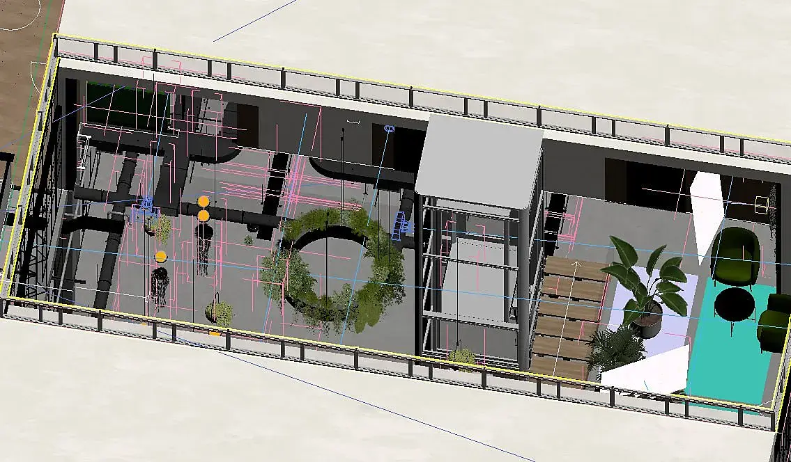

Анхайд олл. Если удалить всё и серая плоскость не остаётся, то найти тот объект методом исключения, из-за которого она появляется и разобраться с ним.
Сообщений: 10881
Видимо какая то геометрия в виде "Display as Box".

 Удалила уже весь пол, серое пространство все равно остаётся, может проблема какая-то с координатами проекта ?

Анхайд олл сделайте и удалите вообще все объекты в сцене. Пол останется?
Может это Xref объект. Можете смерджить всю сцену в новую чистую, чтобы время не тратить.

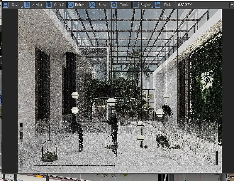

Автор, так в чём причина по итогу была?
На сайте c 23.10.2022
Сообщений: 4
невидимый бокс в кадре, понятия не имею откуда взялся. удаляла все по очереди, так и нашелся)
