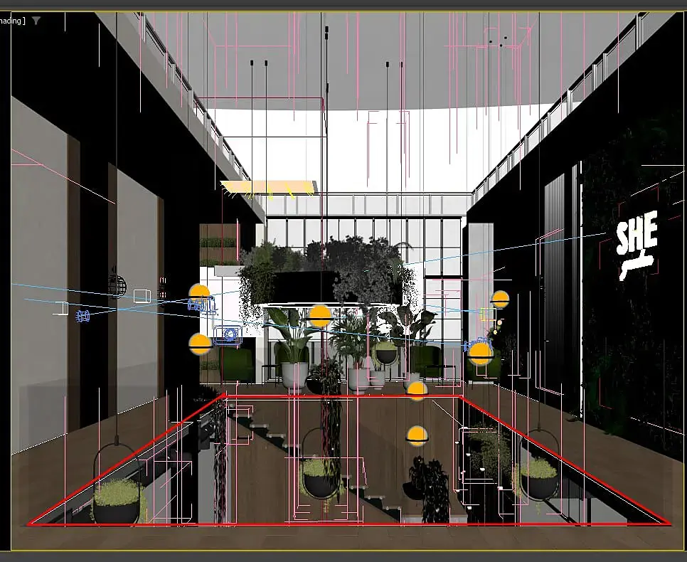

Добрый вечер, надеюсь кто-то мне сможет помочь.
Камера вообще не видит на интерактивных 1 этаж, лестницу, вместо этого идёт серое пространство. Геометрию проверила, там ничего нет)
Подскажите пожалуйста что делать
Сообщений: 3993
Анхайд олл. Если удалить всё и серая плоскость не остаётся, то найти тот объект методом исключения, из-за которого она появляется и разобраться с ним.
Видимо какая то геометрия в виде "Display as Box".
На сайте c 23.10.2022
Сообщений: 4
 Удалила уже весь пол, серое пространство все равно остаётся, может проблема какая-то с координатами проекта ?
Сообщений: 3993
Анхайд олл сделайте и удалите вообще все объекты в сцене. Пол останется?
Может это Xref объект. Можете смерджить всю сцену в новую чистую, чтобы время не тратить.
На сайте c 23.07.2010
Сообщений: 263
хм, ну навскидку - vray plane

Я со скрытой геометрией часто сталкиваюсь - мой рецепт прост!
Готовка занимает всего одну минуту, а ест вся семья и просит добавки и даже собака с кошкой уплетают за обе щёки и просят добавки, говорят что никогда такой вкусноты не пробовали, а я всё готовлю письма к отправке, забыл купить марки, и, такое везение, нашёл марки у сына в шкафу, интересно, зачем ему марки, он что письма пишет? Ну ладно, день сегодня чудесный, вся квартира аж светится и играет красками! Ну да ладно, вернёмся к рецепту!
1. В пустом месте сцены тыкаете правой кнопкой мышки и жмёте в quad menu "Unfreeze all"
2. Жмёте на клавиатуре Ctrl+A (выделяет все объекты в сцене)
3. В пустом месте сцены тыкаете правой кнопкой мышки и жмёте "Object Properties"
4. В Object Properties находите "Display as Box" и там будет такая черточка в квадратике, тыкаете пару раз пока квадратик не станет пустой.
Таким образом все объекты находящиеся в сцене в режиме Display as Box станут видимыми. (на рендере они видны, а во вьюроте от них только габаритный контейнер (gizmo) в виде рамочки есть)
Или, как верно подметил CGmachete, там может быть vray plane, поищите их тоже
saurongorynich, на вирейплейн очень похоже. Изначально за это подумал, но потом увидел что девушка коронщица. Допустил что у нее может вообще не быть вирея.
Эта хрень, кстати, могла прийти и из чертежей. Особенно от неумелых специалистов из автокада.
На сайте c 26.10.2006
Сообщений: 477
ну это же так же может быть просто плэйн с масштабированием более 1. Display as box то тут при чем, он же ток во вьювпорте работает. А вот потеряный прокси может быть вполне
Сообщений: 3993
Автор, так в чём причина по итогу была?
Сообщений: 4
невидимый бокс в кадре, понятия не имею откуда взялся. удаляла все по очереди, так и нашелся)
