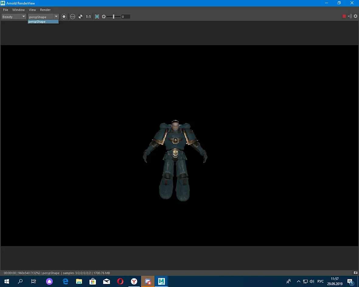

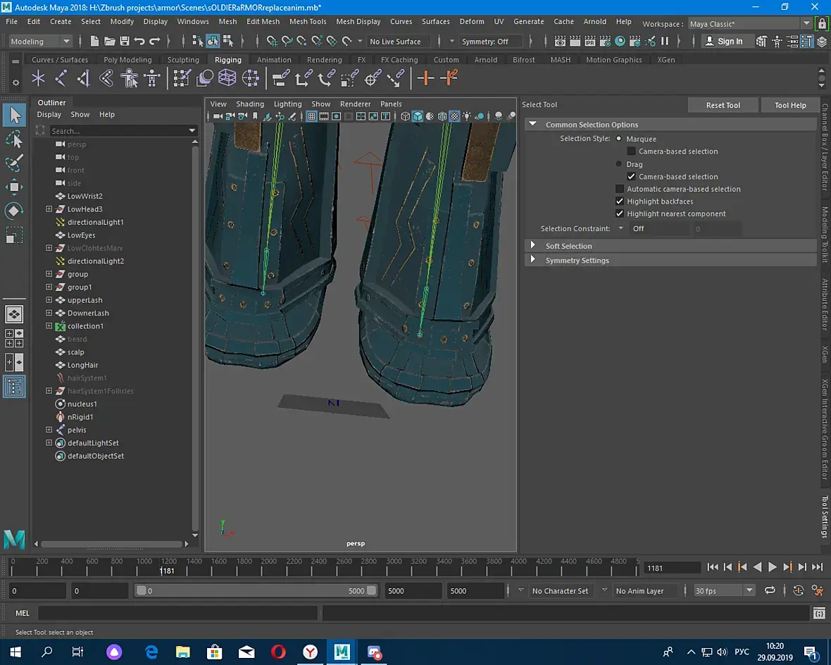

Окно вьюпорта открыто. Манипуляции с камерой работают отлично. Стоит перейти к Арнолду и осуществить сближение , перемещение, камера начинает вести себя непонятно. Кручу колесико для приближения, а камера отдаляется и перемещается вбок от объекта. Иногда и приближает, но совсем немного. Пытаюсь переместить камеру с зажатым колесом мыши, камера отдалилась на некоторое расстояние и отпрыгнула в бок. После этого, захожу во вьюпорт. Настройки камеры во вьюпорте после манипуляций в Арнольде слетели и плюс ко всему, камера смещена по другой оси, аналогично Zbrush, когда включаешь вращение по другой оси. После того, как я ставлю в закладке вьюпорта в графе View перспективу, камера начинает работать отлично, но только во вьюпорте. Стоит перейти в Арнольд рендер, она опять слетает.

Второе - где слетает, в Арнольд Ренднр Вью? Там бывает глючит то, что он рендерит не ту камеру, что во вью-порте, даже если вью-порт всего один и путаться вроде как не в чем. В выпадающем списке камер окна Арнольд Рендер Вью можно попробовать другую камеру (если она там будет, конечно), а потом назад целевую.
Третье - проверьте ключи. Вижу что автокей не включен, у камеры в Чэнел Боксе нет красных каналов? Ну опять же чэнел бокс всего не покажет, лучше выделить камеру и открыть граф эдитор, если что-то имеет анимацию, оно там будет - так проще, чем шерстить вкладки Атрибут Эдитора.
Четвёртое - если проблема в том, что камера как-то странно прыгает, то просто разделите вью-порт пополам (или отцепите один в отдельное окно), в одном вью-порте будет вид из камеры, а Вы работайте в другом, двигая камеру с помощью обычных манипуляторов мув-ротэйт, просто как объект сцены. Это самый удобный способ на мой взгляд.
И да, создайте новую камеру, с этого, возможно, и надо было начать. И то, что я написал в пункте 4, пробуйте с новой камерой, она по умолчанию будет зваться persp1, а не с дефолтной перспективой.

Еще забыл написать, что этот глюк только в одном проекте. Загружаю другой проект, там все норм. Мая 2018 стоит
А глючит да, в Арнольд Рендер вью, причем не сразу. Вращения даются нормально. Но если начать приближать и отдалять, все слетает. Камеры не могу выбрать никакие.
