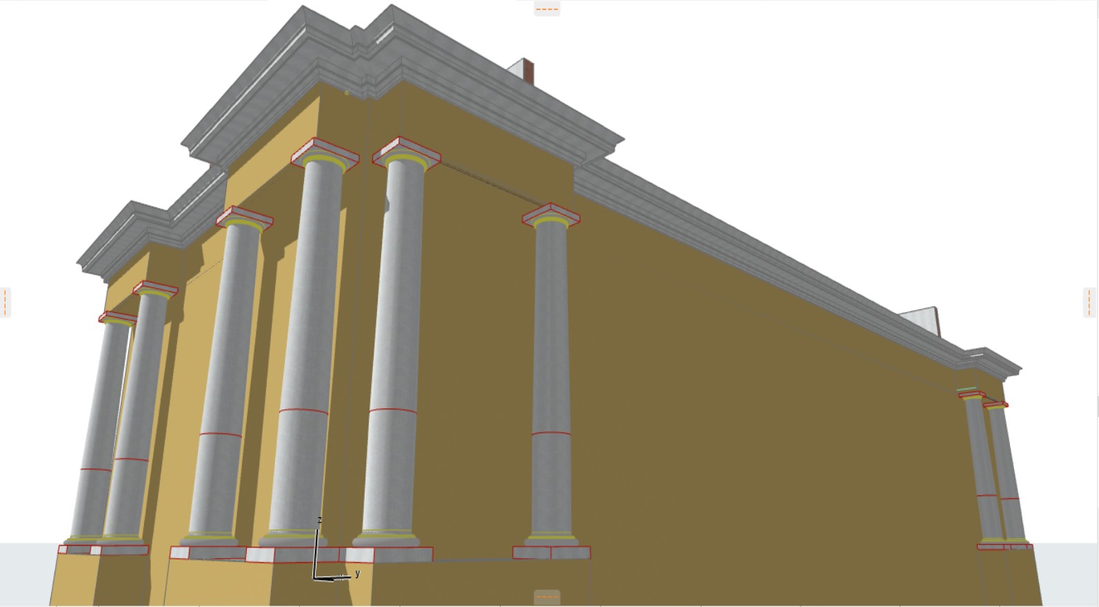

Привет!
Есть проблема, при черчении карниза (он является стеной со сложным профилем) не получается плотно пригнать его к стене, при перемещении вручную он распадается на элементы и сливается частично с цветом стены (жёлтым).
При переводе карниза в морф он ведёт себя лучше, не становится жёлтым, но опять-таки распадается на элементы, если брать частями или соединять по нескольку элементов.
На плане эта стена-карниз вообще не читается, автоматически привязывается к низу 4 этажа (антаблемент), пришлось из-за него назначать 5 этаж и привязывать к его низу. Но и на плане 5 этажа он не отображается :(
Как грамотно решить эту проблему? Делаю подобные карнизы в первый раз, возможно не разбираюсь во всех мелочах.
Буду рада вашим советам.
Всё, разобралась )
Сделала карниз инструментом балка с помощью всё того же сложного профиля.
