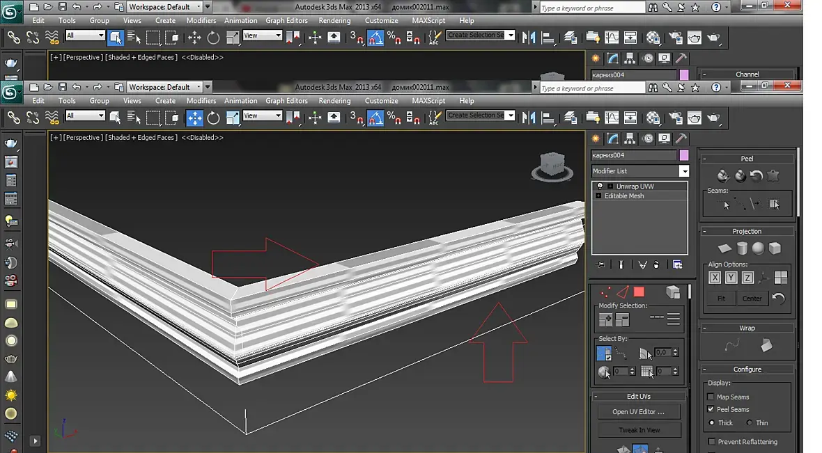

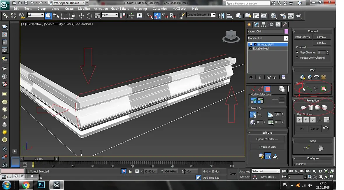

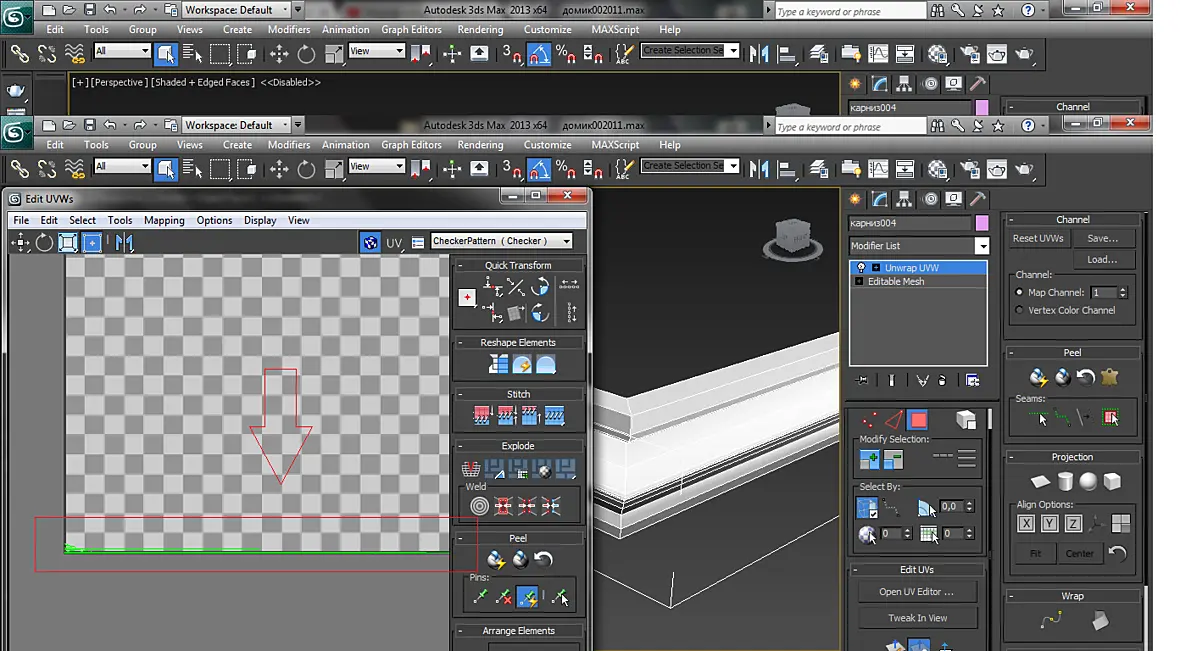

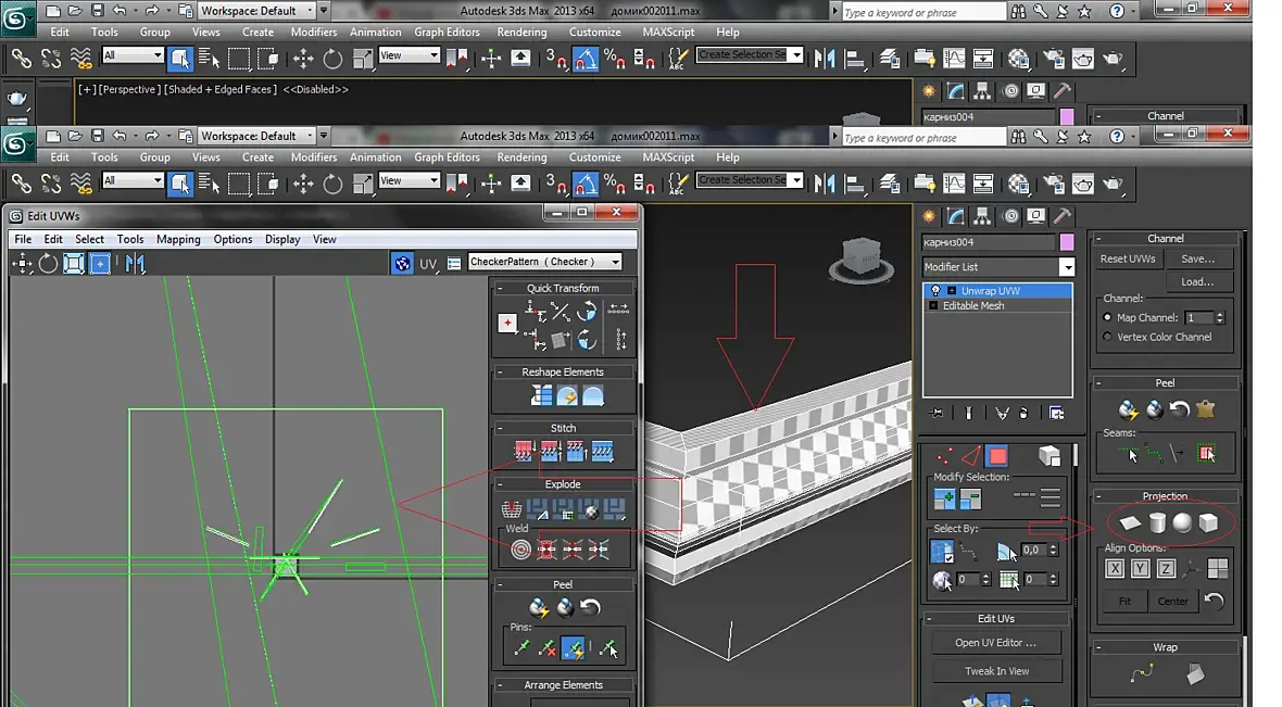

Прошу прощения за назойливость. Но причем здесь sweep? С помощью этого модификатора и создавалась эта штука. Нужно правильно развернуть текстурные карты в частности с помощью Unwrap UVW. Вот как раз это и не выходит. Ниже прилагается фото что получается при использовании стандартных разверток. Также в ручную порезать тоже не выходит. Хотелось бы узнать в чем причина таких искажений?

Я ниче не понял. Чем обычный юнв не устривает. И на развертке не вижу где указали бы швы. Какой-то сумбур.

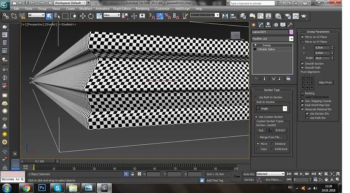

В sweep есть generate mapping coordinate, всё, больше ничего для маппинга и не нужно.

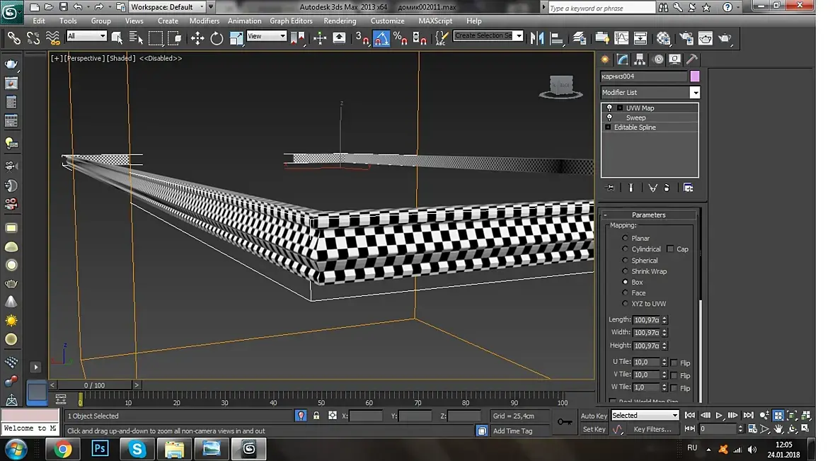

Большое спасибо. Устраивает обычный UVW. А то уперся Unwrap. Вот что получилось.
На счет сумбура прошу прощения. Гусей третий день собрать не могу. В этой теме еще мало опыта.

Ne_oN после sweep нет нужды применять UVW Map, она автоматически генерируется если поставить галочку на generate mapping coordinate.

UVW Xform можно. Для него нужна галка generate mapping coords, и одинаковой длины сегменты сплайна желательно.

Спасибо. Вот так!? А как на счет тайлинга?
Не дописал. Планирую разукрашивать в substance. Имеется ввиду в материал эдиторе менять или по факту в paintере
