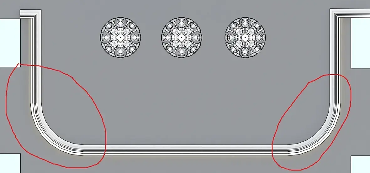

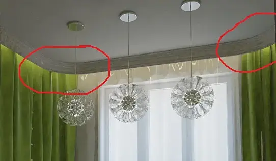

Из какого материала можно сделать такой закгугленный в углах карниз?
Вид на потолок (красным обозначены эти углы):
Изучил инфу в интернете говорят можно из полиуретановой галтели согнуть нужный радиус. Кто имел дело с подобным посоветуйте буду благодарен.

если на карнизе написанно flex то он гнется таким образом

Плюсую ,помог советом. Нашел полиуретановые карнизы с каучуком с меткой flex. Гнется как резина, то что доктор прописал
Сообщений: 4461
У каждого flex-карниза свой радиус изгиба, который нужно уточнять либо у производителя, либо в магазине. Так что еще может и не согнуться на такой маленький радиус.

Абсолютно верно, купили этот флекс, а он не гнется на такой маленький радиус, разрезали на трапеции херня получилась. Придется заказывать гипс.
Всем не советую покупать каучуковые галтели, зря потраченные деньги.
Сообщений: 4461
Ну почему зря? Повторяюсь - надо перед покупкой уточнять радиус изгиба.
заказали гипсовые сделали быстро и дешевле, а самое главное идеально.

Гипсовые сами по себе стоят ничего, а вот монтаж гипса это целая история.
А вот по поводу флекса и несгибаемости это вы зря. Надо было брать не 1 большой профиль а собирать из нескольких 2-3 в данном случае на фанерной\мдф основе.
