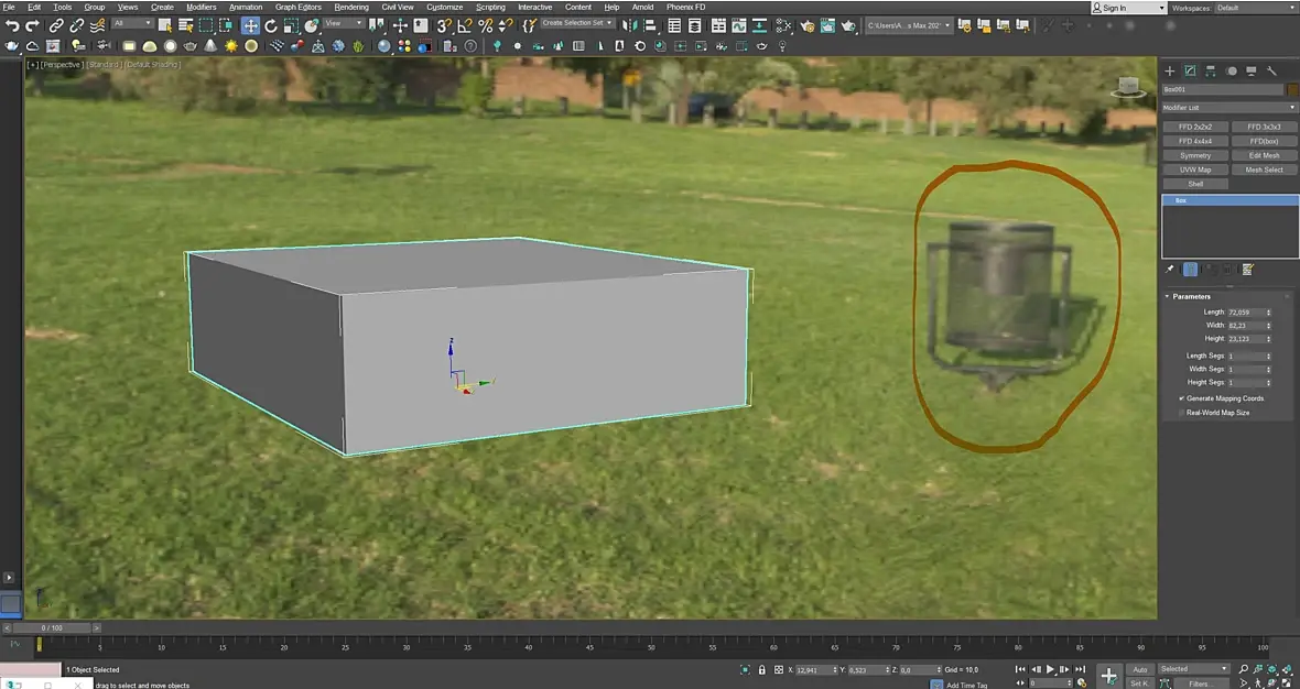

Скажите пожалуйста можно ли удалить с карты HDRI предмет выделенный красной линией . А , если можно,  то как ?

Рендернуть/развернуть на куб в ехr. Или жирную пнг.
Замазать и рендернуть обратно в сферу.
Ну или если в фотошлепе откроется сразу то можно и сразу )

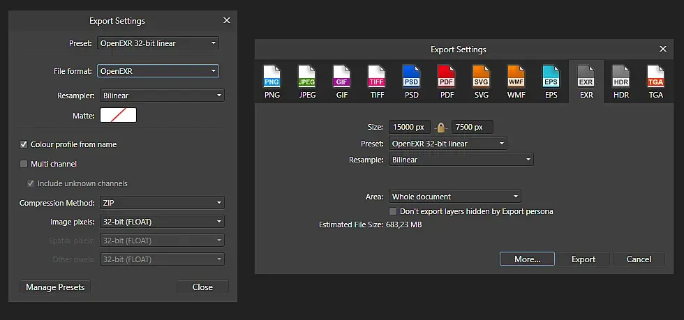

На сайте c 05.04.2016
Сообщений: 431
Цитата shinodem:
а как там в 32bit редактирование, такое же обрезанное как в фотошопе, где половина инструментов не работает?
Я не знаю какое редактирование 32bit, в фотошоп. Какие инструменты не работают?
Экспорт в 32bit:
