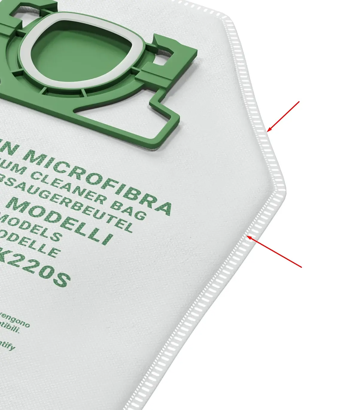

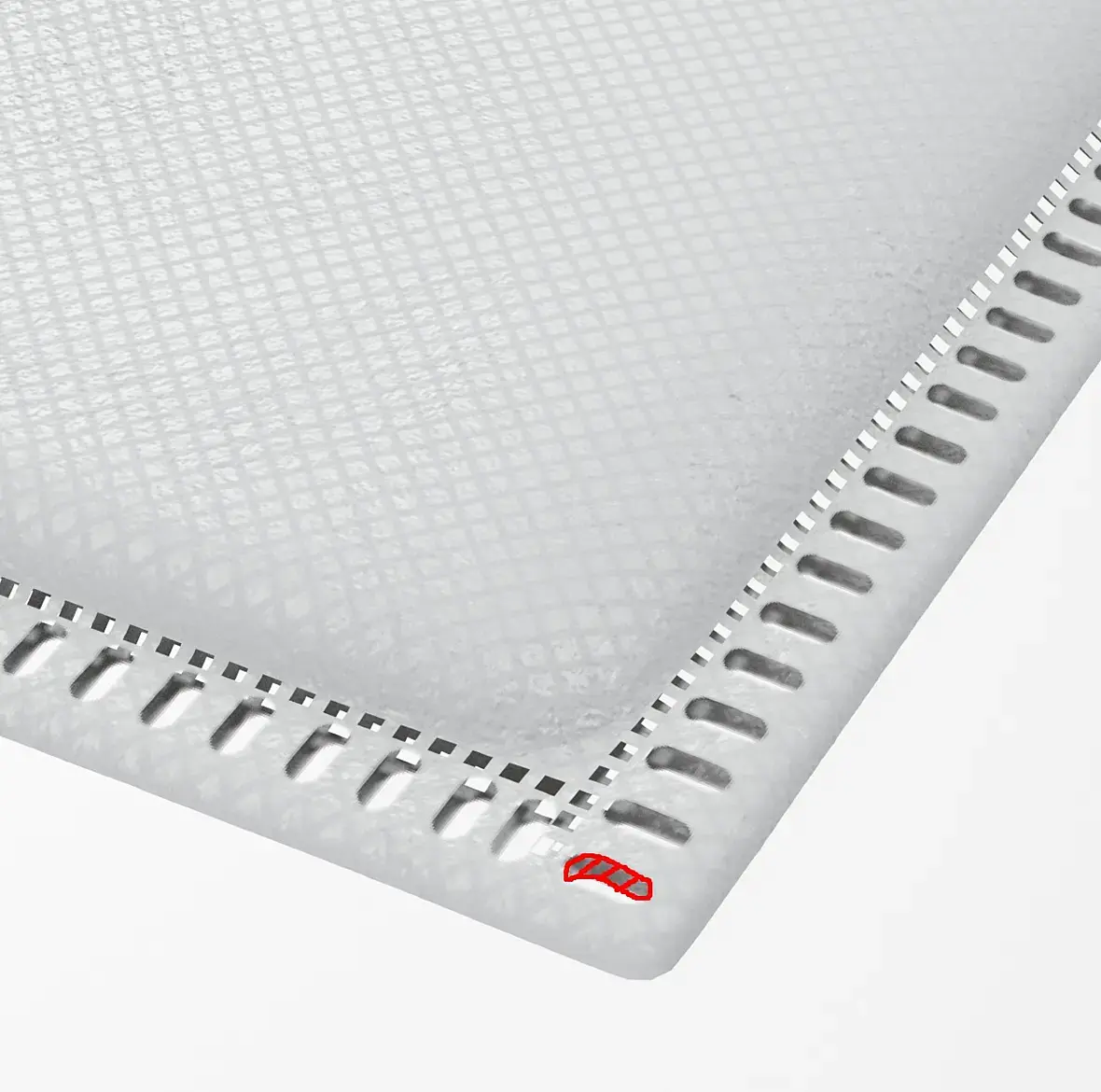

Такой вопрос - необходимо создать отверстия в предмете.
Ничего лучше как картой Opacity не нашёл.
Но вот возникла проблема, на одной плоскости работает хорошо, но при создании толщины (а она нужна) видно все насквозь и не хватает полигонов в разрезах.
На сайте c 12.02.2017
Сообщений: 181
Занят на проекте

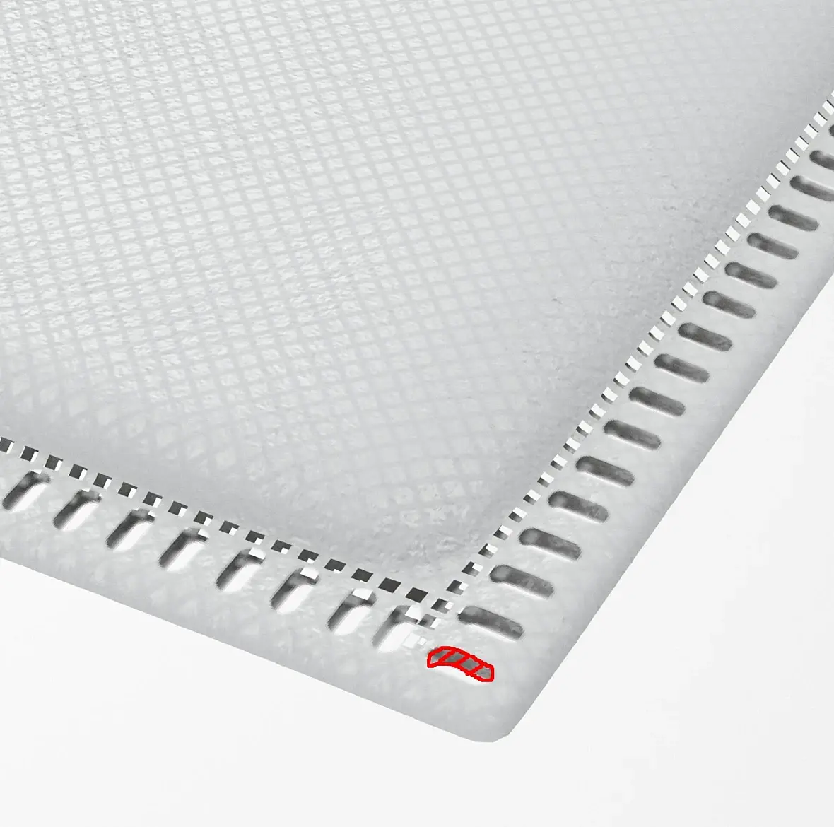

Вопрос: вы уверены, что по периметру пакета должны быть отверстия? Это ведь край запаянной ткани. Такой же как у обычной медицинской маски. Простые углубления нормалям сделайте и всё)
На сайте c 02.09.2017
Сообщений: 145
Да, думаю Вы правы.

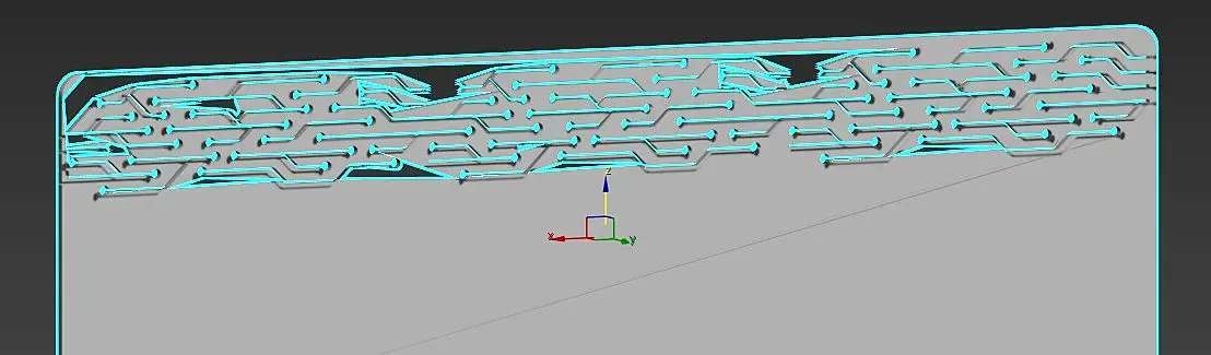

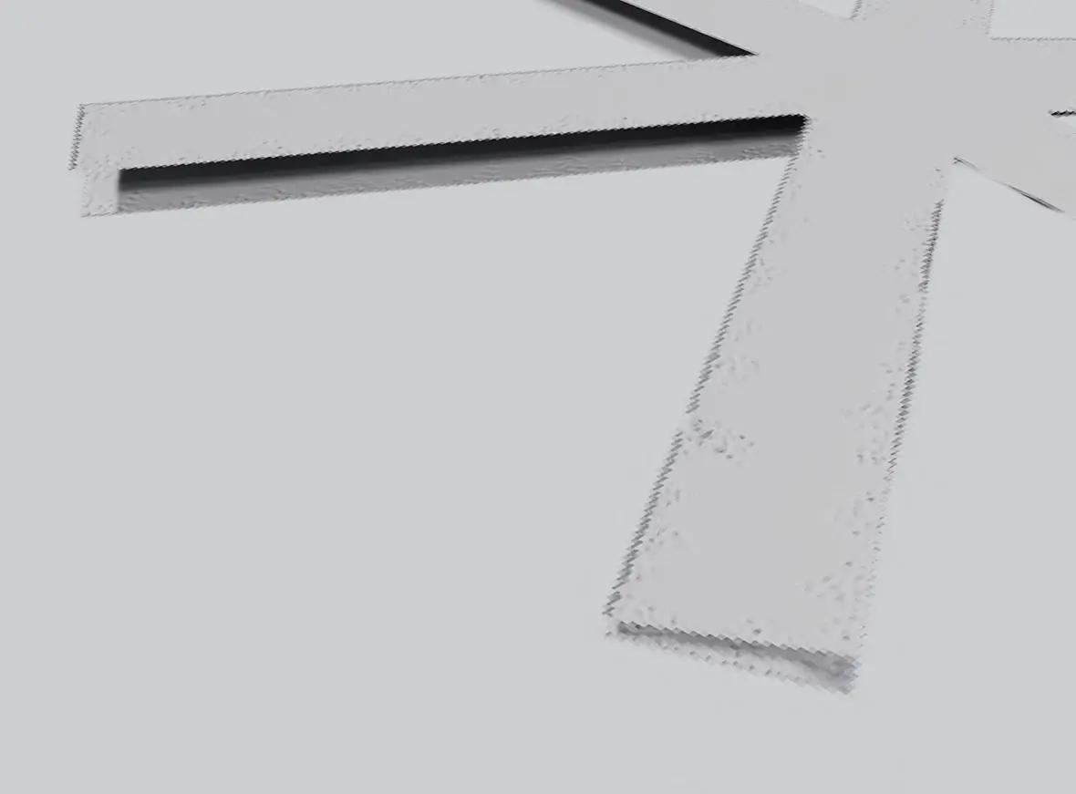

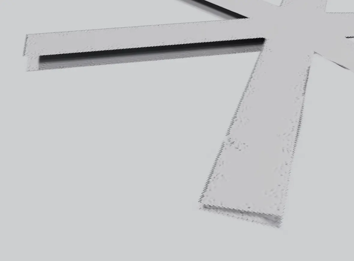

Всем привет! В поисках решения проблемы, наткнулся на эту тему. Ситуация такая же, как описано выше, внутри отверстий, созданных картой опасити пустота, можно ли как-то от нее избавиться?
Конкретно в моем случае - это экраны с вырезанными отверстиями, и рисунки этих вырезов не самые простые, и их мне нужно сделать очень много и в короткий срок

Нет, он ничем тут не поможет
Толщина экранов в моем случае 12мм, пробовал дисплейсмент на эту толщину делать, но он корявит модель

Я написал выше, модель сильно искажается

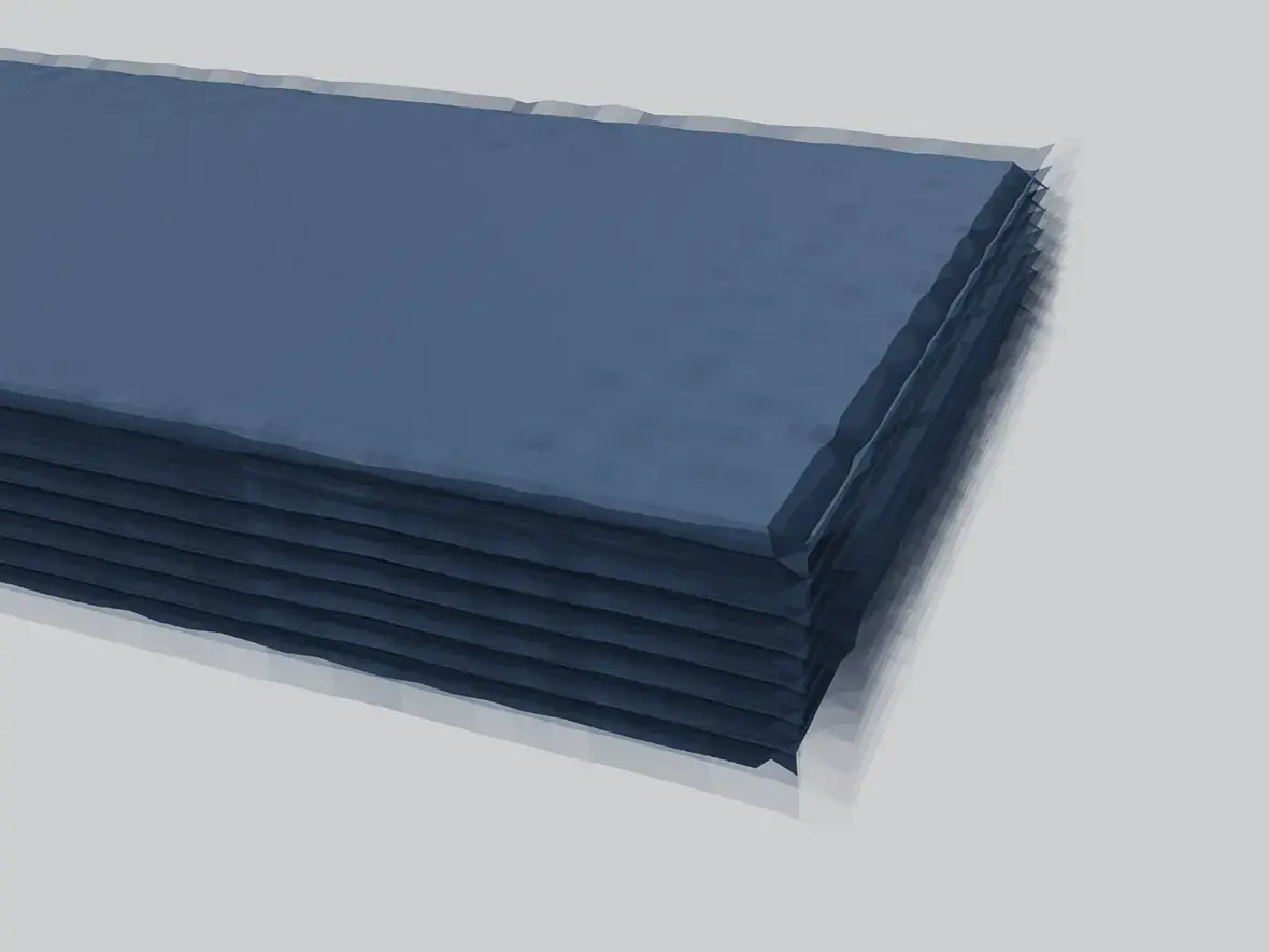

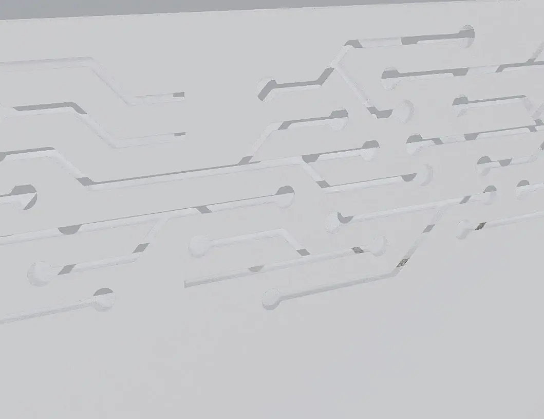

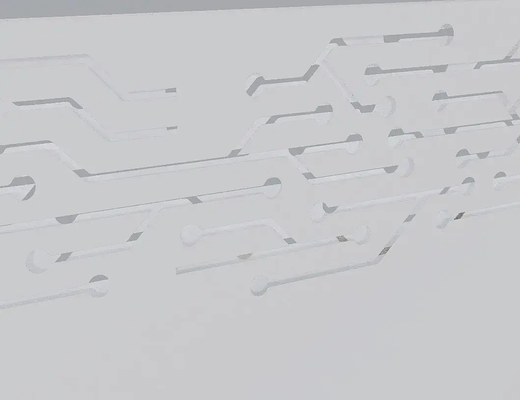

Сейчас попробовал вот так: сделал 6 боксов по 2мм толщиной, сложил их вместе, затем дисплейс выдавил на 2мм, края получаются как у гофрокартона какого нибудь, рифленые, но у меня материал будет войлок, так что думаю пойдет. Плюс денойзинг на рендере немного сгладит внутренние стенки. Может кому-то будет полезен такой вариант, меня лично он пока устраивает, не знаю, как потом проявится не более качественных рендерах, буду пробовать smiley-crazy.gif

Переводил так, выходит криво, ручками сам обводил, получается слишком много точек, и выдавливается тоже плохо

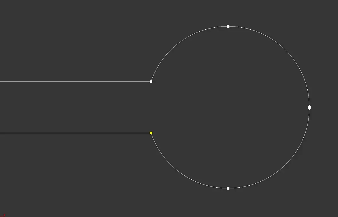

такую геометрию в максе нарисовать, секунд 15-20. Лишних точек не будет тогда
ну и конечно опасити вам даст дырки

Даже на обрезанных по самое некуда скриншотах видно, что у текстура крайне низкого качества: пережатые, пиксилизованные.
Метод-то рабочий, только нужны хорошие текстуры. Если лень перерисовывать, заблюрьте их, хотя бы или поправьте их в фотошопе...

Ну а если такие текстуры - это условие заказчика? Факт остается фактом, независимо от качества карты приходится как-то избавлять от пустоты внутри модели из-за карты опасити.
Лично меня устроил способ, который я выше расписал, быть может кому то он тоже поможет, или тут появятся еще варианты, интересно было бы почитать потом
