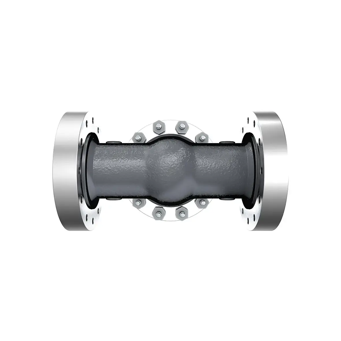

При включении карт нормалей материал отображается вот так (первое изображение). Относится к гайкам. На картах нормалей рельеф. Карты сделаны в 3d Coat. Ничего сверхестественного не было кроме того что усилил глубину рельефа в 3 раза в 3д коате. Может не хватает цветов чтобы описать глубину. Это косяк карт или 3д макса?

Почему-то при рендере в максе Vray возникает черная обводка. И только снизу и сзади модели если рендерить. Спереди нормально смотрится, я даже не заметил подвоха, пока не увидел рендеры сзади и снизу. Карты нормальные, из 3D coat.

У меня такая обводка возникает при использовании ноды triplanar в Redshift, решается путём перекидывания triplanar в последовательность Bitmap -> Triplanar -> Redshift Normal Map - > Redshift Architectural вместо Bitmap ->  Redshift Normal Map -> Triplanar - > Redshift Architectural
