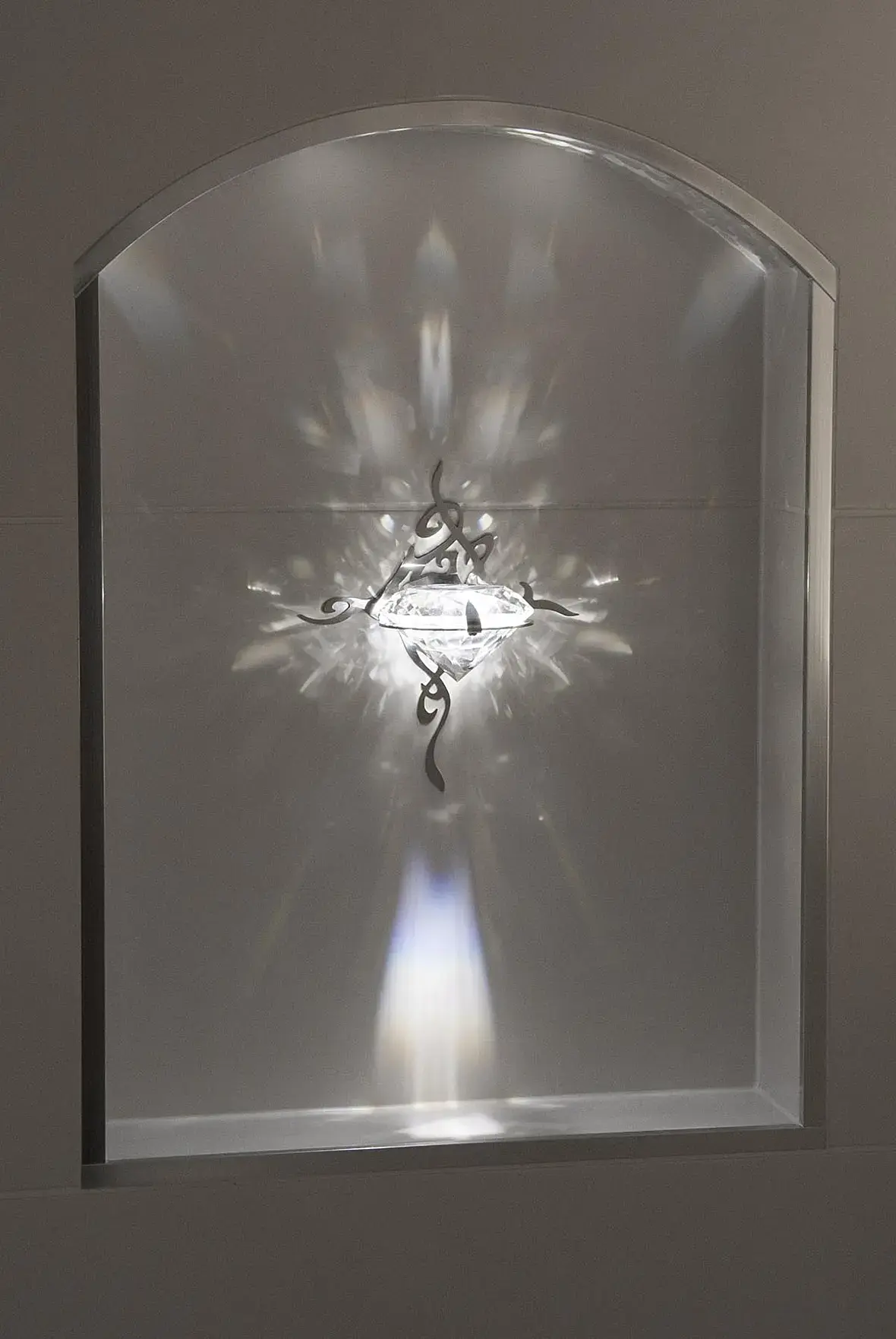

Привет, народ. Скажите, пожалуйста, реально ли сделать такую каустику в короне? Как?smiley-sorry.gifsmiley-unknw.gif

В настройках материала нужно включить каустику, дисперсию - опционально. Потом нажать "Рендер" и ехать в отпуск.

Пробовала - нифига не получается

Забыл добавить: нужно ещё в настройках рендера на вкладке "Производительность" включить Caustic solver. Также для выраженного эффектс источник света должен быть минимального размера. Лучше всего точечный.
Сообщений: 4469
Про Caustic solver знаю. Все равно получается фигня

В короне не очень каустика, как вариант сделать каустику в Vray и на композе добавить, в Vray каустика сильно лучше. Хотя в принципе можно и в короне что-то подобного добиться, может с моделькой что-то не так

Вариант  - найти похожую IES, выставить ее на центр светильника, а сам светильник в исключения закинуть.
Сообщений: 17173
Немного обработать в шопе эту картинку и затолкать её в лайт, направленный в эту стену. Как прожектором светануть, короче.
Каустика штука непредсказуемая, долгая и шумная, не стоит там пытаться по-честному делать.
да уже наколхозила текстурой, но хочется сделать нормальную

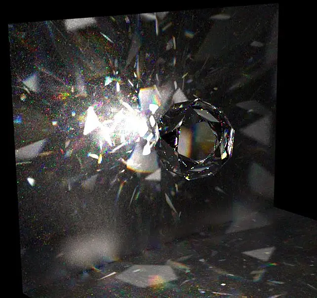

Цитата AllanSchezar:
вроде из коробки чот считает.
а ис у вас снаружи кристалла?
Что за коробка? Нипаняла. Ис у меня где только не был. А что у вас за источник света?

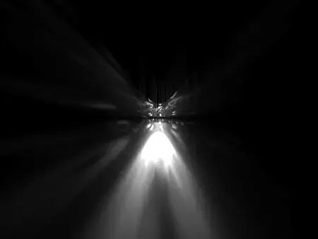

Женька,
Если фейковать, то, можно попробовать, иес из набора "сваровски" подобрать
https://disk.yandex.ru/d/vO7dSASi6nfqeg
Сообщений: 4469
О! Красивые. Спасибо.
