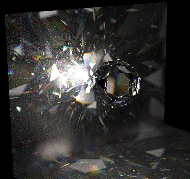

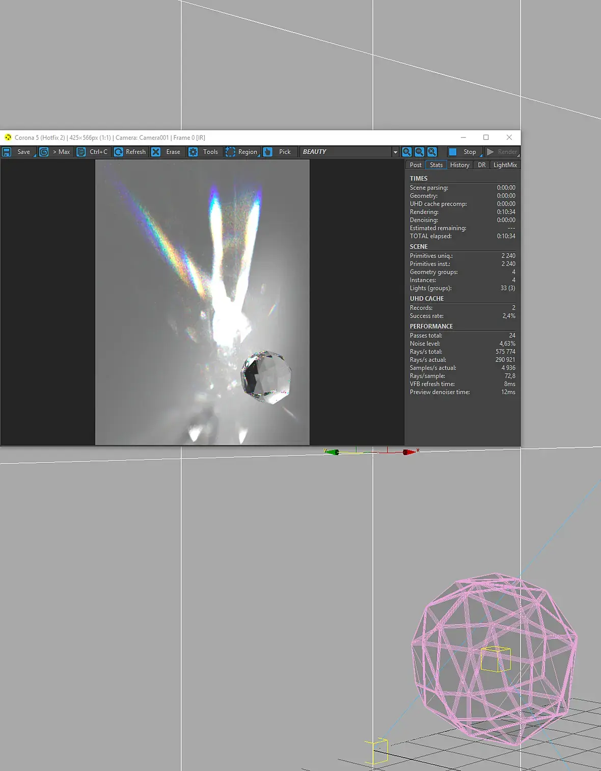

Привет, народ. Скажите, пожалуйста, реально ли сделать такую каустику в короне? Как?smiley-sorry.gifsmiley-unknw.gif
На сайте c 30.08.2016
Сообщений: 437
В настройках материала нужно включить каустику, дисперсию - опционально. Потом нажать "Рендер" и ехать в отпуск.
Сообщений: 4415
Пробовала - нифига не получается
Сообщений: 437
Женька
У меня тоже. Короткий поводок вечных завалов на работе далеко не отпускает.
Забыл добавить: нужно ещё в настройках рендера на вкладке "Производительность" включить Caustic solver. Также для выраженного эффектс источник света должен быть минимального размера. Лучше всего точечный.
Сообщений: 4415
Про Caustic solver знаю. Все равно получается фигня
На сайте c 12.04.2015
Сообщений: 469
В короне не очень каустика, как вариант сделать каустику в Vray и на композе добавить, в Vray каустика сильно лучше. Хотя в принципе можно и в короне что-то подобного добиться, может с моделькой что-то не так

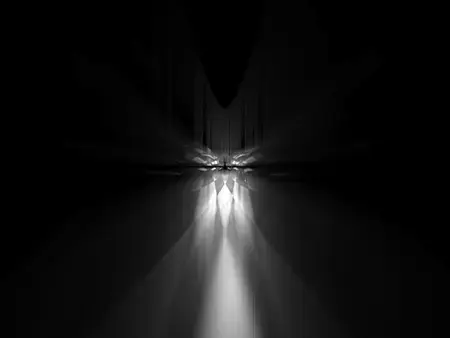

Вариант  - найти похожую IES, выставить ее на центр светильника, а сам светильник в исключения закинуть.
Сообщений: 17003
Немного обработать в шопе эту картинку и затолкать её в лайт, направленный в эту стену. Как прожектором светануть, короче.
Каустика штука непредсказуемая, долгая и шумная, не стоит там пытаться по-честному делать.

Забил на это дело в Короне, делаю в Врее, затем в композ.
да уже наколхозила текстурой, но хочется сделать нормальную
Цитата AllanSchezar:
вроде из коробки чот считает.
а ис у вас снаружи кристалла?
Что за коробка? Нипаняла. Ис у меня где только не был. А что у вас за источник света?

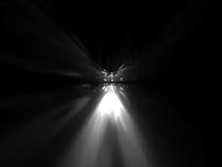

Если фейковать, то, можно попробовать, иес из набора "сваровски" подобрать
https://disk.yandex.ru/d/vO7dSASi6nfqeg
Сообщений: 4415
О! Красивые. Спасибо.

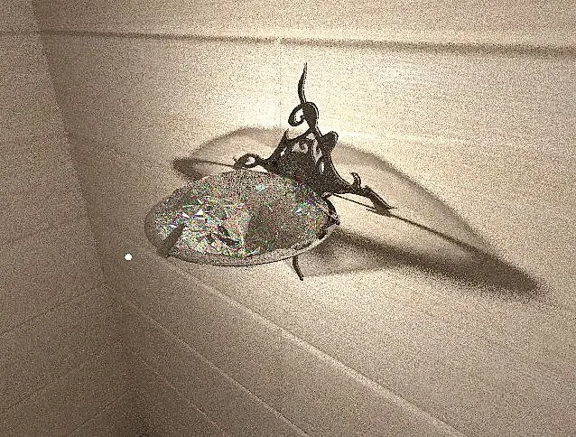

Всем добрый! Подскажите, пожалуйста, может кто сталкивался или знает в чем причина. Каустика на короне 12 не работает. Применяю на воду, эффект нулевой, только вода темнее становится и все. Нойз применял, каустику в мате включил, в настройках включил, даже солнце отдельно добавил на воду. Результат 0
Сообщений: 6400
Каустика
 От недосыпа подумал про меня тема
На сайте c 31.12.2016
Сообщений: 428
Понял ошибку, отключил отражение солнца на прозрачность
