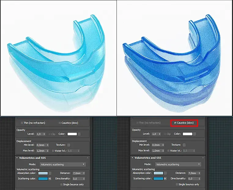

На прикрепленном изображении 2 рендера. На первом каустика выключена, а на втором – включена. Как вы можете видеть, эта галочка влияет не только на каустику, но и на сам материал - меняется цвет.
Моя задача состоит в том, чтобы сохранить вид и свойства первого материала (с выключенной каустикой), но чтобы в отражении была нормальная каустика, как во втором варианте)) Это возможно? Может в настройках самой короны необходимо что-то переключить? Или выход только в перенастройке шейдера? В чем может заключаться проблема?Заранее спасибо всем откликнувшимся!

попробуй корона рейсвитч. То что видно в камере - без каустики, то что отвечает за рефракт (или рефлект, поиграйся)- с каустикой. Ну и высветлить насыщеность синего, думаю, придется на глазок чтоб не так сильно отличалось от видимого материала.

Попробую. Но, хотелось бы, как раз таки, чтобы всё сделать чётко, автоматически, а не на глазок подкрутить)
Но, скорее всего, так не получится. И без глазка и человеческого фактора здесь не обойтись)

чего то я не вижу каустики в отражении, и вообще зачем тут каустика нужна, ее видно на зеркале в данном сценарии не будет, только в преломлении объекта в виде другого цвета

Стопэ. Есть функция отдельного рендера именно р.элемента с каустикой, в бьюти не залетает. Потом в фотошопе склейте маской кистью и делов то

Cepbly Либо каустику включайте (глянцевые поверхности с нулевым дифузом), либо подповерхностное рассеяние, при котором о фокусировке лучей говорить не приходится. Также в настройках рендера надо включить каустику. Правда не скажу с какой версии Короны появился этот выключатель.
