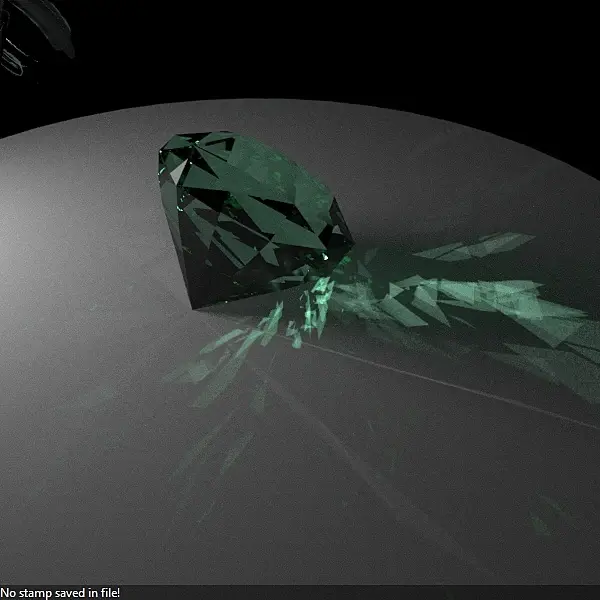

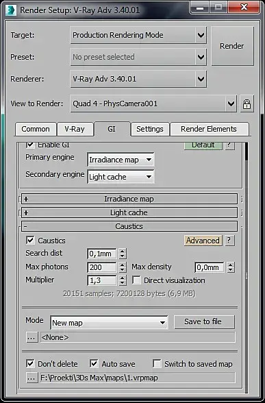

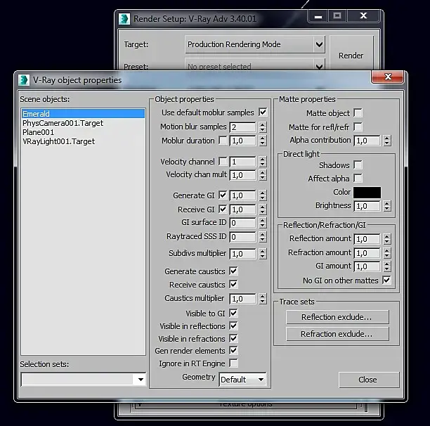

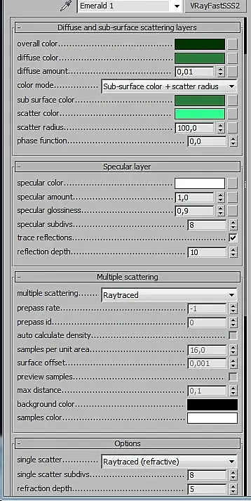

Добрый день, воспользовался поиском. но развёрнутой темы по каустике что-то не обнаружил. В общем, пытаюсь получить этот эффект. Посмотрел несколько видео, попробовал повторить. И вот что странно, обычные источники света у меня каустику генерировать не желают. Получается только в vray sun.Без солнца настройки следующие:В сцене плоскость, виреевский источник света и сам объект.Материал объекта

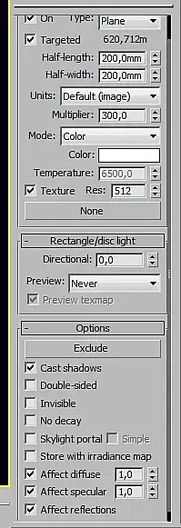

Настройки источника света

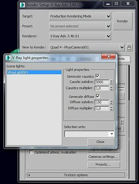

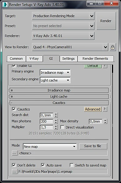

Настройки рендера

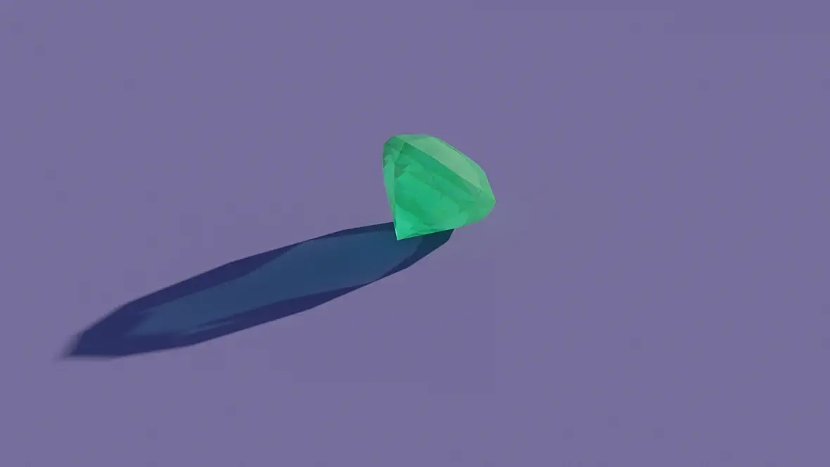

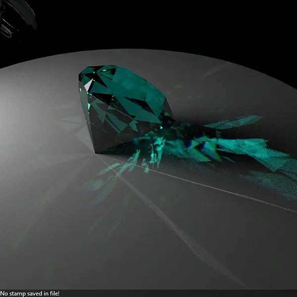

Результат такой

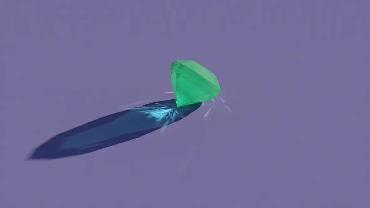

При этом с ви рэй сан получается так:
Не пойму. что я делаю не так? Буду признателен, если кто-нибудь подскажет.

Попробуй убрать галку в материале с Affect shadows. Хотя с FastSSS2 пока не знаю что делать.

Попробовал SSS2, выбрал Preset Water(Clear), всё работает, собственно, попробовал также вручную настроить включил Raytraced(refractive), тоже работает, только каустика не такая сильная. Да, только у меня Врай 3.5.

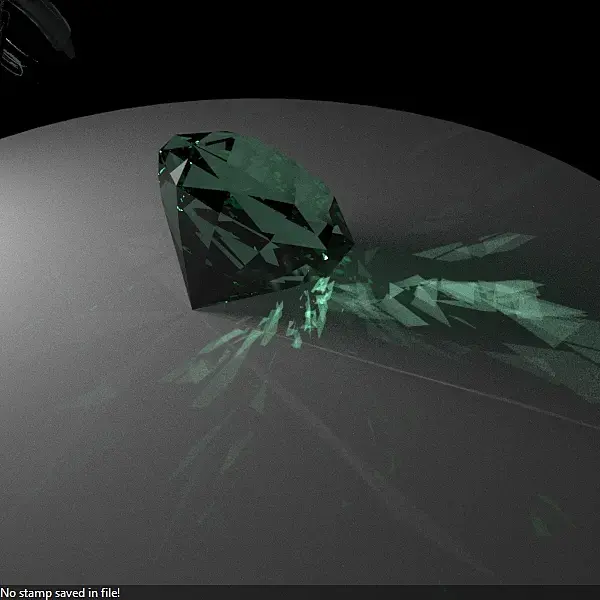

SSS
Vraymtl
Каустика и тут и там работает. Над мат пилити да свет ставити как в фото для юивелирки

А после каких манипуляций это случилось? Пятнистость там исправляется в настройках каустики параметром search dist, ну и количеством фотоном и сабдивами каустики.
