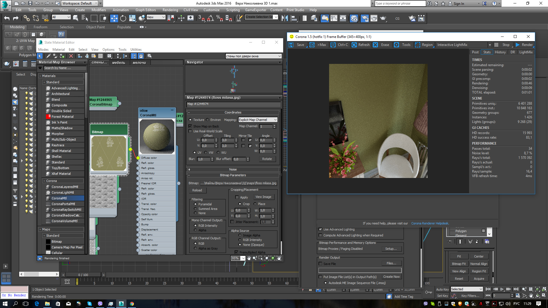

Хелп! Пропала текстура обоев: салатовый фон отображается,а рисунок ромбиками-нет.
На сайте c 19.04.2017
Сообщений: 19
Тайлинг в битмэпе ставила самый разный:от 0,001 до 1000 - не помогает. До этого текстура отображалась нормально,а как делать финальный рендер-на*бнулась!!!!!! На*бнулась она после того,как я поставила внутри источники света (они и до этого были,но я прибавила еще пару штук). Может,какую галочку задела? UWV map наложено и выровнено, стенам толщину задала .Материал заменяла полностью(новый корона мтл и новый битмэп закинула-ноль реакции) Что,блин,не так?
Рендер до пломки
Удалила все источники света,кроме короны сан- тоже ноль реакции.

Это проблема, скорее всего, с UVW Map на стене. Выделен где-то полигон и UVW Map только на нем работает.

Нет. Попробовала выделить все полигоны и так использовать - ничего. Потом сняла выделение со всех полигонов- тоже ноль реакции.

выложите коробку, свет, камеру (файл) и текстуру стены.

Проверьте map channel

на ювишке какой канал?

Попробуйте накинуть этот материал на свежесозданный бокс. Если на боксе всё будет хорошо - ковыряться надо будет всё же именно в стене.

Фух, все, мне уже помогли. Проблема была с размерами gizmo в UWVmap надо было 500*600*500мм размеры бокса сделать + нажать кнопку bitmap fit в uvw map. Спасибо всем,кто вникал!

вот максовый файл и текстура Фух, все, мне уже помогли. Проблема была с размерами gizmo в UWVmap надо было 500*600*500мм размеры бокса сделать + нажать кнопку bitmap fit в uvw map. Спасибо всем,кто вникал!
