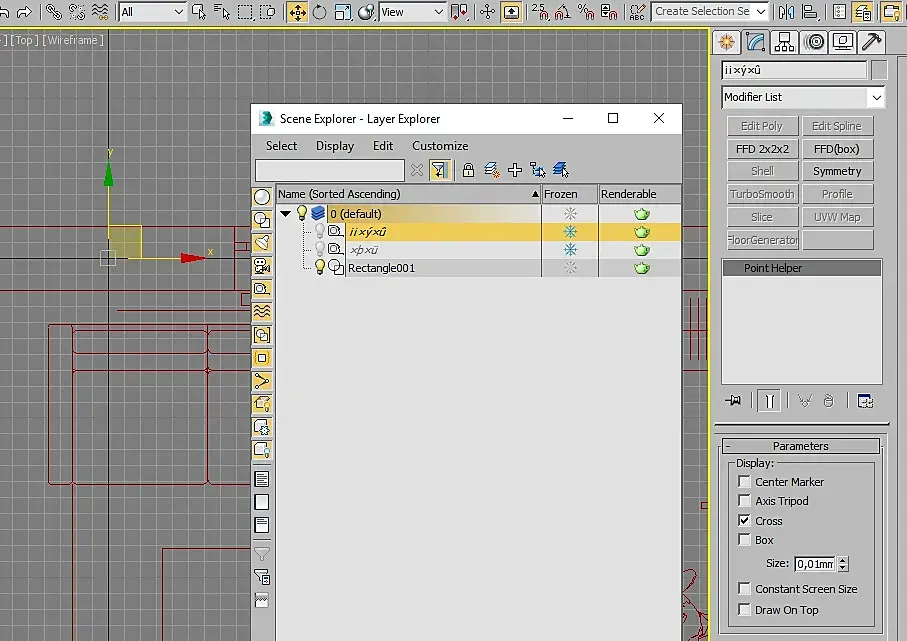

Столкнулась с проблемой хелперов при импорте двг в пустую сцену.
Изначально думала, что они привязаны к плану, поэтому создала прямоугольник, к которому приаттачила сплайн, но хелперсы с нечленораздельными названиями остались. На плане и через список слоев выделяются, но не удаляются. Не размораживаются. пробовала решить проблему через мердж и выделение галочками только тех объектов, которые нужно замерджить - эти хелперсы перенеслись тоже, хотя не были выделены.
Кто знает, как от них избавиться? (макс 2016)
Похоже на скриптовирус
https://3ddd.ru/blog/post/chistim_3ds_max_ot_virusov

Спасибо, проблема действительно была в этом
