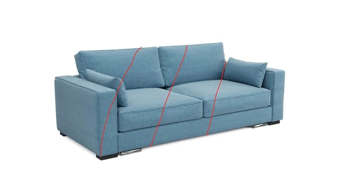

Поставили передо мной интересную задачу. Разделить модель на материалы по схеме на картинке. Ткани разного цвета.
если б это статика, то понятно как с помощью шопа. Но это анимация будет. Понимаю, что нужно через Camera map. Но как?
Есть идеи?

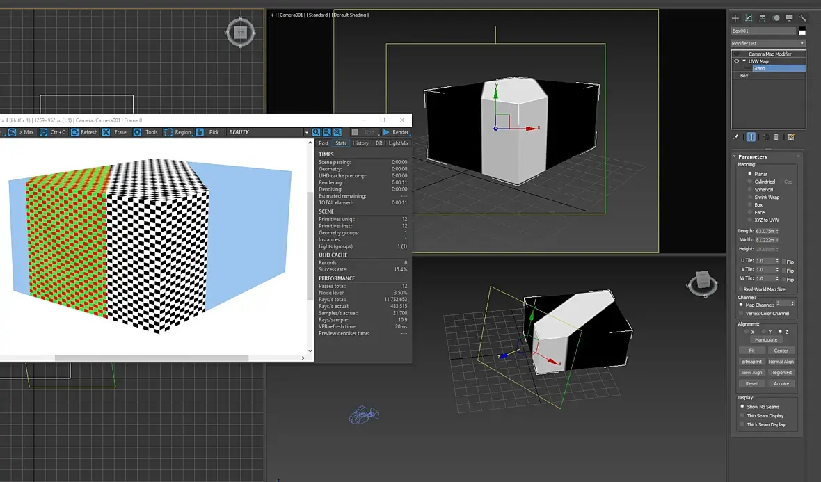

чё за советы такие не нужно резать, новый плоский uv в координаты камеры, солид градиент рамп по новому uv как маска материала и так сколько угодно материалов с разным шагом
если нужно в зависимости от движение камеры двигать карту, тоже самое только camera map в режиме screen space
что я не так сделал? линии разреза ни через камера мап, ни через плоский юви не ровные относительно экрана

всё так, проекция карты ортогонально а вид из камеры с перспективой
так, а как получить ровные разрезы? Я надеялся на Camera map((

Цитата Slazzo:
только если маска в режим screen
спасибо, заработало!

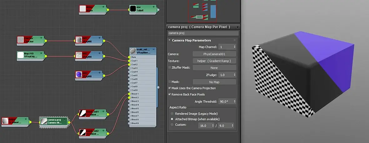

как вариант есть в максе OSL шэйдера, там же Camera Projection, если рендерер поддерживает удобнее
up. пришлось всё таки открыть макс, забыл что есть карта camera per pixel map
dropbox/cam-proj_vray_max2018.max
во! я ж тоже помню был камера пер пиксел и не нашел его в модификаторах))

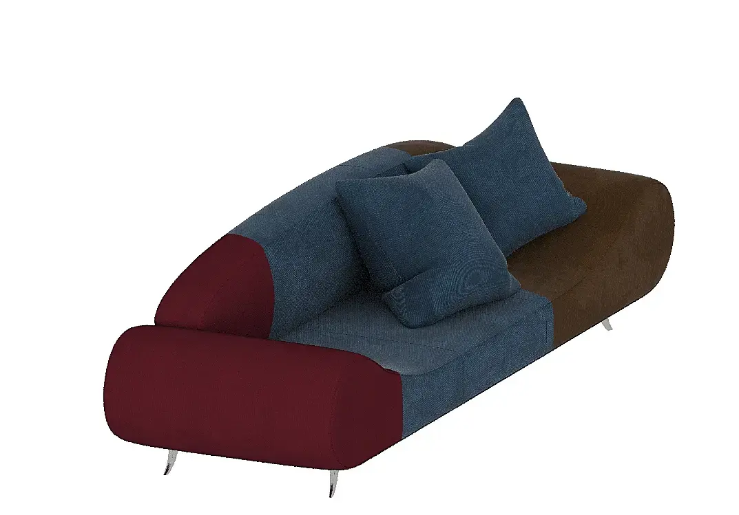

я сначала планировал чтоб все разрезы запеклись на объектах (анимация разложки, объекты двигаются друг относительно друга). С camera map казалось, что это так и работает, но по факту только во вьюпорте.
На сайте c 16.05.2012
Сообщений: 999
То ли я задачу не понял, то ли еще что-то
Разрез на диване остаётся один и тот же или относительно камеры?
На сайте c 25.05.2012
Сообщений: 165
Черкассы
один и тот же, так я сначала думал, но чувствую тут костыли нужны...так что будет относительно камеры

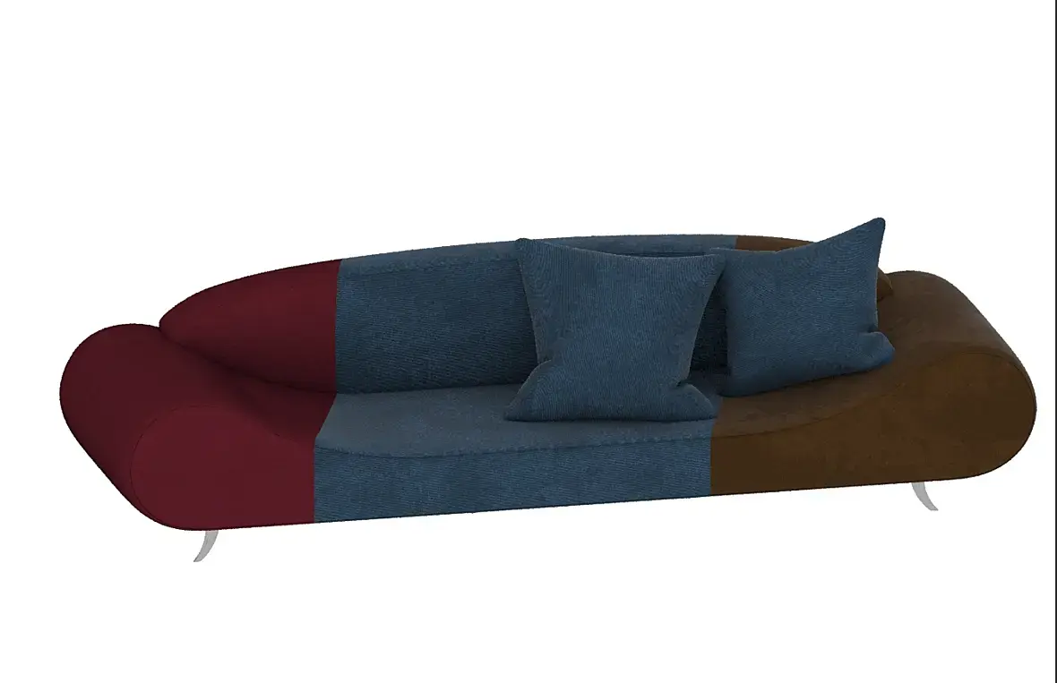

Так это должно быть?
Цитата TeapotChek:
один и тот же
Сообщений: 165
Черкассы
да, только, если б разрез проходил через центр подушки, и ее подвинуть (без дивана), то он бы так и остался на ней
