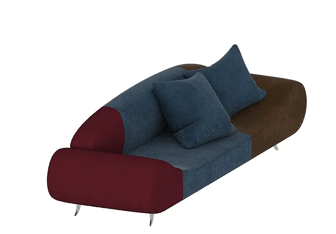

Поставили передо мной интересную задачу. Разделить модель на материалы по схеме на картинке. Ткани разного цвета.
если б это статика, то понятно как с помощью шопа. Но это анимация будет. Понимаю, что нужно через Camera map. Но как?
Есть идеи?

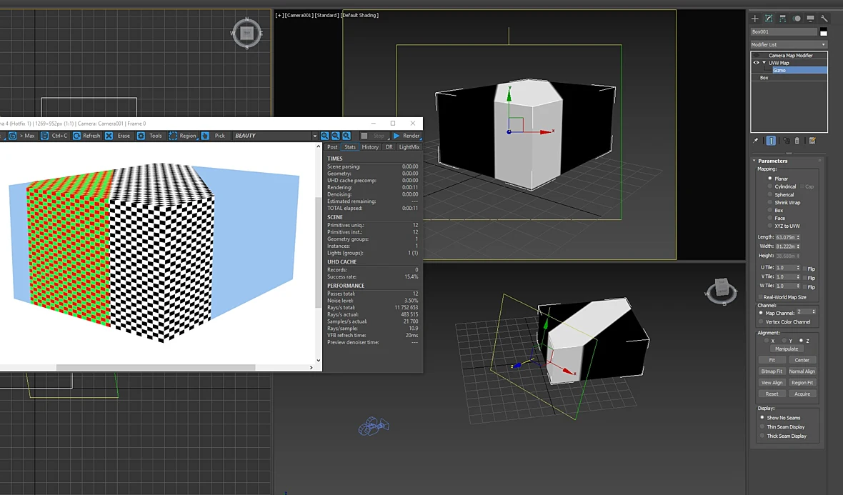

Цитата Slazzo:
чё за советы такие не нужно резать, новый плоский uv в координаты камеры, солид градиент рамп по новому uv как маска материала и так сколько угодно материалов с разным шагом
если нужно в зависимости от движение камеры двигать карту, тоже самое только camera map в режиме screen space
что я не так сделал? линии разреза ни через камера мап, ни через плоский юви не ровные относительно экрана

Цитата Slazzo:
всё так, проекция карты ортогонально а вид из камеры с перспективой
так, а как получить ровные разрезы? Я надеялся на Camera map((

Цитата Slazzo:
только если маска в режим screen
спасибо, заработало!

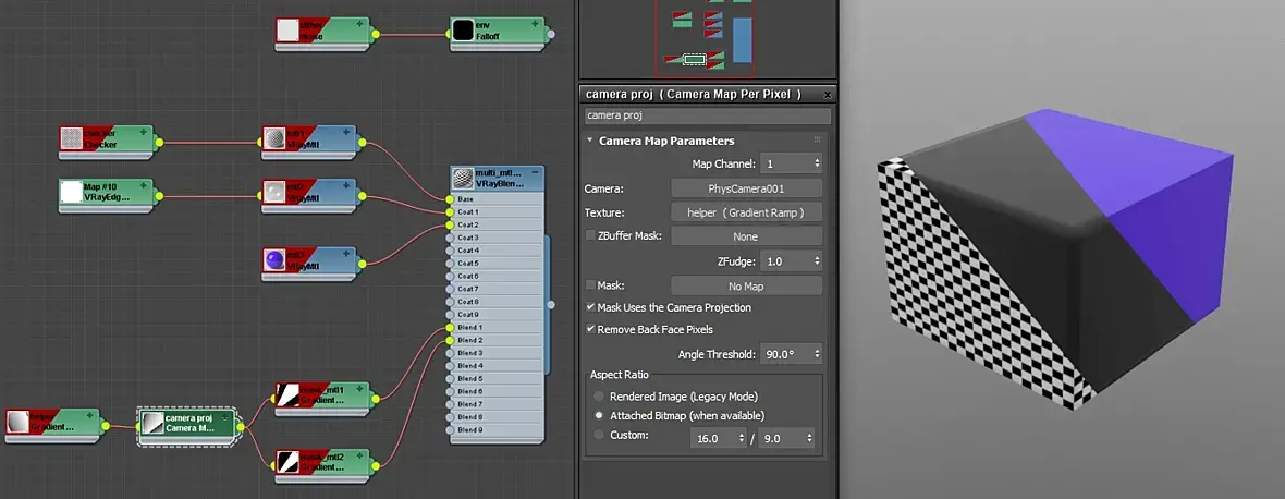

как вариант есть в максе OSL шэйдера, там же Camera Projection, если рендерер поддерживает удобнее
up. пришлось всё таки открыть макс, забыл что есть карта camera per pixel map
dropbox/cam-proj_vray_max2018.max
во! я ж тоже помню был камера пер пиксел и не нашел его в модификаторах))

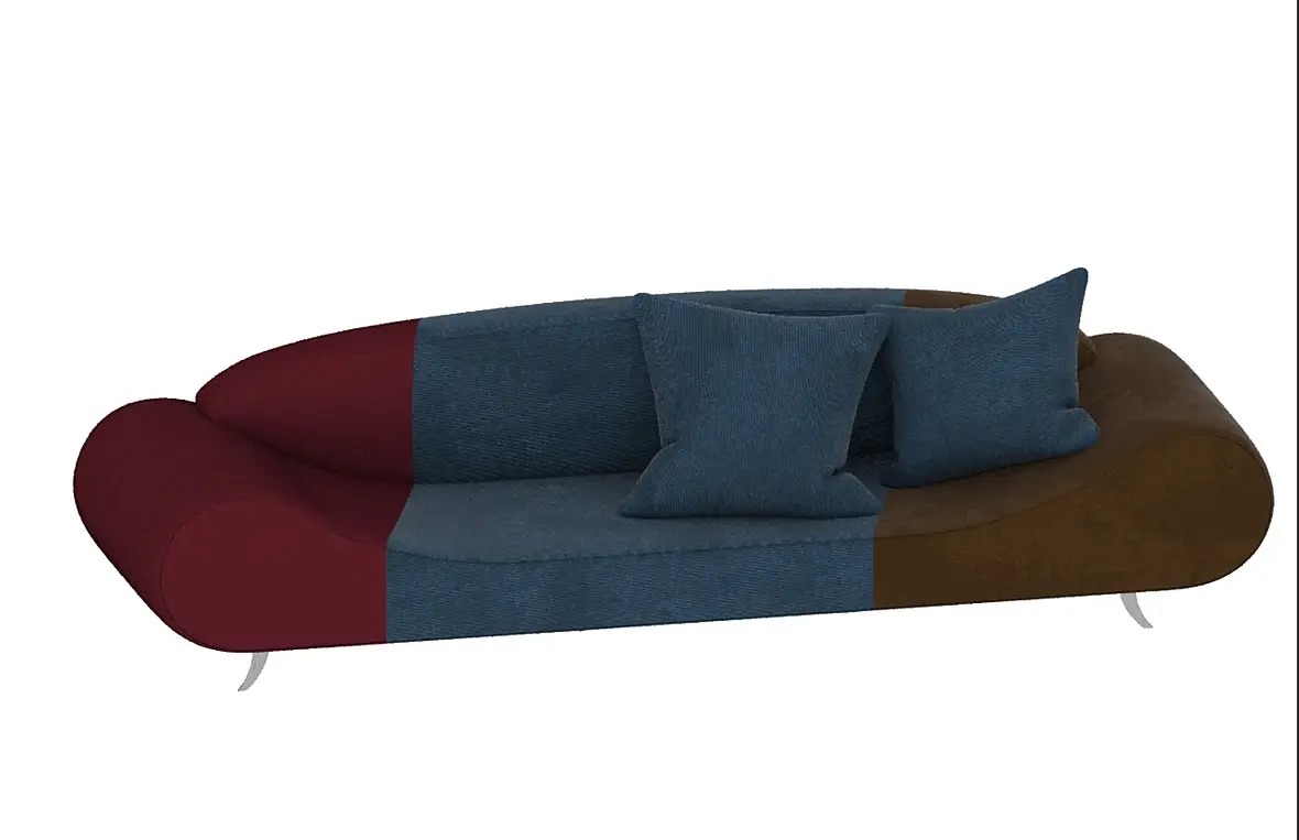

Так это должно быть?
Цитата TeapotChek:
один и тот же
На сайте c 25.05.2012
Сообщений: 165
Черкассы
да, только, если б разрез проходил через центр подушки, и ее подвинуть (без дивана), то он бы так и остался на ней
